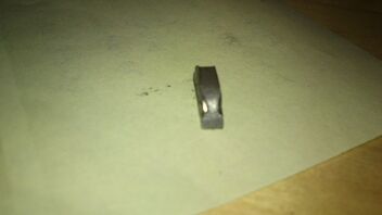

    Falls Du noch alles auseinandergebaut hast, wären Fotos von Polrad, Konus, etc. sehr hilfreich. Vielleicht fällt unserem geschulten :+3 Auge dann auch auf, wo die restlichen Metallteile herkommen... Von irgendwo müssen sie ja sein...
    Und was meinst Du mit "Schacht"? Wäre gut zu wissen, wenn Du genau beschreibst, wo Du die Metallteile gefunden hast.

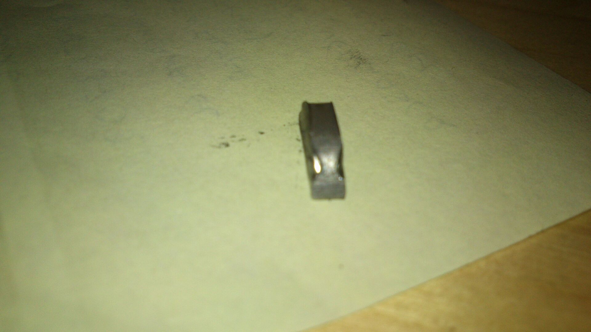

    nur weil sich mir dieses problem beim vergaser reinigen gestellt hat: wie kann ich denn den schwimmer am besten entfernen? der stift ließ sich mit einer büroklammer nicht aus der verankerung drücken, letztlich hab ich den schwimmer einfach gegen den wiederstand des schwimmernadelkopfes und auf kosten der plastikverankerung desselben umgeklappt - aber das geht aufs material und nun sitzt der schwimmer schon etwas wackliger...
    @ hollaender83: die metallteile lagen im schacht unterhalb des vergasers, nicht unterm polrad.

    ich denke das ist kein metall sondern harte fugenmasse, metal bröselt nicht, bzw nur wenns rost ist.

    danke dark vespa, das wird es vermutlich sein, denn es hat keine sehr spezifische form und ließ sich leicht brechen.

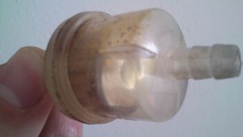

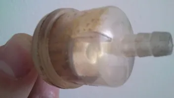

    während ich nun noch auf ersatzteile wie halbmondkeil und benzinfilter im vergaser warte, wäre ich dankbar, wenn mir jemand noch zwei fragen beantworten könnte:
    - die frage zum schwimmer: wie enferne ich den stift, der diesen fixiert? das war bei mir wie erwähnt sehr unelegant und materialaufreibend
    - was ist dieses ding zwischen tank und vergasereingang auf dem foto? das war bei mir, ebenso wie der benzinfilter im vergaser, recht verdreckt - würde ich sobald ich den namen kenne nachbestellen.

    Das Teil ist ein zusätzlicher Benzinfilter. Den brauchst du nicht neu zu bestellen sondern machst einen neuen Benzinschlauch rein der vom Tank bis zum Vergaser geht. Es sind schon genug Filter im System so das dieser zusätzliche den Benzinfluß nur verschlechtert.
    Denn Stift vom Schwimmer kann man rausdrücken. Ich nehme nicht unbedingt eine Büroklammer sondern einen Stahlstift. Du kannst auch einen dünnen Nagel nehmen von dem du die Spitze abgefeilt hast.

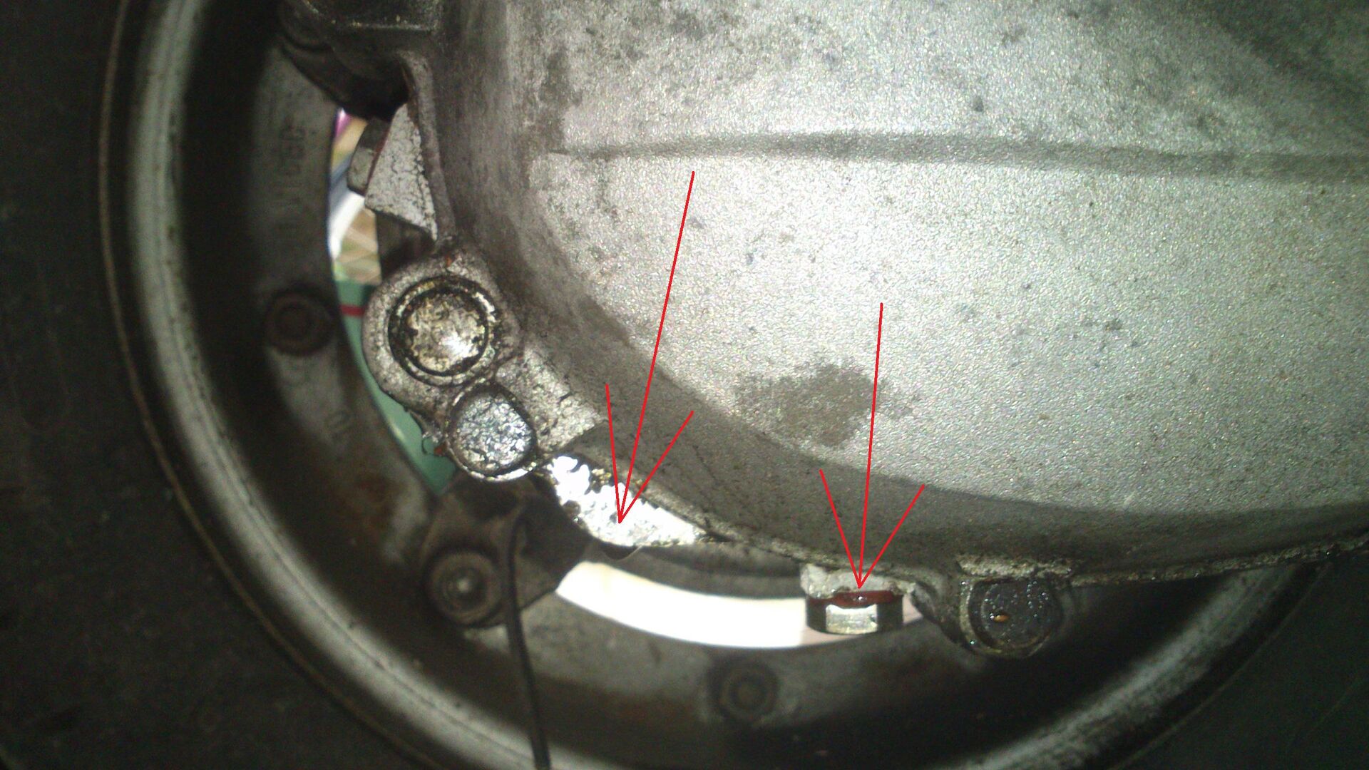

    Stell mal ein Foto von Deiner Limahälfte ein, ohne Polrad und am besten auch ohne ZGP. Evtl. hat Dein Gehäuse eine Beschädigung die mit irgendwas geflickt wurde. Darauf lässt zumindest das komische Zeug schließen, was Du mit der ab gescherten Passfeder gefunden hast. Hat an dem Gehäuse schon mal jemand gefräst?

    Hat an den Gehäuse schon mal jemand gefräst?
    -- Keine Ahnung ehrlich gesagt, habe das Ding letzten Sommer gebrauch gekauft, zwei Vorbesitzer (mindestens).
    Werd mal was posten wenns soweit ist...

    also offen gesagt: ich hatte die kupplung letzte saison weitgehend völlig beschissen und viel zu lasch eingestellt, hab erst jetzt dank der Anleitung kapiert wie das wirklich gemacht wird. kein wunder dass die gänge immer nur so reingehüft sind. wenn die schaltklaue jetzt also im eimer ist liegts wohl nicht zuletzt auch daran. habe die befestigungsklemme noch ein paar mm weiter nach vorne rücken und mit viel kraft trotzdem einhaken können. mit ganz raus gedrehter einstellschraube zieht der roller nun bei durchgedrückter kupplung nach einlegen der ersten ganges nicht mehr los. allerdings ist glaub ich auch schon das von Dir angesprochene problem aufgetreten, dass der kicker nicht mehr gegriffen hat. werde also noch etwas experimentieren.
    Jetzt habe ich gerade nochmal das Polrad abgezogen um dem schleifenden metallenen Geräusch auf die Spur zu kommen. Dabei ist mir aufgefallen, dass der erst gestern von mir eingesetzte Halbmondkeil bereits deutliche Furchen davongetragen hat (s. Foto). Nachdem mir der vorherige ja durchgebrochen ist frag ich mich nun, ob da irgendein Problem vorliegt was diese Stelle besonders beansprucht. Denn angenommen die Abnutzung schreitet in gleichem Tempo voran, ist das Ding nach 20 bis 30 mal ankicken ja wieder durch. Jemand eine Idee (auch wenn sich das ja mehr zu einem Dialog mit rassmo entwickelt hat - und einem sehr hilfreichen! ;) )?
