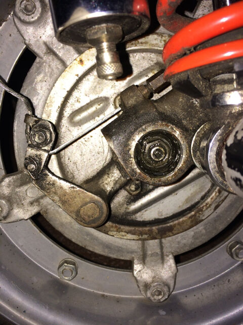

bremszug ist auch total falsch zusammgebaut. da würde ich mir auch mal angucken, ob nicht die fixierschraube ggf ein loch haben könnte, wo der bremszug durch gehört.
den tachoantrieb kriegst du am besten heraus, indem du ein rad aufsteckst und ihn dann rechts herum löst. stichwort linksgewinde. sieht aber soweit nicht schlecht aus. ich mutmaße, der fehler liegt in der tachowelle und deren art und weise wie sie montiert ist.
ok vielen dank den bremszug werd ich richten.
dann lass ich den tachoantrieb mal so wie er ist.wie "tief"muss denn die welle oben in das loch reingesteckt werden?
soweit wie möglich?
letztlich geht das ja nur soweit wie die welle auch aus der hülle schaut oder?

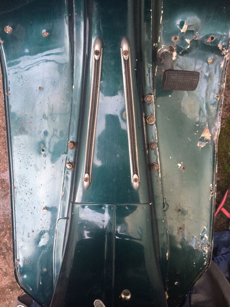

Kann ich hier noch Trittleisten montieren oder lieber nicht?
Rechte Seite ist schon bisschen vergammelt. Hab ich schon mit Rostumwandler behandelt. -
