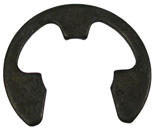

Die Hülle des Zuges wird mit einen E Clip gesichert, den musst du erst rausnehmen, vorher lässt sich die Hülle
des Schaltdrahtes nicht rausziehen.
Unten am Motor ist die Seilzughülle genau so befestigt -
Danke, daran habe ich natürlich gedacht. Ich habe einen Clip am Kopf des Mantels gelöst. Dann verschwindet der Mantel auch 3cm tief in den Lenkerschacht, aber dann bleibt er einfach stecken. Es geht gar nichts, auch nicht wenn ich stärker ziehe (keine Lust durch Gewalt noch mehr zu zerstören).
