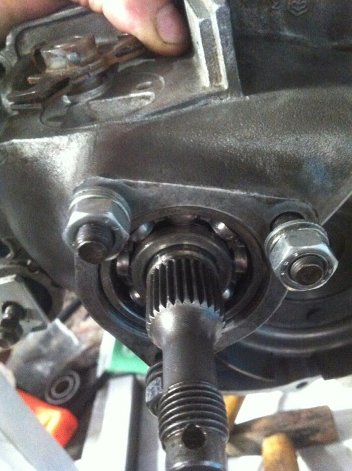

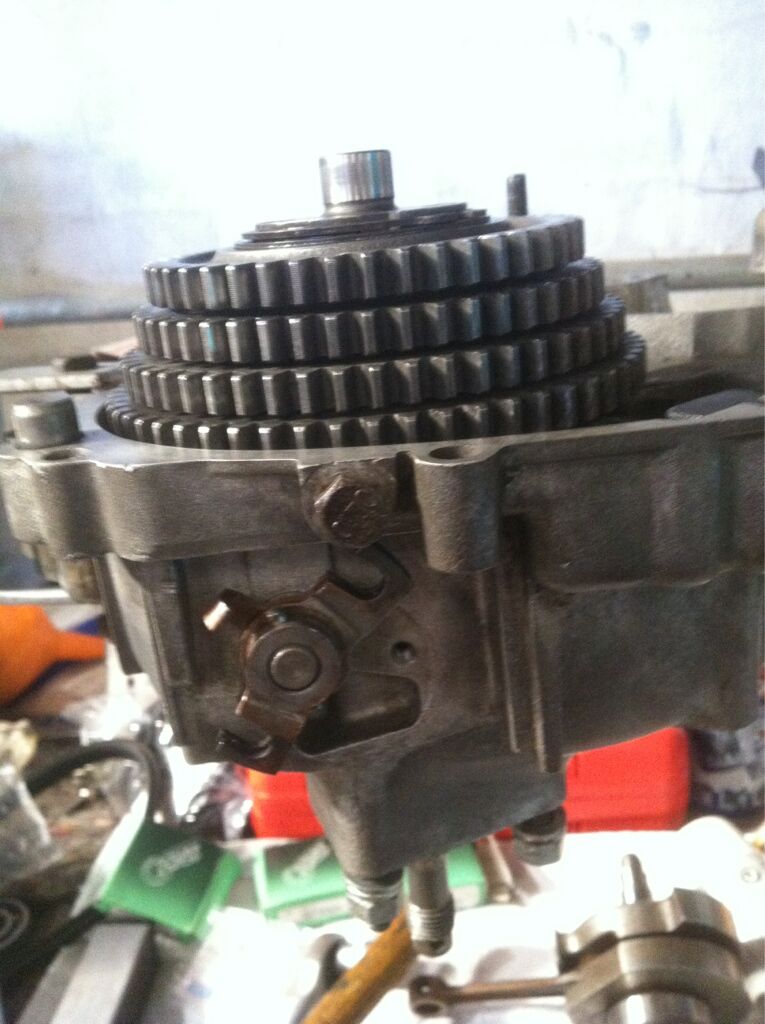

    Moin, heute beim Motor zusammen bauen flutschte die Antriebswelle und die Kurbelwelle ohne einschlagen rein, obwohl man immer liest von einziehen bzw einschlagen. Kann das sein ?

    moin, heute beim motor zusammen bauen flutschte die antriebswelle und die kurbelwelle ohne einschlagen rein, obwohl man immer liest von einziehen bzw einschlagen. kann das sein ?
    wenn der temperaturunterschied gros genug is kein problem. ich bau meine motoren immer ohne gewalteinwirkung zusammen. geht alles ganz einfach gesteckt wenn die reienfolge stimmt. aber die antriebswelle gehr eigentlich immer ohne klopfen rein.

    Alles klar danke! Hatte mich halt nur gewundert, vor allem da alles ohne heiß machen oder Kurbelwelle ins Gefrierfach legen in die Lager flutschte (Kulu Seitig)

    Kulu seitig geht meiner Erfahrung nach immer reibungslos, was bei dem Limalager wieder anders ist
