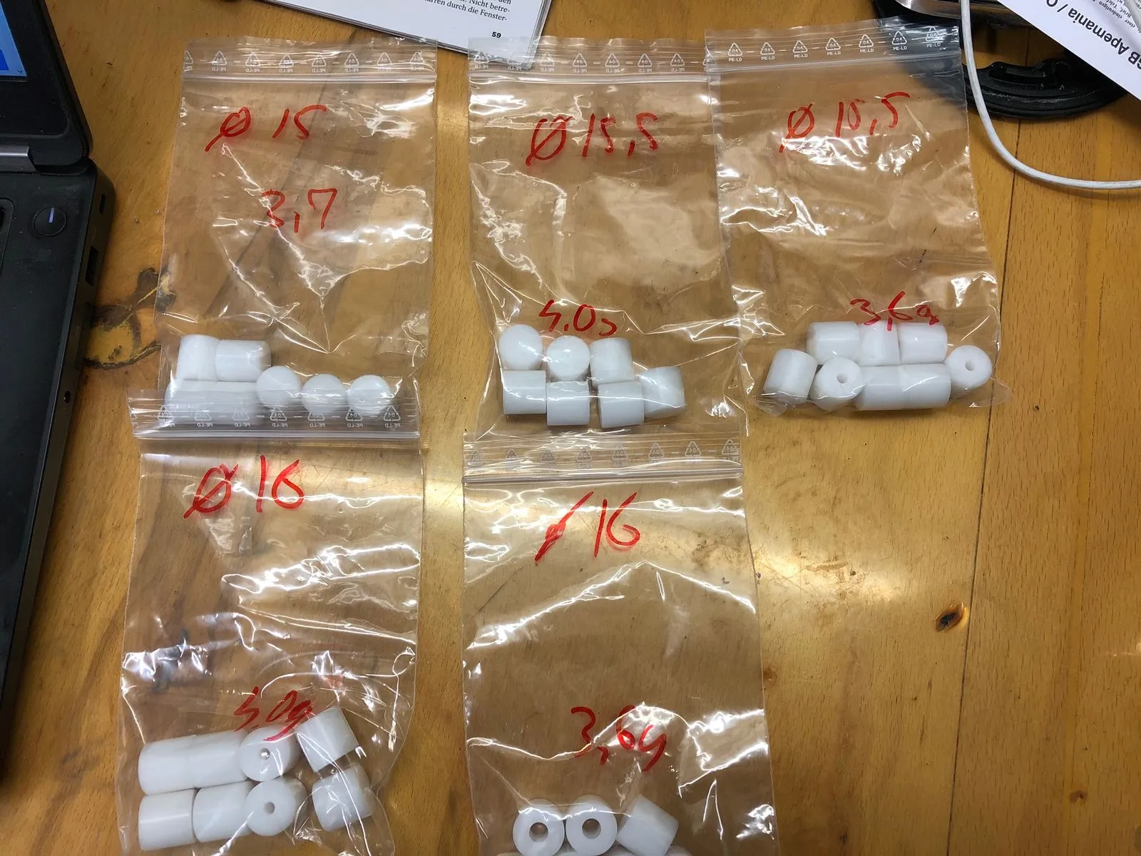

    Also ich habe mir jetzt mal von jemanden die hier drehen lassen. Wiegen genau 5 Gram jede. Ich werde sie mal ausprobieren und mir fett gut einreiben mal schauen was passiert oder was meint ihr dazu ? Sind auch genau 15x15

    Das Alu der Vario hat für heutige Verhältnisse unterirdische Qualität.
    Deswegen verschleißt es schnell.
    Kannst ausprobieren.
    Ne Vario kostet zur Zeit gerade im Angebot günstige 100€.
    Die Teile werden die Flanken der Laufbahn stark abnutzen.
    Beste Grüße Mario

    Oh Mann,
    ich dachte, ich habe etwas weiter oben durch die Blume schon gesagt, was ich von Dr. Vespas Alu-Variorollen halte/gehalten habe.
    Da reibt jetzt Alu auf Alu...
    Also wenn man es sich aussuchen kann, welches Verschleißteil den Löwenanteil des Verschleiß übernimmt, sollte man sich vielleicht für das einfacher zu ersetzende entscheiden...
    Wenn du jemand hast, der diese Röhrchen aus Alu gedreht hat, kannst du den vielleicht nochmal dazu motivieren, ein paar Rollen aus Kunststoff zu drehen.
    Wenn du kein POM nehmen willst (warum auch immer), dann nimm irgendein Plastik und verkürze die Wechselintervalle, aber kein Alu.
