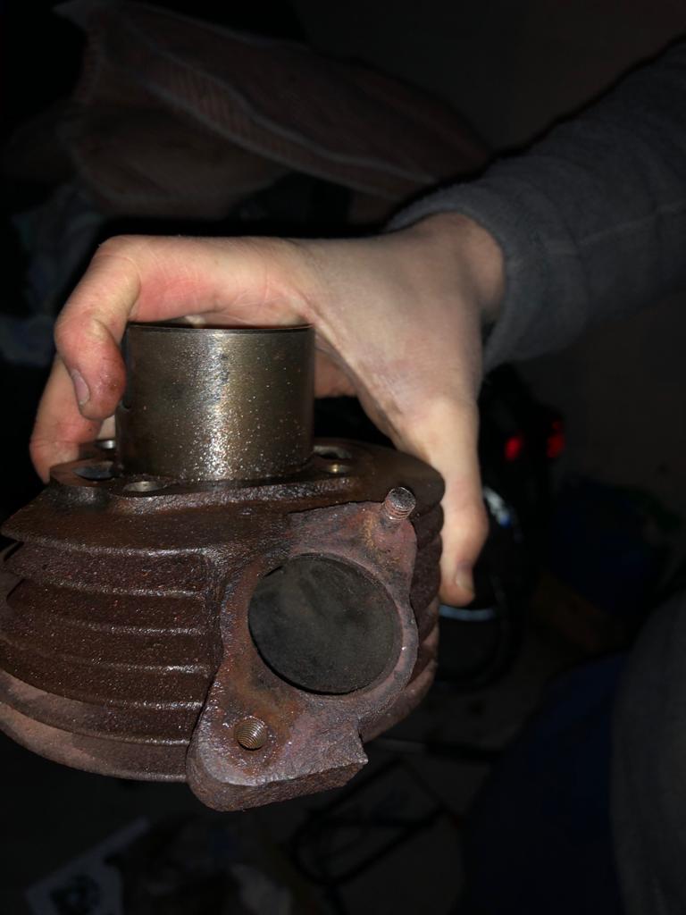

naja wenn möglich wollte ich meinen neuen auspuff und den ALu krümmer den ich noch rumliegen habe an meinen alten 75er zylinder machen sofern er net komplett im arsch ist

Die sind meist kaum rauszubekommen.
Mit Lötlampe ordentlich warm machen am Zylinderauslass und mit Zange versuchen zu lösen.

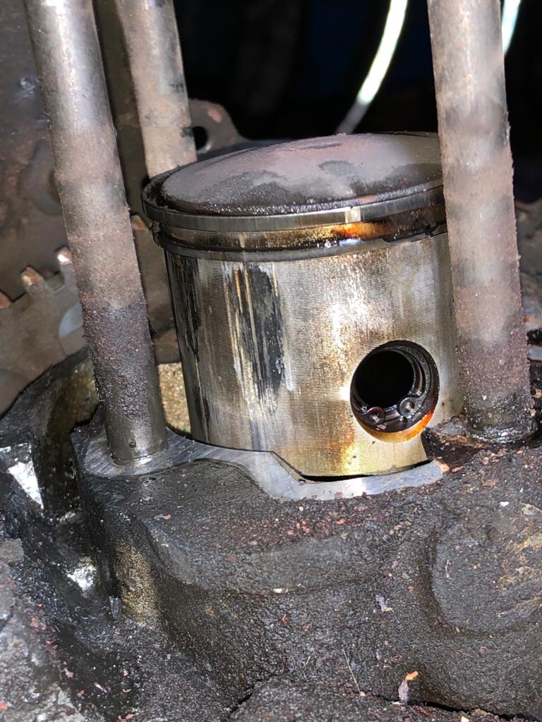

Kolben hat bis unten Abgasspuren.
Kolbenringe haben also schon länger ihren Dienst nicht richtig getan.
Zündkerze zu heiß. Lochbrand im Kolben oben. Eventuell schon durch.

Auf dem Kolben ist kein einbrand sondern nur etwas Staub/Rückstände der Verbrennung.
Werde wahrscheinlich nen neuen Kolben einbauen und mit ner größeren HD einfahren.

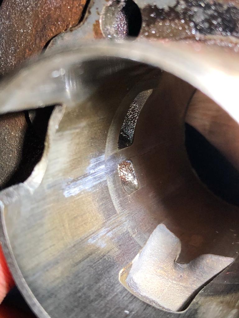

Du solltest auf jeden Fall die Beschädigungen im Zylinder entfernen.
Schleifen, Ätznatron, oder was auch immer.
