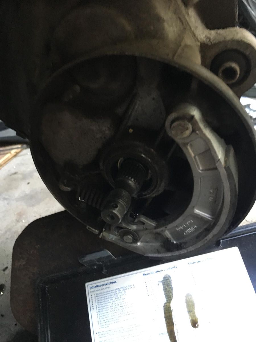

    Moin, wir waren gerade dabei den abgesenkten Motor wieder nach oben zu drehen, dann bemerkten wir, dass bei der Trommel etwas Öl austritt (in der Mitte bei der Welle, auf die das Rad geschraubt wird).
    Der Motor ist momentan immernoch nach unten abgesenkt und somit ist die Stelle an der das Öl austritt der unterste Punkt.
    Ist es normal ,dass in dieser Position Öl austreten kann? Beziehungsweise dichtet das Rad die Fläche ab, wenn es montiert ist?
    Ich denke nämlich nicht und würde das gerne beheben.
    Danke und viele Grüße aus Hessen sand-)

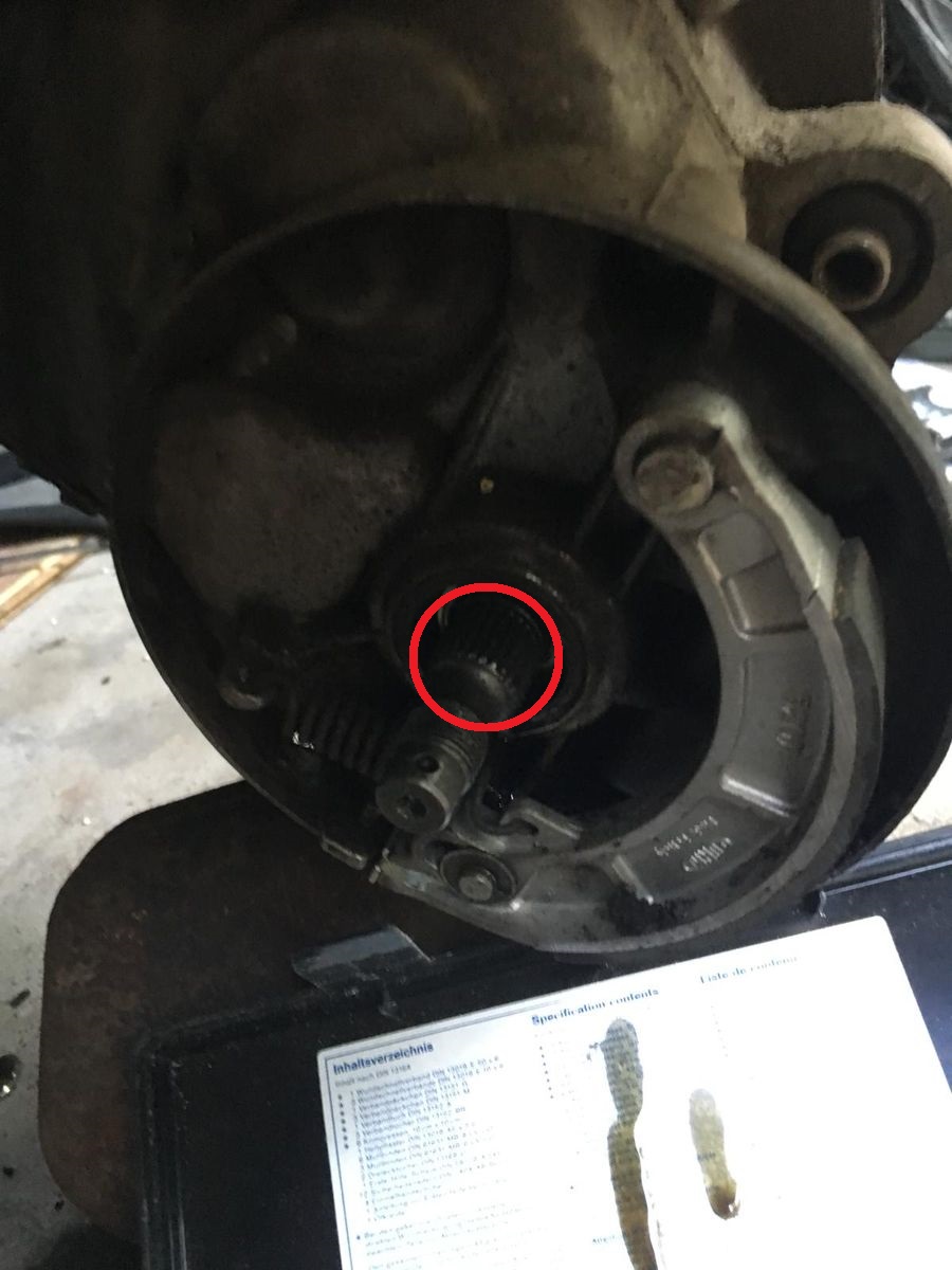

    tippe auf defekten Radialwellendichtring der Antriebswelle.
    Kann den Motor leider nicht genau einordnen. Mit Glück ist der Radialwellendichtring von außen ohne Spalten des Motors zugänglich.

    ist das ein Automatik-Motor bzgl. nur einer Bremsbacke?
    Du scheinst, wenn es nicht täuscht, einen aussenliegenden Dichtring zu haben.
    Dieser dichtet an dem Flansch der Bremstrommel - wenn diese nicht montiert ist, dann kann auch nichts dichten.
    Deine Bremstrommel sollte das passende Gegenstück haben , welches hier reinpasst:

    Hallo, Ja ich hab eine Pk 50 Xl Automatik
    Das mit dem Dichtring habe ich mir auch schon gedacht, denn dort ist eine Gummi-Ring außen, welche genau in die Trommel passt. Also ist das normal?
    Gruß Disko
  • Tanatos
    1,409
    8,729
    1,447
    Rheinau, Schweiz
    PX/T5/VNA
    • April 20, 2020 at 21:47
    Ja, das ist normal.
    Sobald die Trommel montiert ist, dichtet die Lippe an der Trommel und somit ist dann alles dicht!

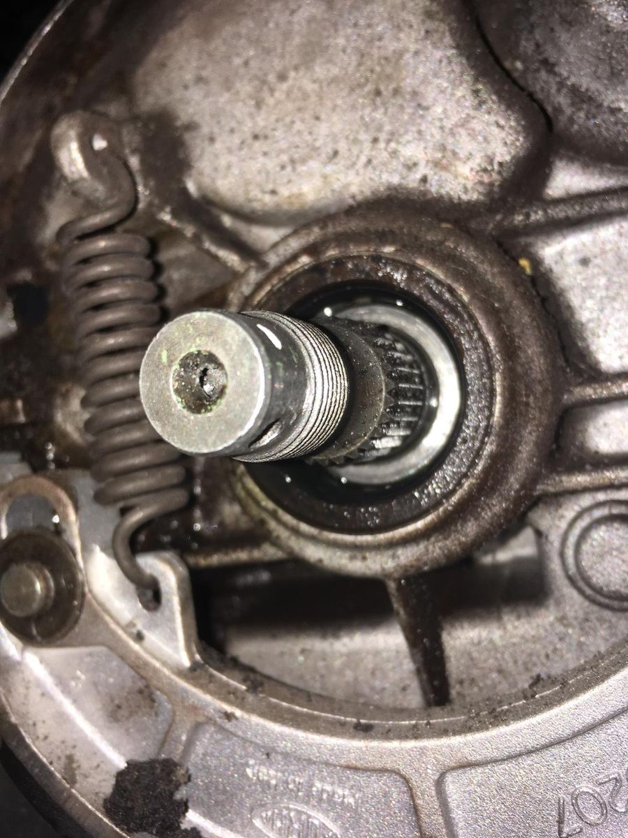

    Nein das ist nicht normal und darf nicht sein.
    Die Automatica hat 2 Simmis.
    Einen Innen der das Öl drinnen läßt und einer Aussen der mit der Bremstrommel abdichtet.
    Entweder war der Motor offen und der Simmerring wurde weggelassen oder er ist hart und alt.
    Beste Grüße Mario

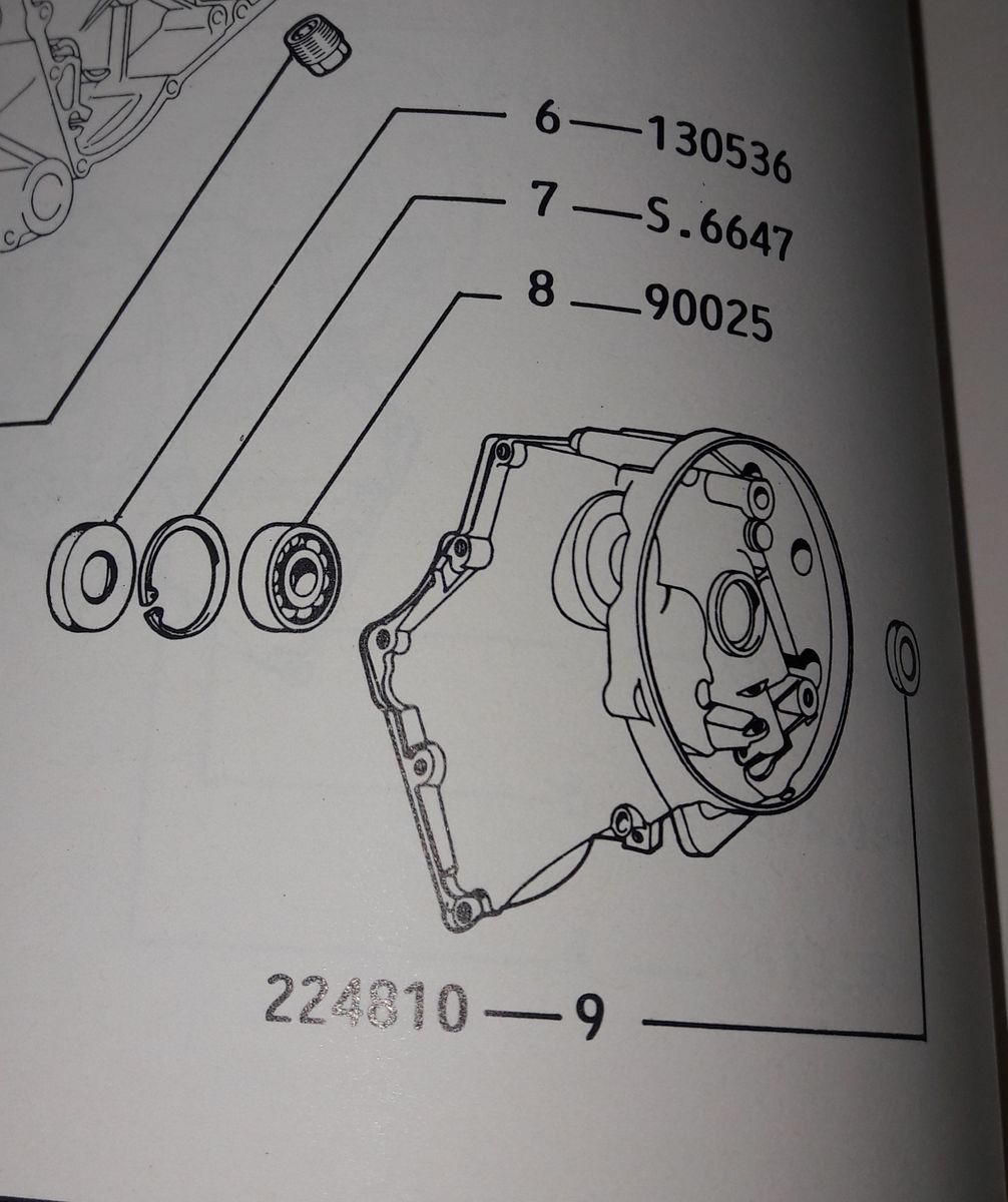

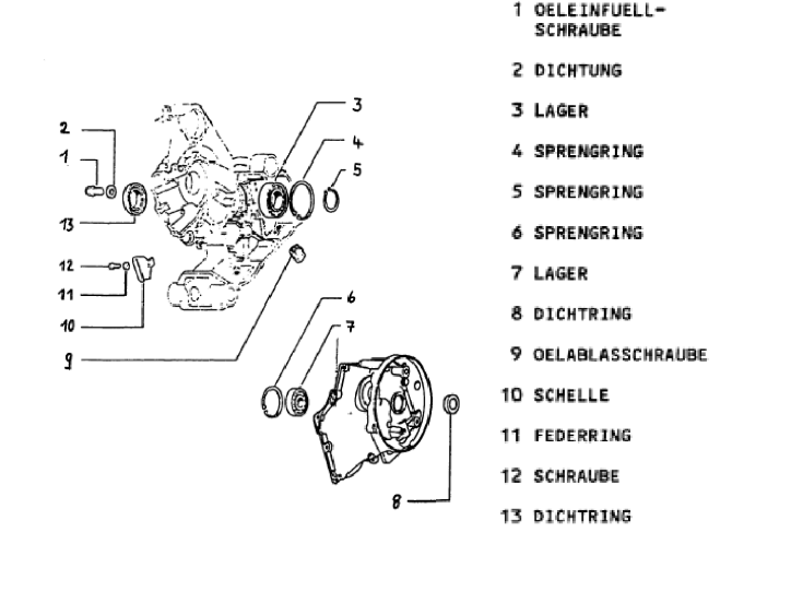

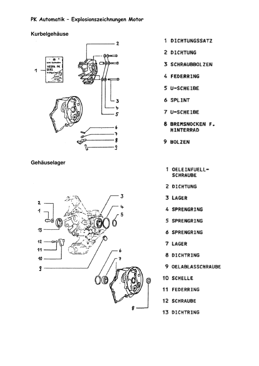

    Wenn ich das richtig sehe komme ich nur an den äußeren Dichtring.
    Werde wohl erstmal schauen wie dicht das ganze ist, wenn ich die Bremstrommel wieder montiere, da ich ungern den Motor komplett zerlegen will, um eine Dichtung auzutauschen, die vielleicht garkeine besserung bewirkt. In der Explosionszeichnung ist diese nämlich auch nicht zu sehen.
  • Egal106s16
    805
    10,115
    1,836
    01662
    • April 22, 2020 at 23:02
    6 und 9 sind Simmerringe.

    • April 23, 2020 at 01:26

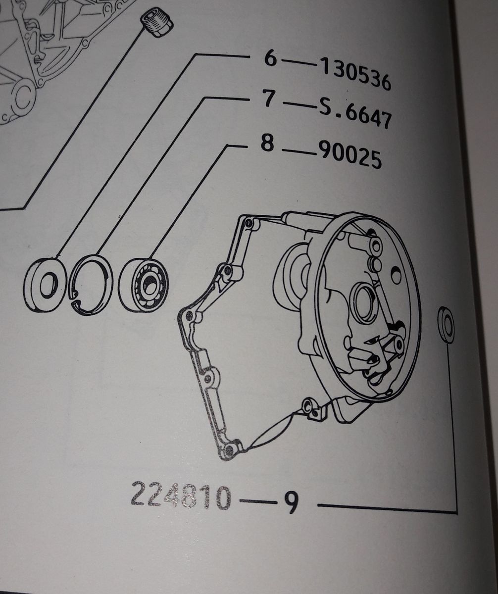

    Bei dieser Zeichnung hier ist dort kein Dichtring. Ist auch von einer Pk 50 automatik
    Von welchem Modell ist deine Zeichnung genau?
    Quelle: https://www.vespaonline.de/wsc/attachment…tomatik-02-png/
  • Egal106s16
    805
    10,115
    1,836
    01662
    • April 23, 2020 at 07:20
    Aus einem original Ersatzteilkatalog für die 50ger.
    Ist aber identisch zu 80 und 125.
