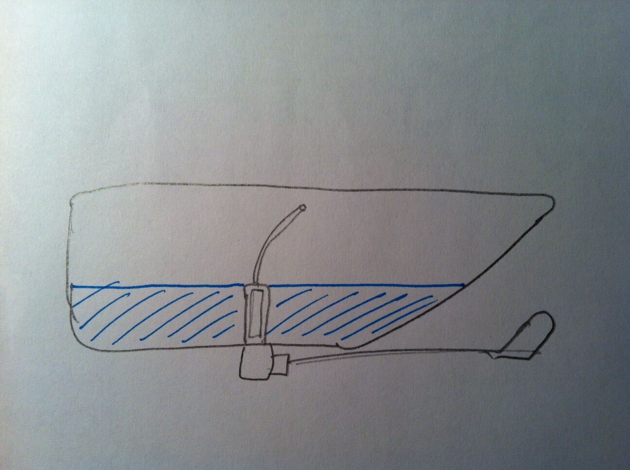

  • Kein Benzinfluss trotz Reserve im Tank
    • Scissorsweep
    • May 14, 2014 at 09:48
    Ja, stimmt, er ist, nachdem ich wieder etwas nachgefüllt hab, sofort wieder gefahren. Danke für die Hilfe, werde mir den Benzinhahn vornehmen!
    • Scissorsweep
    • May 13, 2014 at 23:06
    Hab vergessen zu sagen: der Benzinschlauch ist leer und beim ankicken macht es ein leeres Luftgeräusch (also anders, als wenn Sprit komprimiert wird).
    @rassmo
    Ist bereits die Reserve erreicht wenn der Benzinpegel an der Oberkante des Siebs ist? Eigentlich müsste die Reserve doch nur der ganz unterste Bereich des Benzintanks sein oder?
    • Scissorsweep
    • May 13, 2014 at 21:52
    Also mir ist grad die V50 abgestorben - Benzin ist noch im Tank, und zwar exakt bis zur Oberkante dieses runden Plastikzylinders, hab mal eine Zeichnung davon gemacht (Benzin = blau) ;)
    Trotz drehen des Benzinhahns nach rechts (Reserve) springt se nimmer an. Was kann der Grund sein?
