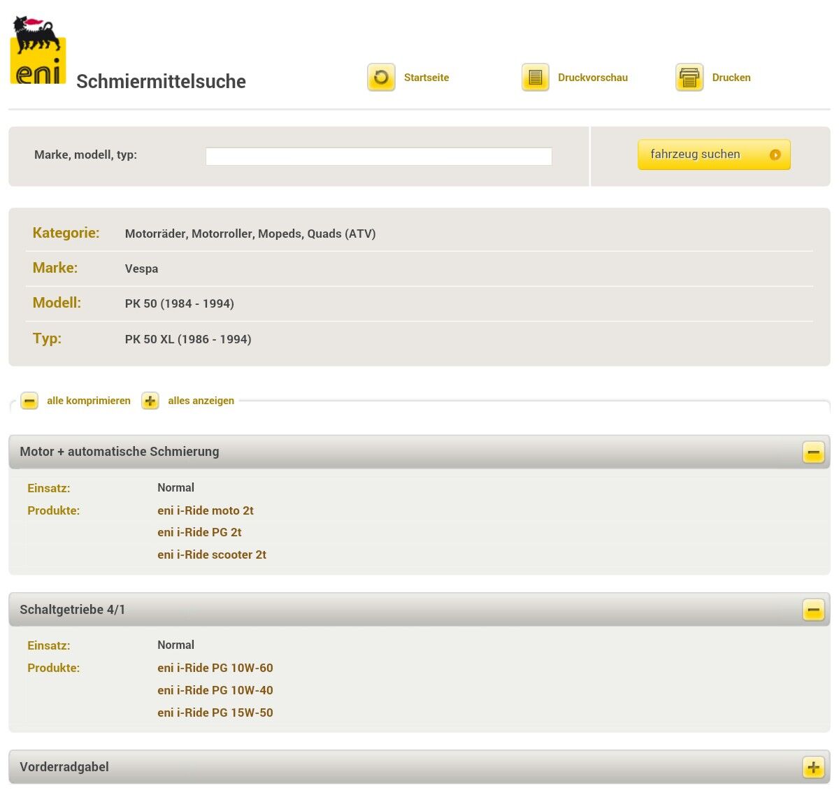

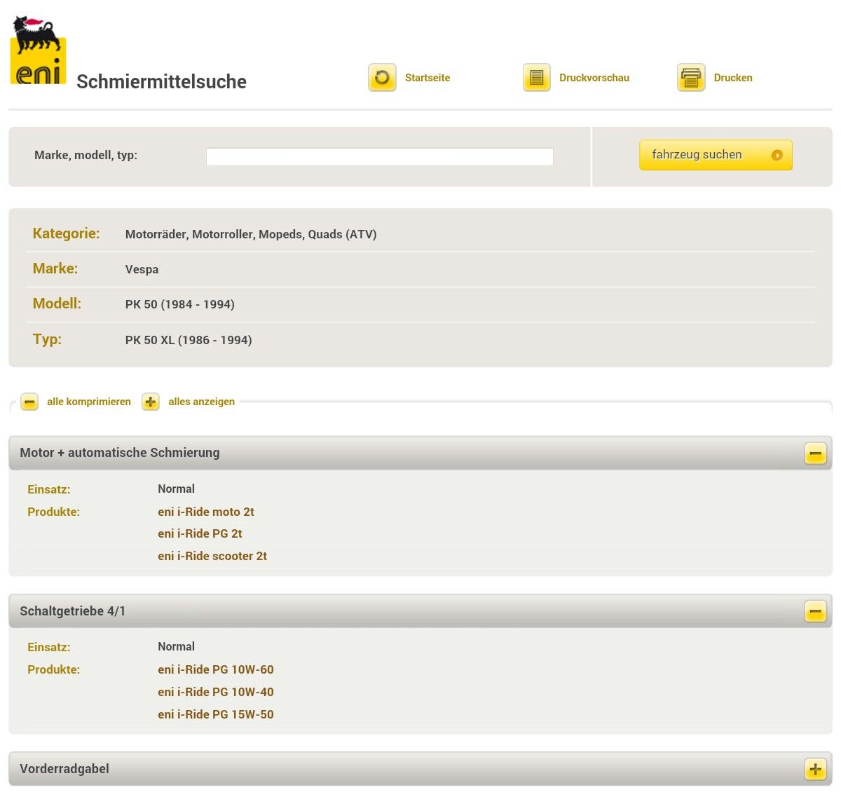

    Ich habe grade mal den eni Ölfinder für die PK 50 XL bemüht. Ich musste allerdings verwundert feststellen, dass der Hoflieferant gar kein SAE30 mehr hat und stattdessen
    i-ride PG 10W-60
    i-ride PG 10W-40
    i-ride PG 15W-50
    als Ersatz empfiehlt. Macht auch Sinn, da zumindest beim PKW die modernen, synthetischen Basis-Öle von Anfang an Mehrbereichsöle sind.
    Weiss jemand zufällig, welches davon genau (evtl. laut Piaggio) in die Vespa gehört? Oder "Egal, Olio Extra Vergine d'Oliva tut's auch"?

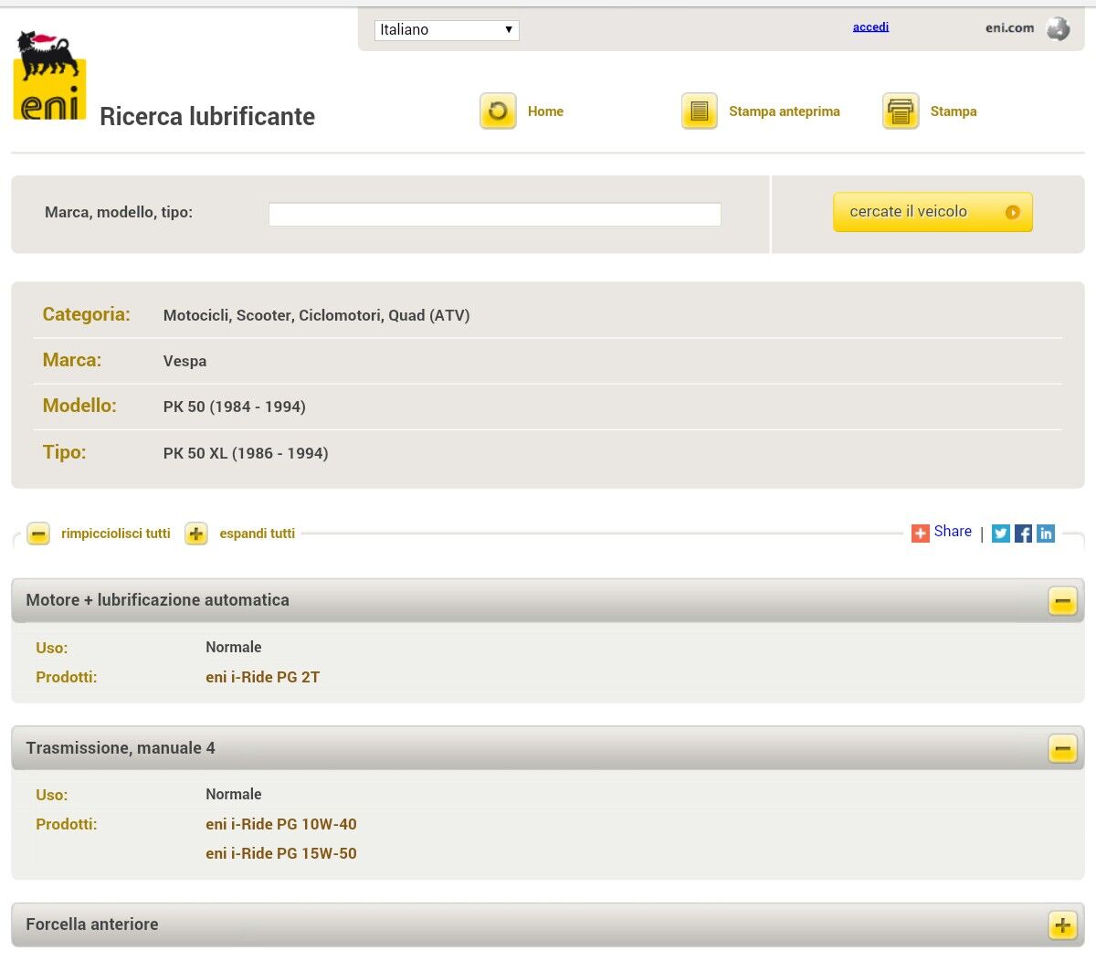

    Ich hab nochmals die italienische Version vom Finder gefüttert, da kam dann nur noch 10W40 und 15W50 raus.
    15W50 hört sich nach südlich von Rom aka "Wir haben auch im tiefsten Winter +20°C" an, also versuche ich mal das 10W40. Kupplung rutscht eh schon, und für 5,99€/l lohnt es sich noch nicht mal in den Baumarkt zu fahren.

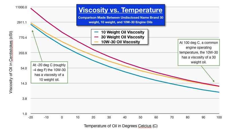

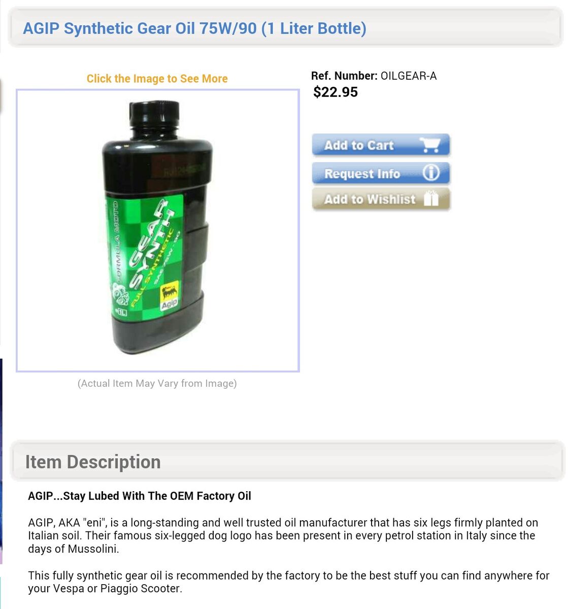

    Edit: SAE 30 und 10W40 sind bei Betriebstemperatur (40-60°C) gleich viskos, 10W40 spart nur ein wenig Sprit bei kaltem Motor. Und wenn man des Lesens mächtig ist, findet man auch das 75W90, was genauso viskos wie ein 10W40, aber besser für Getriebe geeignet (neben SAE30 für die neueren PX freigegeben und sogar Werksfüllung) ist. 12,90€/l wird das Rasenmäheröl im Baumarkt wohl auch ungefähr kosten.

    Ich hab mal direkt bei den Maestros von eni nachgefragt:
    Sehr geehrter Herr Waisnix,
    für die Vespa-Schaltgetriebe können folgende Produkte verwendet werden:
    Agip Formula Moto Gear 80W-90
    eni Rotra Bike 80W-90 (Nachfolgeprodukt zu Agip Formula Moto)
    Mit freundlichen Grüssen
    Der Freundliche
    Anwendungstechnik
    7,90€/l, mineralisch, Piaggio-Freigabe. Was will man mehr...

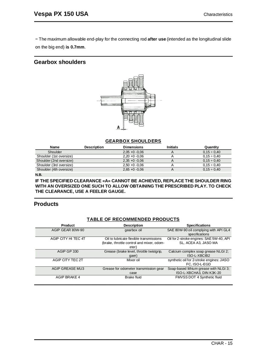

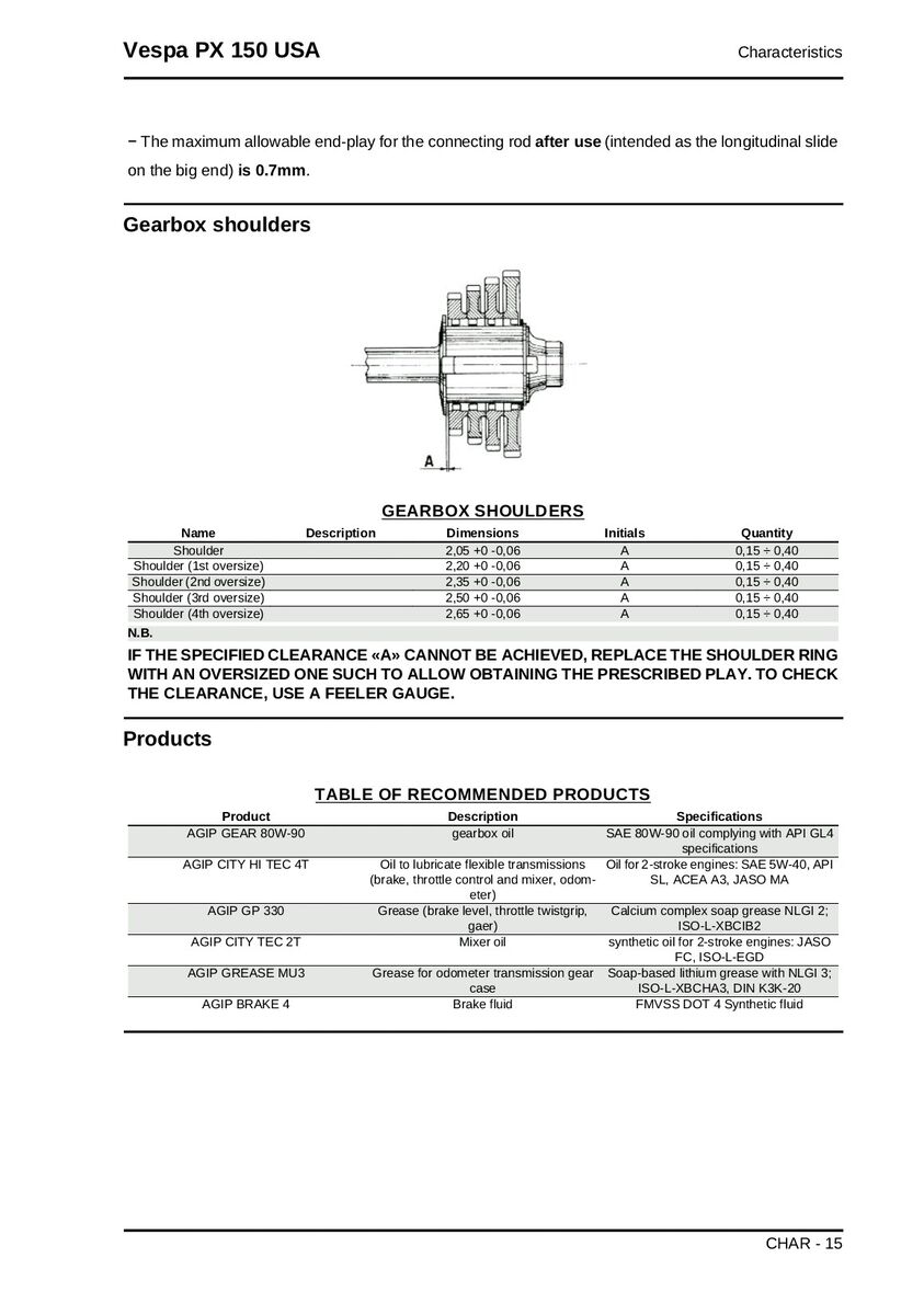

    Die PX125 bekam auch SAE30, hier ein Auszug aus dem Werkstatthandbuch. 80W90 API GL-4 ist das neue SAE30.
    Damit hat sich das Thema dann auch (zumindest für Serienmotoren) erledigt.

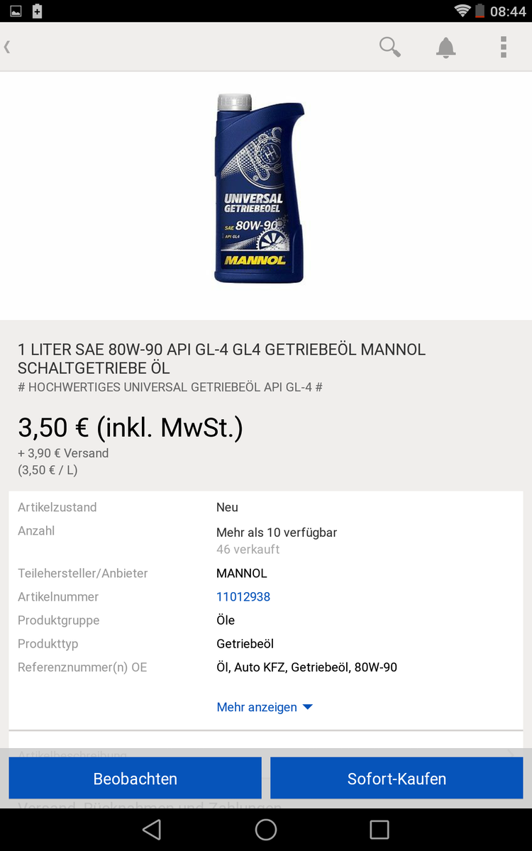

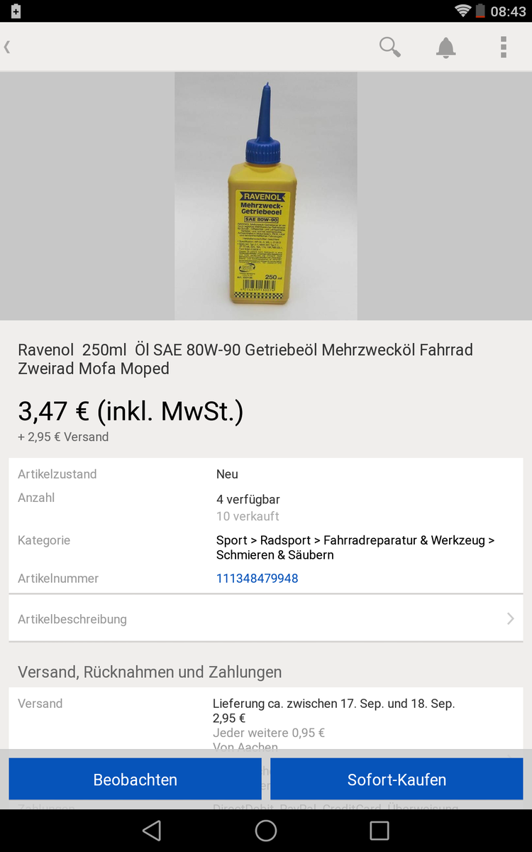

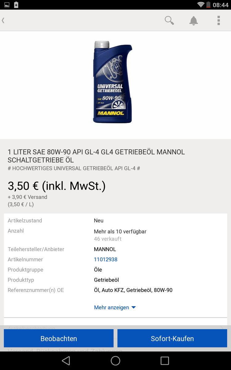

    Bei 3,50€ pro Liter hat sich die Frage nach dem SAE30 dann auch preislich erledigt.

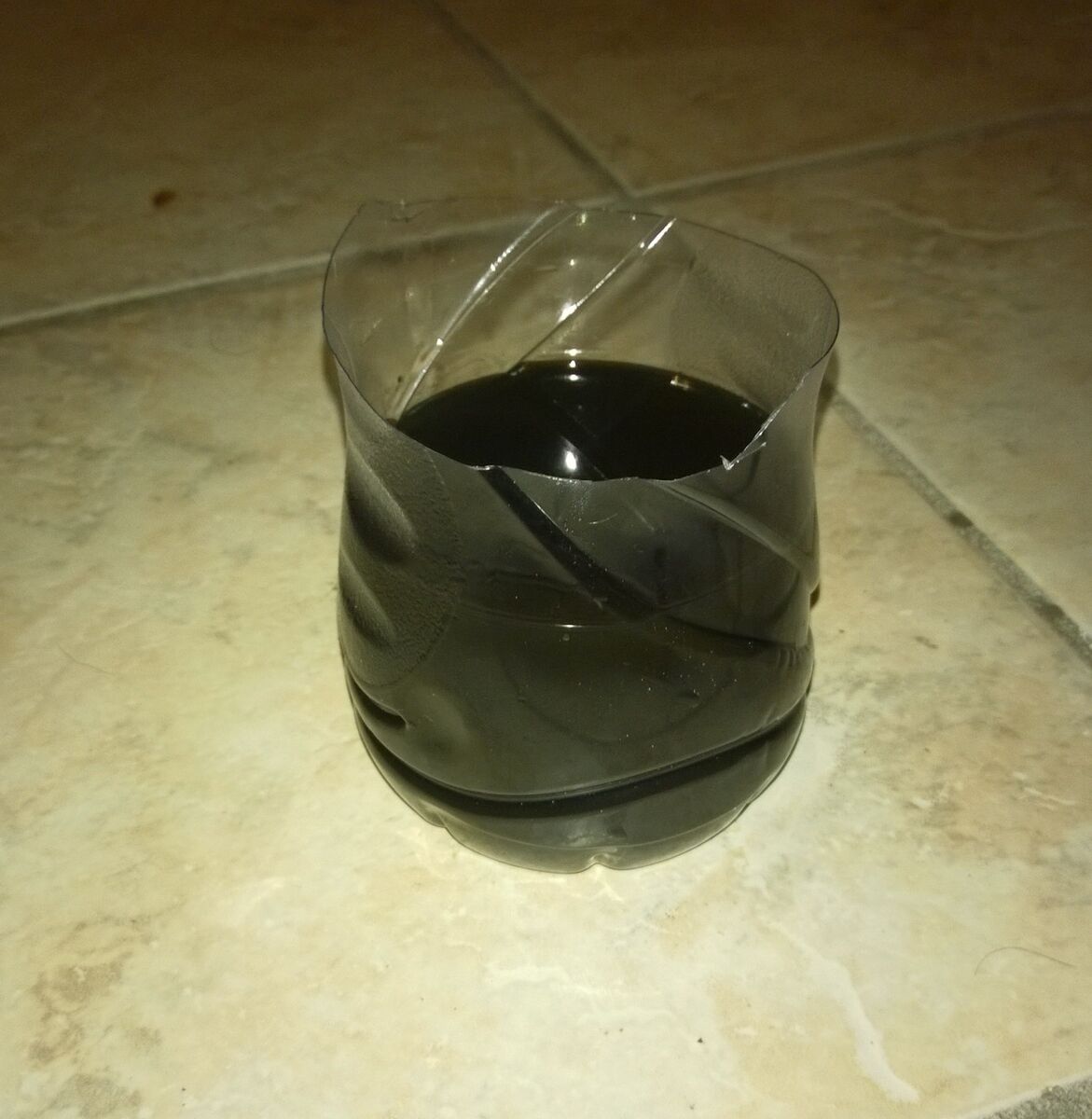

    Ich hab mich dann auch mal an den Ölwechsel gemacht.
    Warm gefahren, abgelassen, 50cc rein, kurz laufen lassen, abgelassen.
    250cc rein, etwas längere Fahrt gemacht, nochmal abgelassen: Siehe Bild.
    Kein Wunder, dass da die Kupplung kaputtgegangen ist.

    • September 17, 2014 at 21:18
    Die Farbe sagt garnix aus. So sieht das Öl auch aus, wenn es SAE 30 ist.

    • September 18, 2014 at 17:44
    wenn dus sauber drinnen habel willst, mach halt mal nen halben liter superbenzin rein und lass den roller n paar minuten im leerlauf mit erhöhtem standgas laufen. danach kannste wieder öl reinmachen.

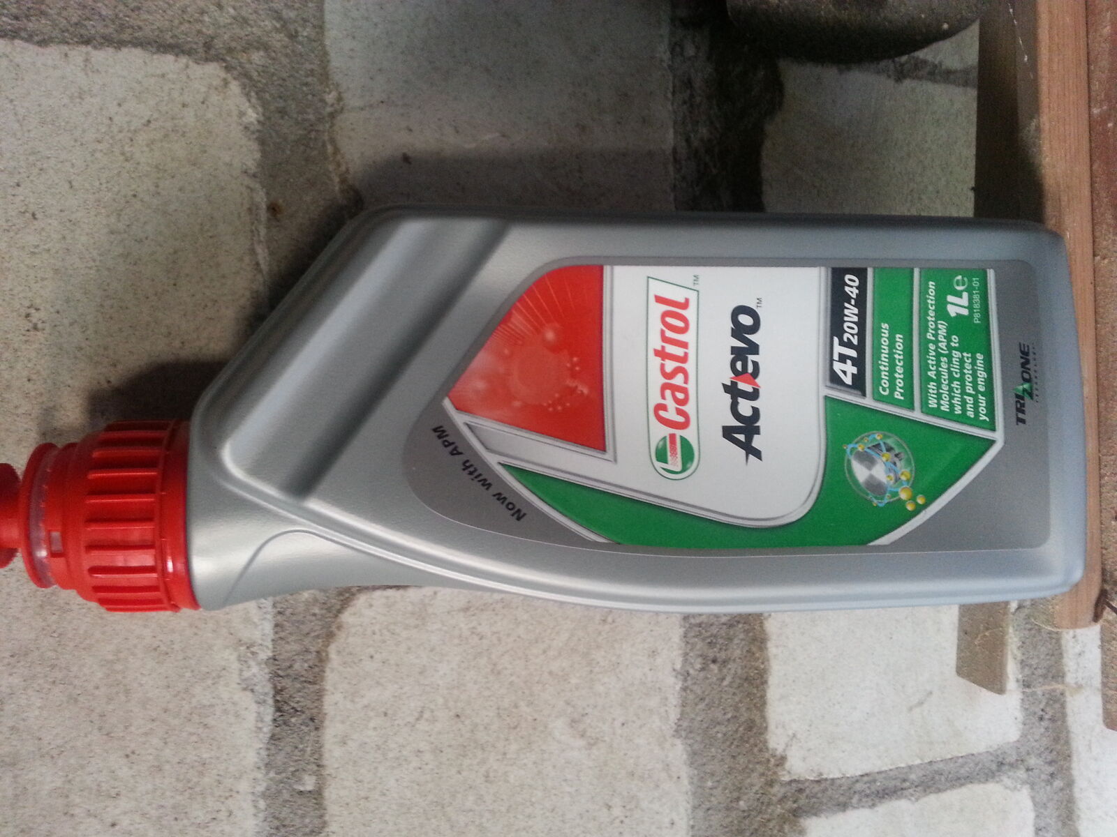

    habe vor ein paar tagen auch SAE 30 oder 40 für meine PK gesucht, wie es in der uralten betriebsanleitung steht.
    nachdem ich bei drei motorradwerkstätten abgeblitzt bin, habe ich eine roller-werkstatt aufgetan.
    der hatte zwar dieses öl auch nicht, sagte aber, daß das alles total veraltet sei - eben technick-stand letzes jahrhundert, als die vespas erfunden wurden.
    er meinte, das einzige öl, welches mit getriebe UND kupplung gut umgehen kann, sei dieses "Actevo" von castrol (bild).
    dieses öl soll sogar den kupplungsverschleiß "in der schwebe" halten können.
    der kann mir natürlich viel erzählen, hörte sich aber sehr plausibel an - und unbedingt verkaufen wollte er mir auch nix.
    der hat zu dem thema auch noch 'ne menge öl-fachquatschiquatschi abgelassen, was ich hier aber nicht mehr wiedergeben kann.
    auf jeden fall mein bisherig eiziges ergebnis zum SEA-30 ersatz...
