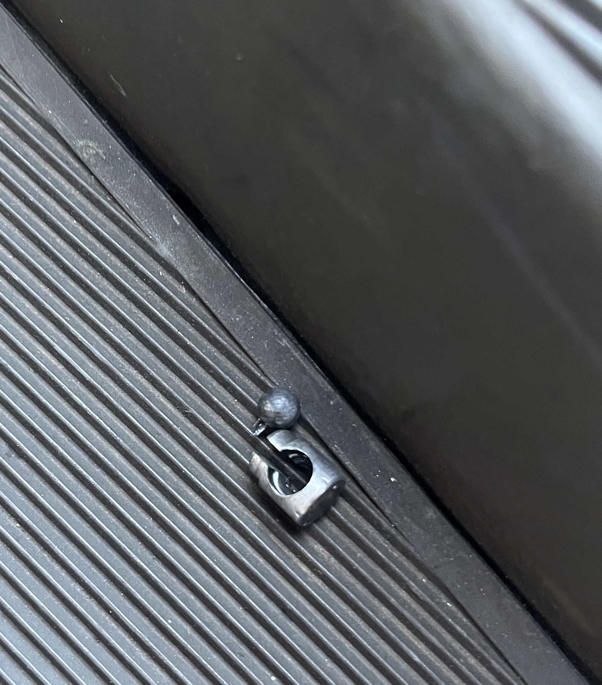

    eben war ich mit der Vespa (PX 125 E Lusso original) einen Freund besuchen. Auf dem Hinweg hatte die Vespa an einer Kreuzung plötzlich aus dem Nichts recht hohen Leerlauf beim Abbiegen. Es war beim Runterschalten, ich musste nicht anhalten. Auf der folgenden Strecke von ein paar hundert Metern hatte ich den Eindruck, die Vespa schwimmt nahezu ohne Gasgeben im Verkehr (ca. 40 km/h) mit. Sicher war ich mir nicht, da die Straße ziemlich hoppelig war. An der nächsten Kreuzung drehte der Motor von alleine recht hoch im Leerlauf und ich versuchte ihn mit Kupplung und erstem Gang abzufangen. Allerdings war so viel Dampf auf dem Kessel, dass es mich fast in den Kreuzungsverkehr schob. Danach war alles ganz normal für die restlichen drei Kilometer mit noch zwei kurzen Ampelstops.
    Zwei Stunden Stand die Vespa, startete wie immer und die 20 Kilometer nach Hause liefen problemlos. Wie immer.
    Zuerst dachte ich an ein Falschluftproblem, aber zum Einen warum so plötzlich aus dem Nichts und zum Anderen hatte die Vespa ganz schön Schmackes, als ich an der Kreuzung stand und sie abfangen wollte.
    Eher vermute ich, dass der Gasschieber plötzlich klemmte. Der Gasgriff lässt sich sauber drehen und schnalzt auch direkt in die Ruheposition zurück. Morgen werde ich mal noch unter den Vergaserdeckel schauen und den Zug prüfen.
    Hat da jemand spontan ne Idee wonach ich noch schauen könnte? Wollte morgen eigentlich auf ein Treffen fahren und bin ein bissel unter Druck. :-4
