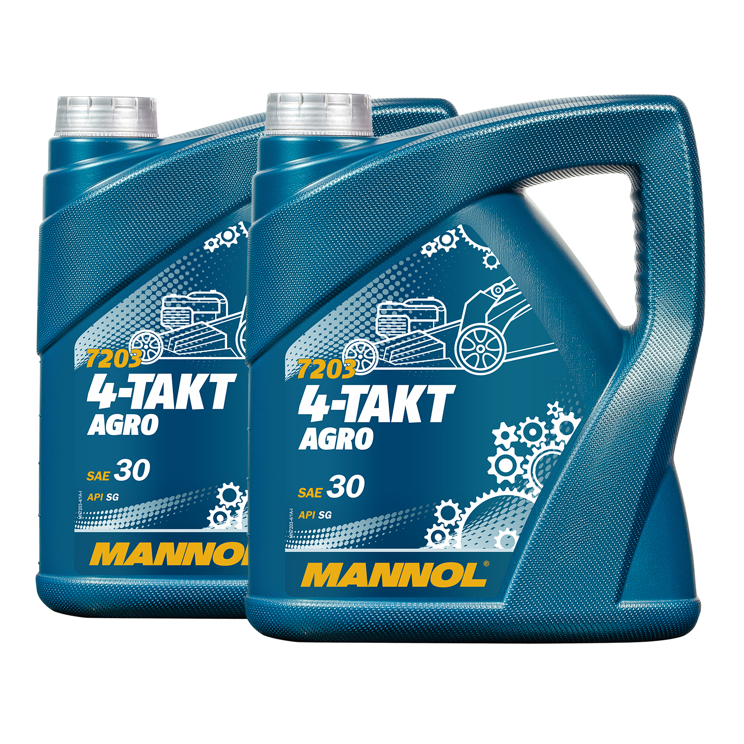

    Moin
    Es ist jetzt Mannol Agro SAE 30 geworden.
    API SL und nach Jaso MA/MA2. Sprich für Nasskupplungen geeignet. Für mittel bis hoch beanspruchte Motoren
    Werde nach den ersten Ölwechsel berichten.
    MANNOL SAE 30 4-Takt Agro
    Ein hochwertiges mineralisches Motoröl für moderne kleine 4-Takt-Motoren bei Gartenausrüstung. Entspricht den folgenden Freigaben und Spezifikationen: SAE 30…
    www.motor-oel-guenstig.de
    Daher habe ich das.
    Gruß Marco
