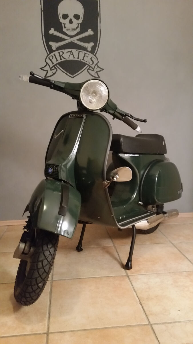

    so langsam ist meine Vespa fertig und ich kann zum Tüv.
    Habe vorhin schon mal vorsichtig angefragt. Der wollte natürlich gern irgendwas schriftliches....
    Hat jemand von euch noch eine Unbedenklichkeitsbescheinigung Px80 auf Motor Px 150 oder
    irgendwas ähnliches, was er mir als Kopie zusenden könnte ?
    Aktuell ist bei mir eingetragen Rahmen Px80, Motor Px80 mit 125ccm, Si24/24 und Auspuff BSau 193 A.
    Vielen Dank vorweg
    Martin M.
