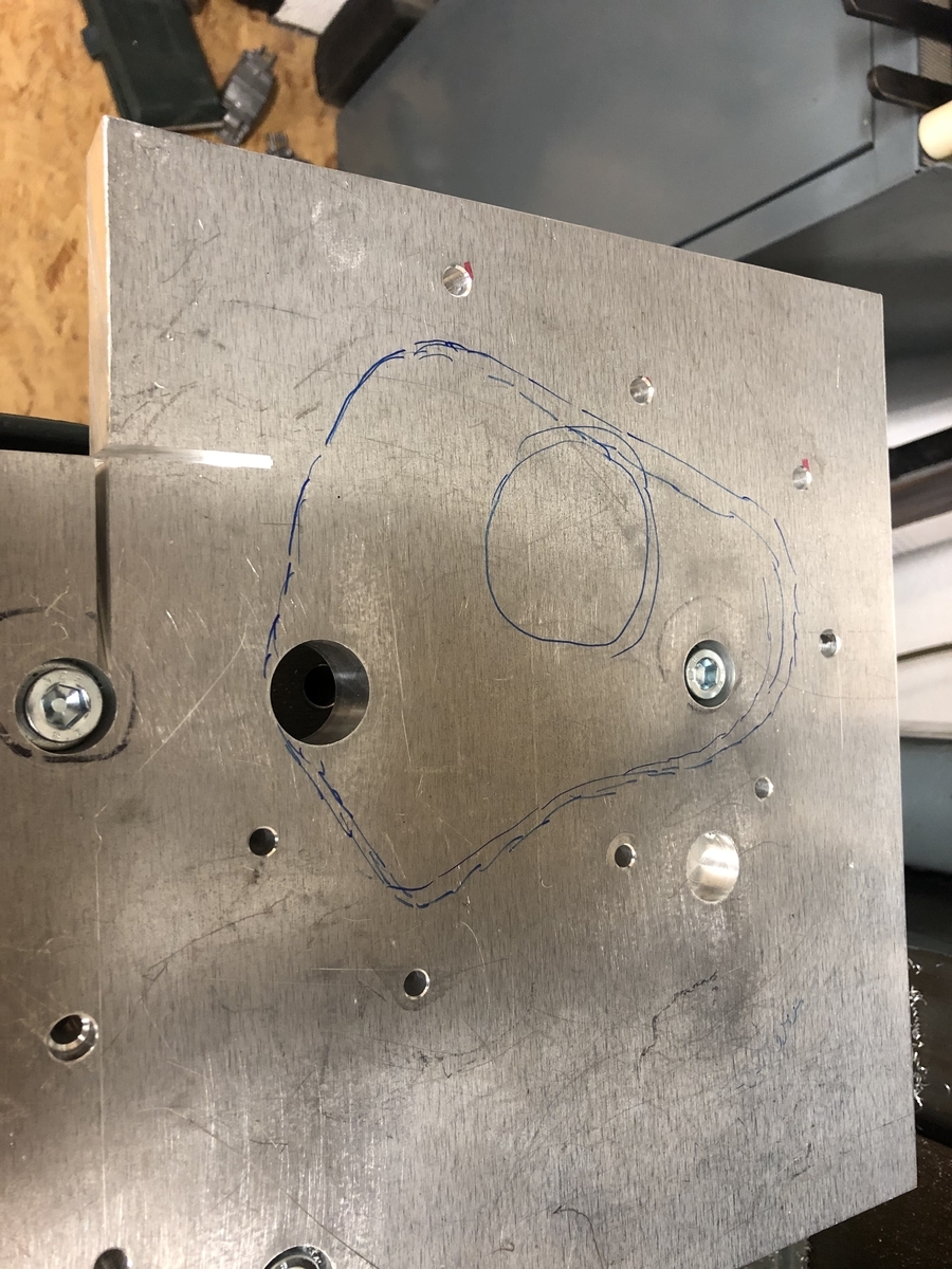

Die Damen,
gestern abend habe ich noch umgeplant. In Angesichts der Tatsache, daß ich doch öfters mal den Zylinder spannen muß, habe ich mich kurzerhand heute morgen dazu entschlossen, die Spannplatte für den Kopf um einen Steckplatz für den Zylinder zu erweitern.
Und zwar ohne in das Lochbild für den Kopf zu kommen.
Gestern gegen 23:00 oder so schonmal die Platte aufgespannt und festgelegt, wo die Löcher reinsollen.
Heute vormittag dann losgelegt.
M7 Gewinde im Lochbild SF 54x56.
Loch mit 61,5.
Zylinder paßt mit den original Stehbolzen des DR
Die 2 Schonbacken gebohrt, Satz des Pütangorass aus 54 und 56
Fertig!
So, jetzt kann ich zwei Stehbolzen im Motor lassen und zwei in der Vorrichtung und bequem umstecken, wenn ich ermittelt habe, wieviel wo weg muß.
