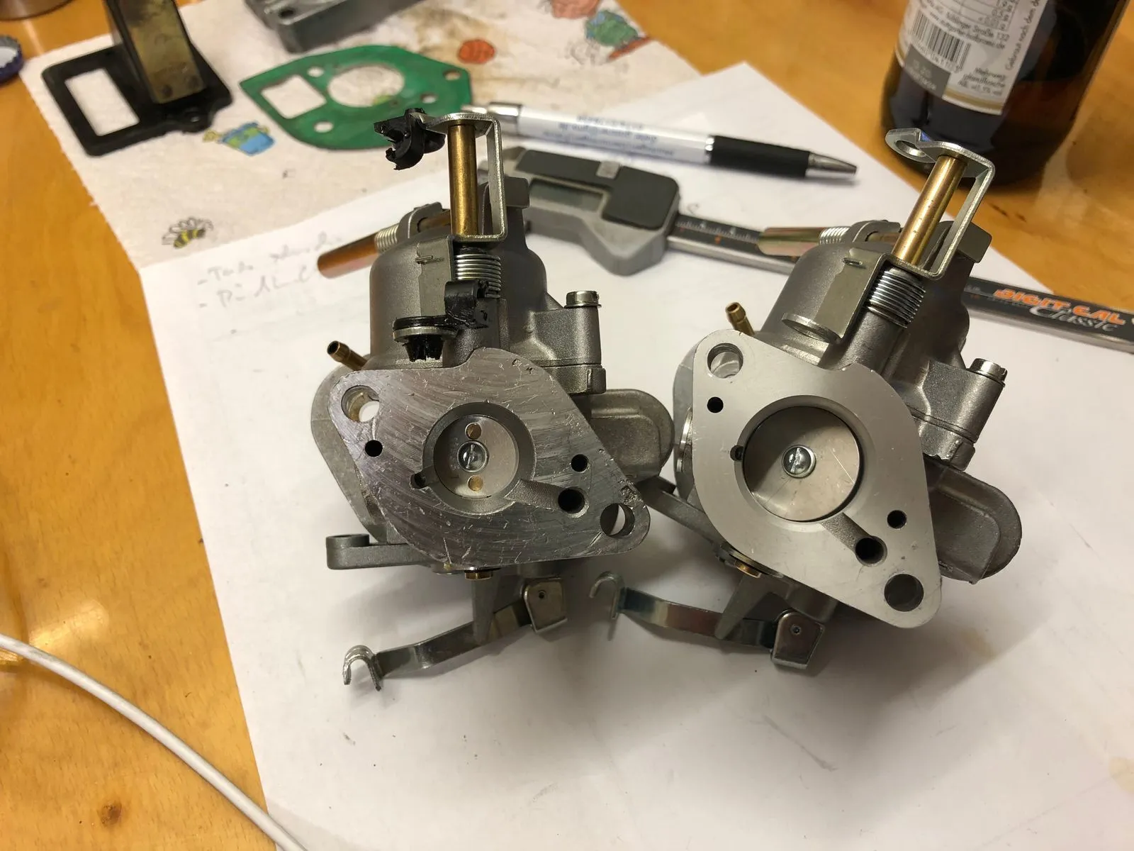

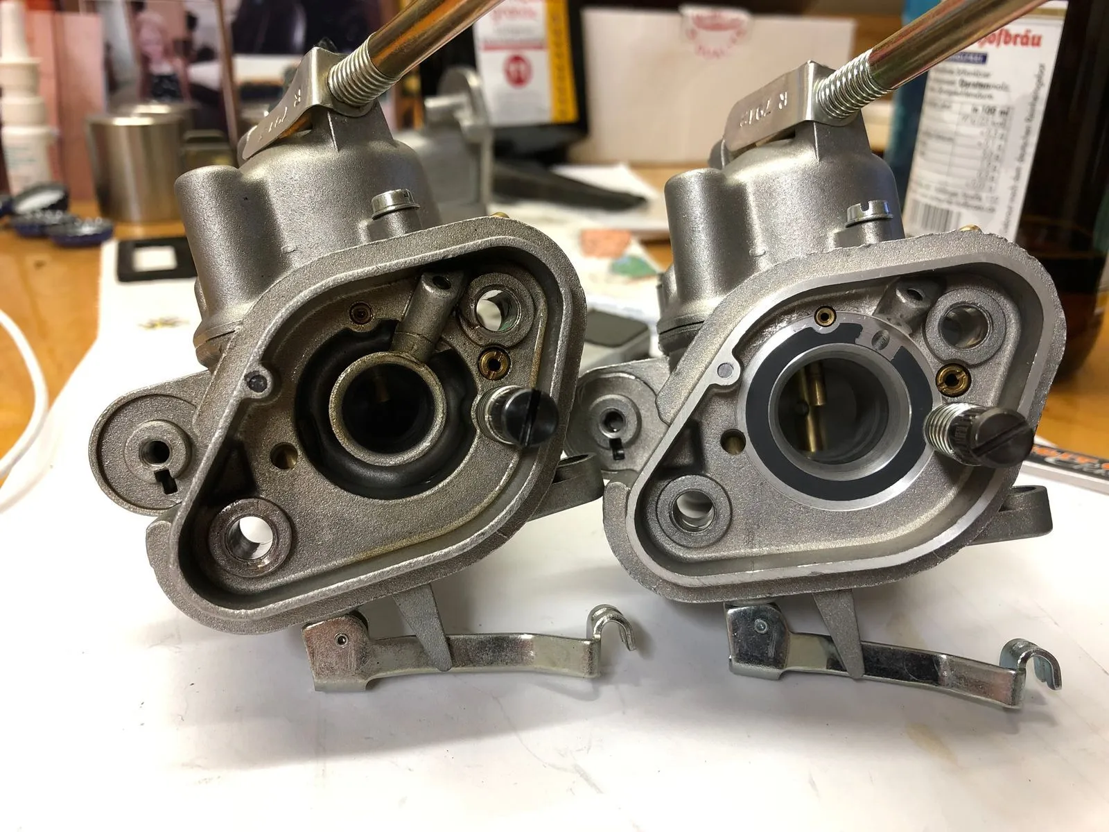

    Hier nochmal ein Vergleich. Ich habe den Gaser vollends montiert und neben dem seit 10 Jahren verbauten 16.12 positioniert.
    Auf der Luftfilterseite wirkt es gar nicht so wild, aber der Durchmesser, den man beim originalen 16.12er sieht, verjüngt sich im Venturibereich noch um 2 mm von an dieser Stelle 14 auf auf die 12.
    Übrigens für alle, die schon gefragt haben nach dem genauen Unterschied zwischen 16.12 und 16.14 (einschließlich mir früher).
    Jetzt weiß ich es sehr genau. Der 16.12er ist exakt gleich (sogar Fehler im Guß) bis auf den ausgedrehten Durchmesser im Venturibereich. Auch das Steigrohr ist genau gleich, Drosselklappe, etc.
    Aus einem neuen 16.12er von SIP oder sonst woher macht man einen 16.14er, wenn man ihn einfach ohne weitere Änderung auf 14 ausdreht.
    Ist vielleicht für die interessant, die händeringend nach einem 16.14er suchen im Netz und keinen finden, der nicht verkorkst ist.
    Einzig das Steigrohr entfernen ist nicht einfach.
    Bedüst habe ich jetzt mal mit 98. Erstens habe ich bei der Größe letztes Jahr aufgehört einzukaufen, weil ich nicht dachte, bis auf diese Größe gehen zu können und zweitens liege ich da mit einem Benzin-/Luftdurchmesserverhältnis von 0,054 nicht komplett verkehrt. Es wird sich rausstellen.
    Ich bestelle trotzdem noch ein paar Größen mehr.
    Das Steigrohr habe ich von 2 auf nur 2,2 erweitert, weil es sonst zu dünnwandig geworden wäre, um es wieder einzupressen. Rechnerisch wäre eher 2,5 OK gewesen.
    Wenn ich es nochmal machen müßte, würde ich eine verschließbare Auspressbohrung von der Oberseite setzen, das würde das Ganze entspannen.
    Vielleicht könnten die Kollegen in diesem Thema, die ihre Gaser auch geöffnet haben, mal noch was zu ihrer Bedüsung sagen. Wäre nett.
    Nun die Bilder:
