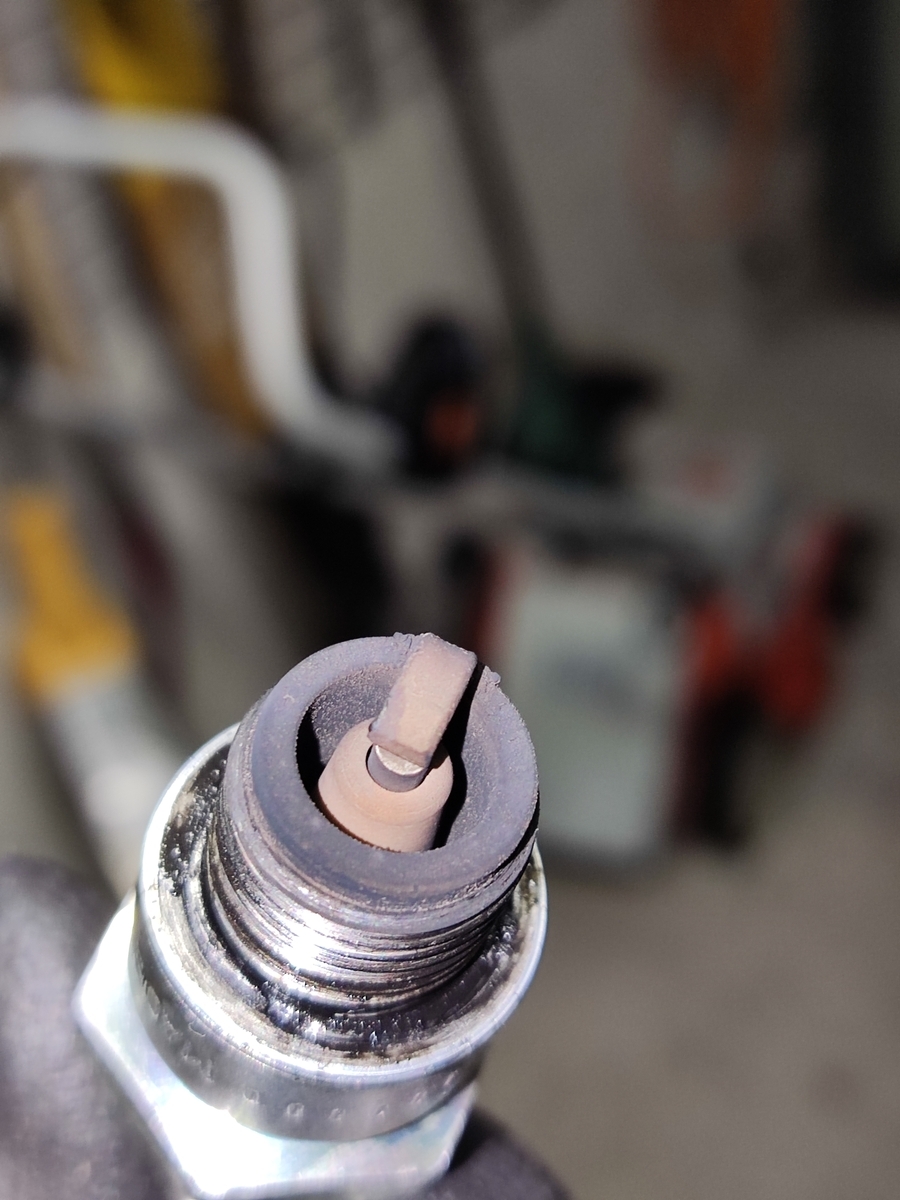

Wäre sogar noch runter gegangen mit der düse. Lass ihn dann erstmal so. vielleicht probier ich die 82 noch
So, mit der HD 80 läuft er gut mein pinasco 102. Das kerzenbild sieht auch gut aus?! Danke
Zündzeitpunkt stimmt, habe ich abgeblitzt. Ja genau ich versuche Mal die 90er.
Habe einen polini cp 19 und einen pinasco 102. Suche gerade die richtige Hauptdüse.. bei smallframe setup ist das häufigste zwischen 90 und 70. Hat jemand Erfahrungen mit dem Setup? Habe jetzt eine 82 drin läuft aber nicht so gut.. danke

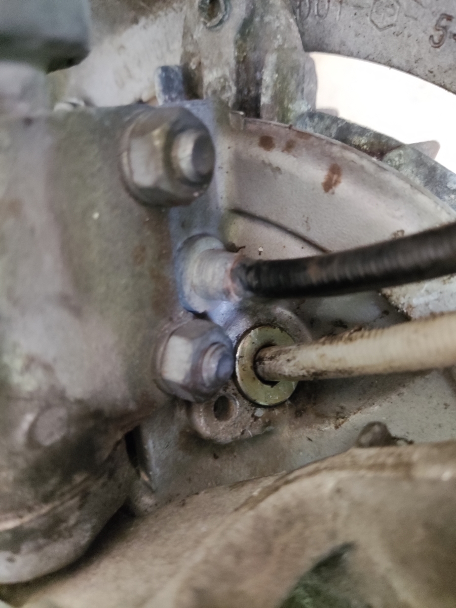

Weiß jemand was für eine schraube da rein muss für das Plättchen von der tachowelle danke
Kannst aber auch einen passenden Schraubnippel nehmen...
Ja die sind praktisch !!
Ja , das geht... Guckscht Du hier !
Danke

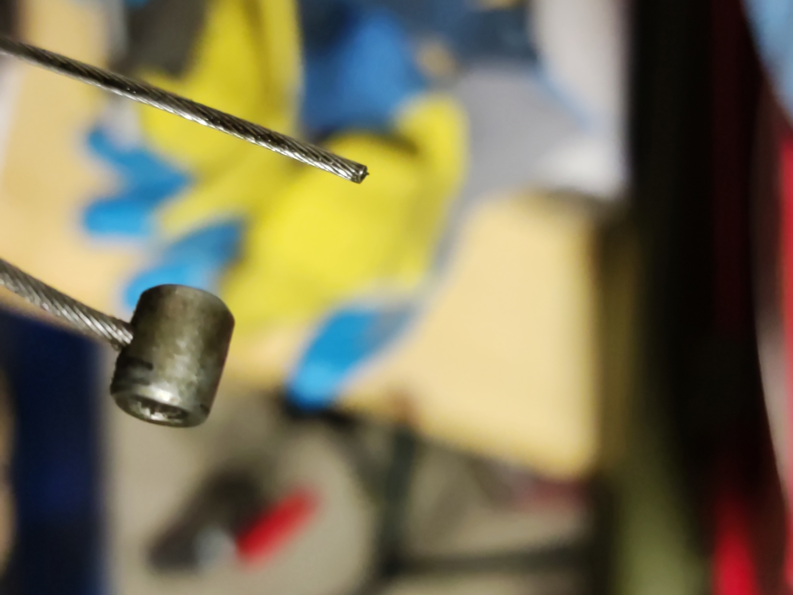

Ich wollte so einen nippel ans andere Ende vom Bowdenzug machen kann ich das löten danke!
Ich würde es nicht biegen, da sonst der Querschnitt eventuell deutlich verkleinert wird.

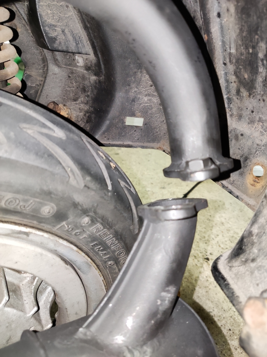

Vor Jahren hab ich auch versehentlich die ETS Banane mit Langhubkrümmer für nen kurzhub gekauft. Hab mir dann beim Metallbauer, für nen Sixpack, nen Schnüffelstück machen lassen.
Hält seit langen Jahren und funktioniert
kenn leider keinen vom metallbau
Werde es mit dem biegen Mal probieren ist nur 1 cm wenn alles gleichmäßig gemacht wird klappt es denke ich mit dem Durchschnitt

Hast du den richtigen Krümmer? Wenn, dann auf Spannung anschrauben und dann mit dem Brenner den Krümmer bis er Rot wird erwärmen, dann hast du die Spannung raus... Danach mit Ofenrohr Lack wieder schön zurechtschminken ;0)...
OK sonst könnte ich noch ein sito plus dran machen ? Macht das was mit der Leistung
Kurzhub OK.. also heiß machen und biegen ? Danke
Soll ich es biegen
