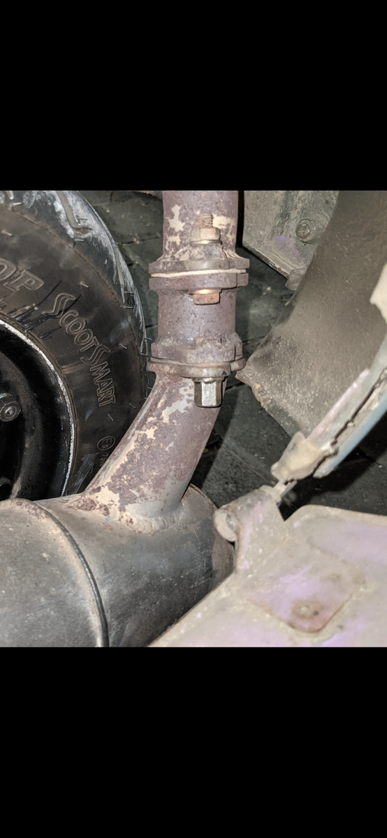

    Soll ich es biegen

    Ein Kurz oder Langhuber? Die ETS Banane passt allerdings bei Kurzhubzylindern nur mit Modifikation des Krümmers.

    Kurzhub OK.. also heiß machen und biegen ? Danke

    Hast du den richtigen Krümmer? Wenn, dann auf Spannung anschrauben und dann mit dem Brenner den Krümmer bis er Rot wird erwärmen, dann hast du die Spannung raus... Danach mit Ofenrohr Lack wieder schön zurechtschminken ;0)...

    Danke ja
    OK sonst könnte ich noch ein sito plus dran machen ? Macht das was mit der Leistung

    Keine Ahnung? Ich mag lieber die "Sip Road Bananen" , die passen wenigstens und haben außer dem Klang noch einen guten Durchzug von unten raus..

    Zitat von Superduper
    Soll ich es biegen
    Ich würde es nicht biegen, da sonst der Querschnitt eventuell deutlich verkleinert wird.
    Vor Jahren hab ich auch versehentlich die ETS Banane mit Langhubkrümmer für nen kurzhub gekauft. Hab mir dann beim Metallbauer, für nen Sixpack, nen Schnüffelstück machen lassen.
    Hält seit langen Jahren und funktioniert.
    kenn leider keinen vom metallbau
    Werde es mit dem biegen Mal probieren ist nur 1 cm wenn alles gleichmäßig gemacht wird klappt es denke ich mit dem Durchschnitt

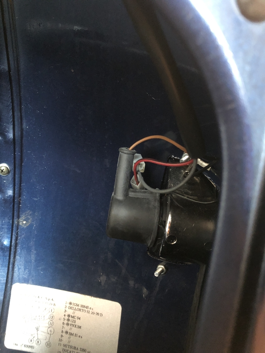

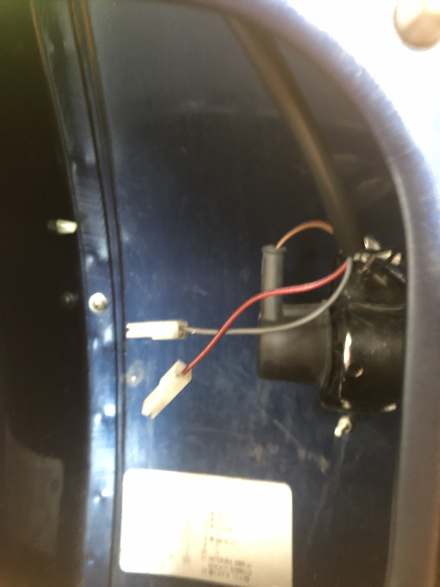

    Kurze Frage, wofür sind diese nicht angeklemmten Kabel bei dieser 2007er PX125? Ich dachte erst, die wären um ein Handyladegerät anzuklemmen oder so, sind aber komplett tot. Jemand ne Idee wofür die sind?
    okäy, dann biege es so das keine Spannung beim Zusammenbau entsteht, wäre ärgerlich wenn's dir was am Zylinder rausreißt.
    Oder du tauscht ihn um, und Holst dir den richtigen.
    Ach, dicht sollte nachher die Verbindung schon sein. Also so biegen das es Plan aufeinander liegt. Und ne Dichtung verwenden 😄

    Zitat von Henry2106
    Kabel im HandschuhfachKurze Frage, wofür sind diese nicht angeklemmten Kabel bei dieser 2007er PX125? Ich dachte erst, die wären um ein Handyladegerät anzuklemmen oder so, sind aber komplett tot. Jemand ne Idee wofür die sind?
    Blinkerpiepser?

    Zitat von aarwespe
    Blinkerpiepser?
    Beispiel
    Ok Danke, wollte nur wissen wofür die sind :thumbup:

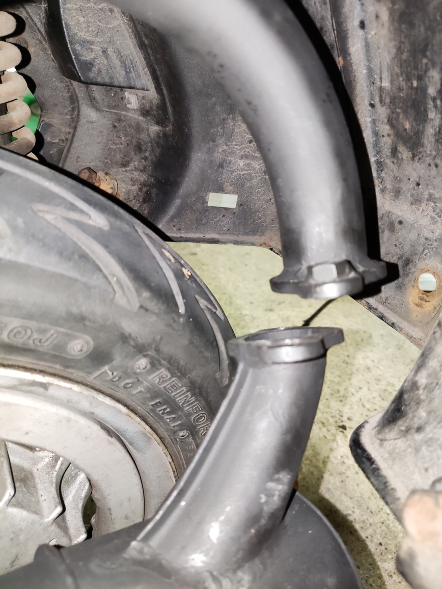

    Ich wollte so einen nippel ans andere Ende vom Bowdenzug machen kann ich das löten danke!

    Ja , das geht... Guckscht Du hier !
