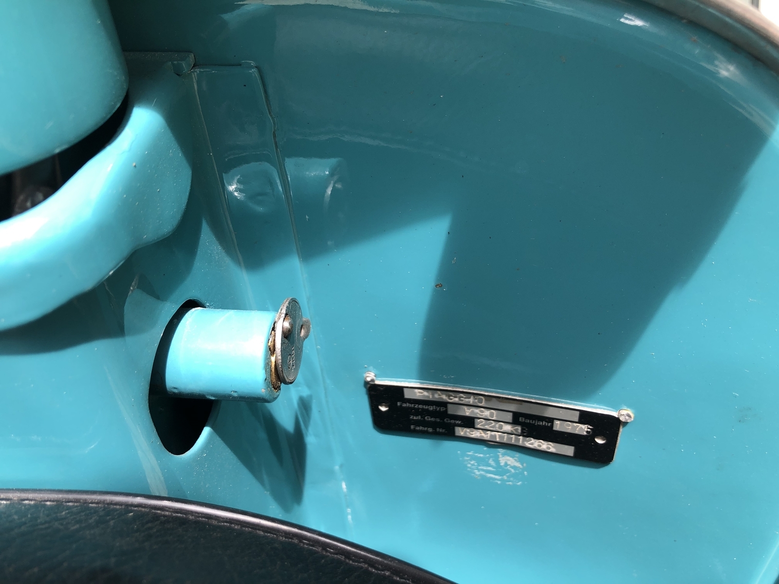

Hey! Vespa 90, hab ich auch noch nicht live gesehen. Hat wohl 90ccm und etwa 3 PS, fährt offiziell 65 Sachen. Die Angaben auf dem Typenschild passen, auch das Baujahr. wenn auch die Buchstaben und Zahlen leicht windschief sind…
