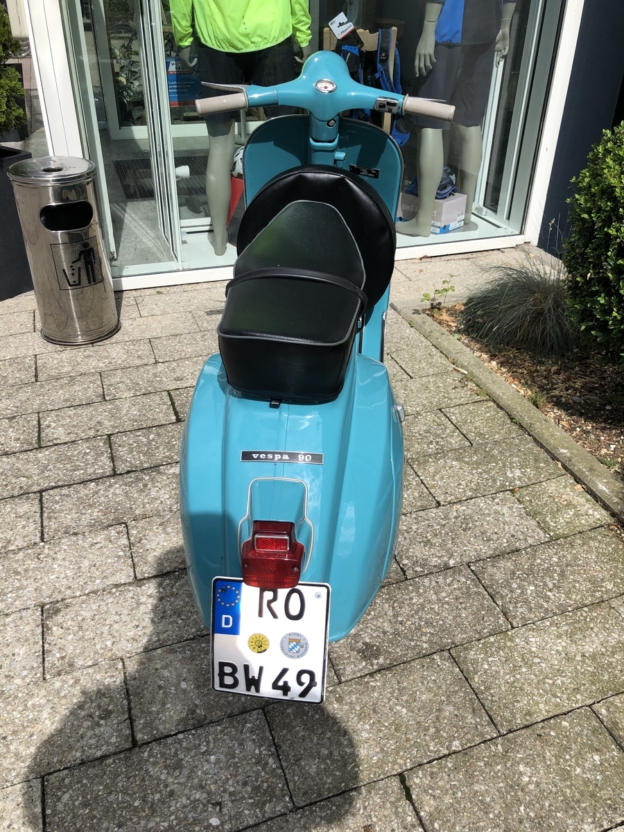

    Guckt mal , was ich heute gesehen habe :P … wusste garnicht dass es so ein Modell überhaupt gab :S… Wer weiß mehr über dieses Fahrzeug, ccm ,PS usw.? Die hatte das Typenschild am Beinschild oben rechts…

    Hey! Vespa 90, hab ich auch noch nicht live gesehen. Hat wohl 90ccm und etwa 3 PS, fährt offiziell 65 Sachen. Die Angaben auf dem Typenschild passen, auch das Baujahr. wenn auch die Buchstaben und Zahlen leicht windschief sind…

    V 90 gab es als Smallframe 1. Serie 1963-65, 2. Serie 1965-83, Supersprint 1965-71 und Racer 1971-74.

    Und welches Modell ist diese ?

    2. Serie.
    1. und 2. Serie V9A1T
    Supersprint V9SS1T
    Racer V9SS2T

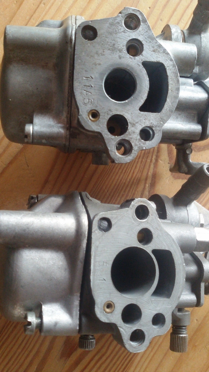

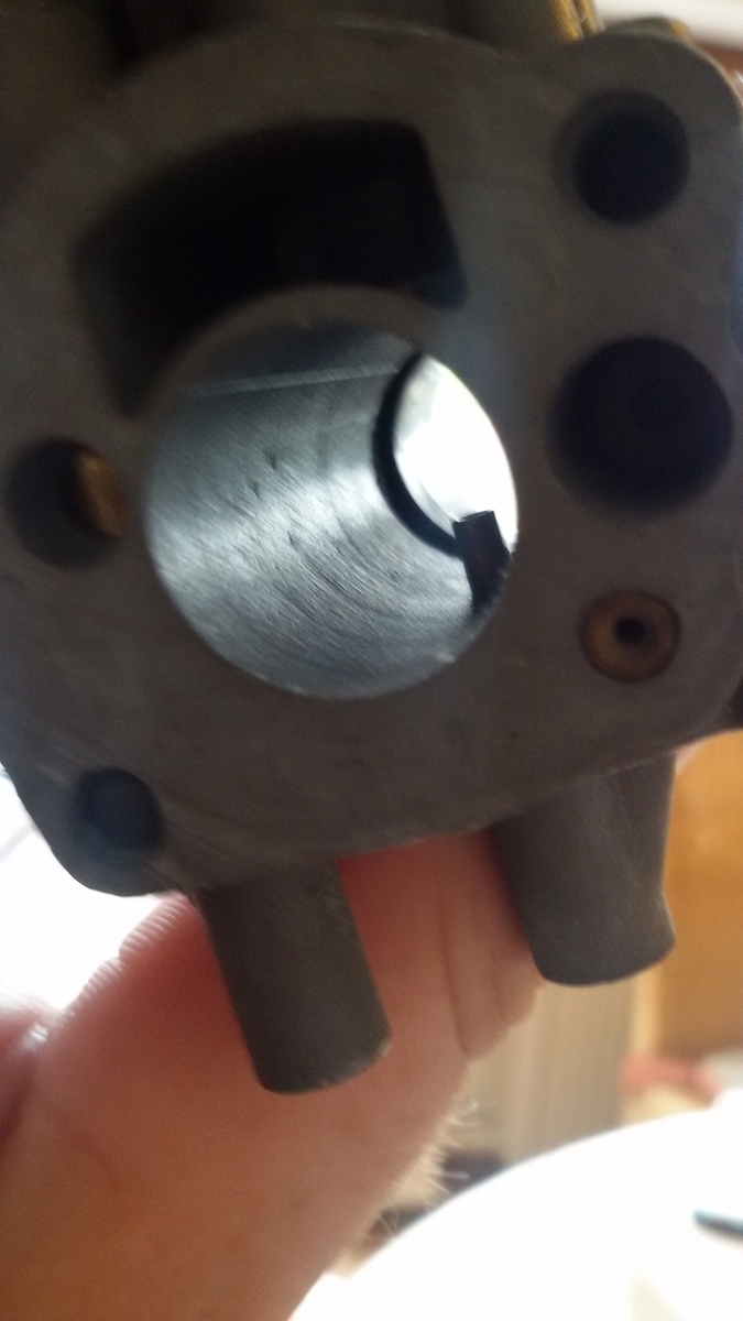

    Beim aufräumen ist mir das hier aufgefallen
    2 x shb 16.10
    Bei einem ist die hintere Bohrung 10mm
    Bei dem anderen 16mm. Das sieht auch nicht (grösser gebohrt aus)
    Was ist da los.?
    Danke für Eure Hilfe
  • Gast
    • July 6, 2021 at 17:15
    • #11,818
    Ich würde sagen, der eine ist ein 16.10 und der andere ein 16.16.
    Kann mich aber auch irren...
    4,160
    21,855
    3,522
    • July 6, 2021 at 17:26
    • #11,819
    Ich meine, dass die Bohrung auf dem zweiten Vergaser schief ist. Das könnte ein „aufgebohrter“ sein.
    Welchen Durchmesser kannst Du denn messen?
  • heggedear
    134
    1,264
    216
    WW
    • July 6, 2021 at 18:20
    • #11,820
    Bohrung ist 16mm.
    Ich denke der wurde aufgebohrt. Handwerklich gut gemacht. Um durchzukommen muss ja auch das Röhrchen raus.
    HD 74, ND 40 war drinnen.
    Von so einer SS50, racer kann er nicht sein?
