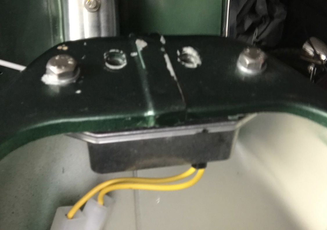

    So, das mit dem BGM-Kabelkaum und der Vape ist ja cool. Ohne Blinker und Batterie scheint die Verkabelung ja kein Ding zu sein. 😎
    An welcher Stelle der Smallframe habt Ihr den Spannungsregler montiert? Ich hatte mir noch den entsprechenden Halter gegönnt, jedoch finde ich keinen rechten Platz im Vergaserraum o.ä.
    Muss ich hier das gute Blech durchlöchern?
    Und die CDI, es scheint empfehlenswert, diese vibrationsarm zu montieren. Ich habe sie jedoch nach kleiner Modifikation der Bohrung genau so angeschraubt wie die alte und würde das eigentlich auch gerne so lassen. Jedoch habe ich keine Lust, mir alle 1.000 km eine Neue zu kaufen. Wie habt Ihr das gelöst?

    Hallo Jörg, ich hab sie bei meiner 50 er auch am „Originalplatz“ montiert, hält schon ein paar Jahre ohne Probleme; Spannungsregler ist im Seitenfach, aber das hast du ja nicht.

    Du kannst den Spannungsregler auch unter das „Horn“ der Sitzbankbefestigung schrauben. Bei mir hat da selbst das Blinker-Relais noch rein gepasst.
    Somit kannst Du das Werkzeugfach auch als solches verwenden.

    • July 1, 2021 at 14:47
    • #115
    Hallo Braver,
    danke für Deinen Input. An der Stelle bin ich gerade, Platz ist da genug. Hast Du demnach einfach zwei Löcher gebohrt, also in Richtung Durchstieg?
    so wie der Kollege hier?
    Danke für Dein Feedback 😎
    (Edit: Foto eingefügt)

    • July 1, 2021 at 15:55
    • #116
    Kleiner Geistesblitz dank Braver:
    Sorry, ist leicht unscharf, aber in echt sind die Bohrungen symmetrisch. So sieht man von außen nichts. Die Sitzbank passt darüber, das Scharnier dazwischen und der Spannungsregler hat genug Abstand zu den Schrauben der Sitzbank. Und guten Massekontakt hat er auch noch für den Anschluss des Kabelbaums. :+2

    Sorry zu spät gelesen. Ich habe das Relais direkt an die Schrauben der Sitzbankbefestigung geschraubt, ohne neue Löcher zu Bohren.
    So gehts aber auch, gut gemacht! top-)

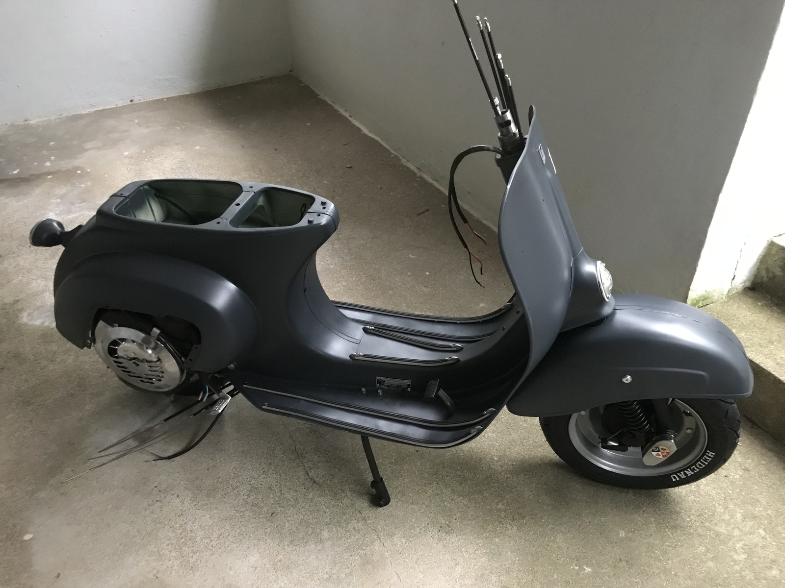

    • July 3, 2021 at 19:18
    • #118
    Sneak Preview….
    Das ist „grauschwarz dunkel“ (Belton Molotow). Hätte eigentlich dunkler werden sollen, aber gefällt mir so. Den Gummibalg zwischen Vergaser- und Motorraum hab ich natürlich falsch herum eingesetzt, gemerkt hab ich‘s erst, als der Motor schon drin war. 🙄 Und das Federbein hinten hat gestresst, zusammen mit dem Original Silentgummi war es natürlich viel zu lang. Da sollte ich nochmal ran, so ganz ohne Gummi ist ja sicher auch nix.
    Lenker muss noch lackiert werden, und dann noch die Züge und Kabel anschließen. 🤢
