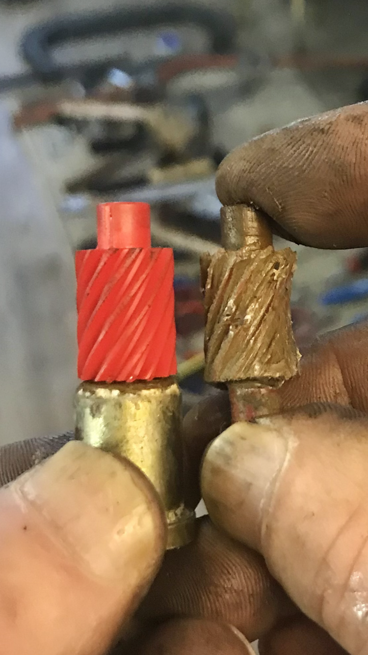

    Falls noch jemand dieses Problem hat, wollte ich zeigen, wie ich meinen Tacho repariert habe.

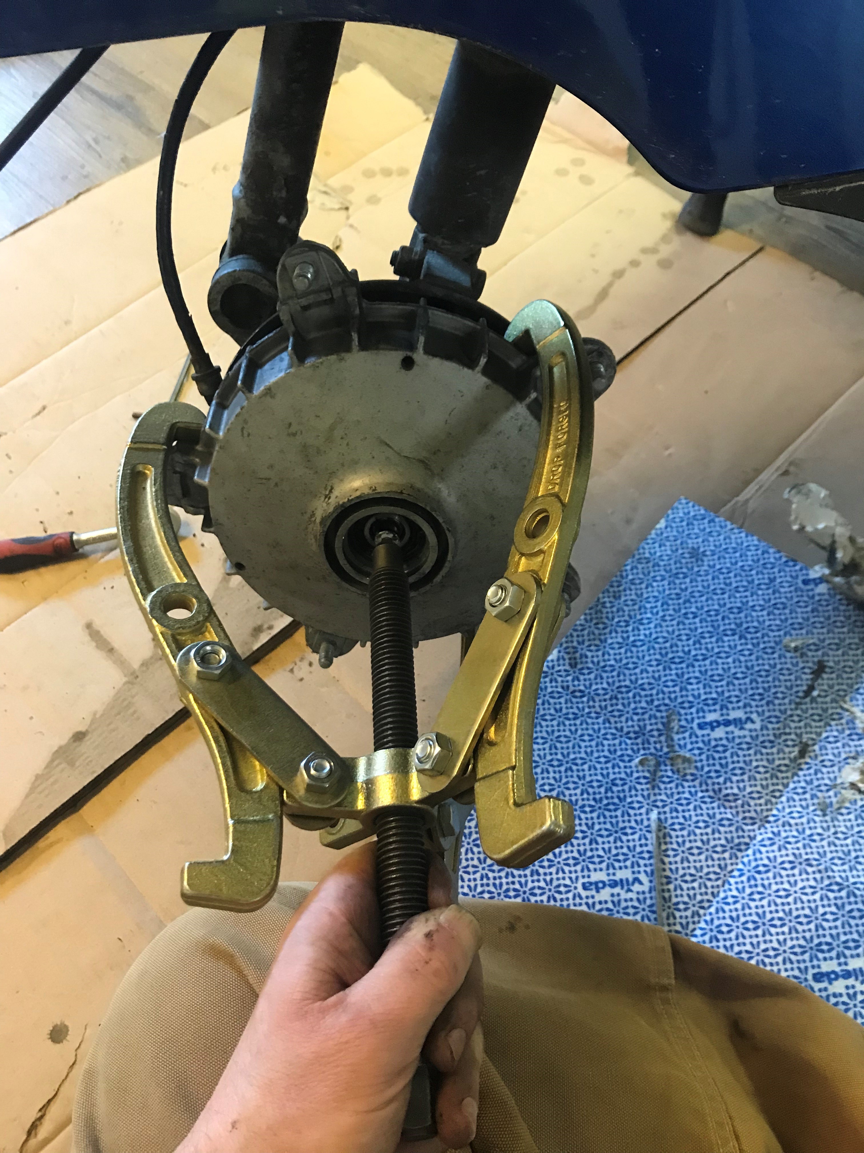

    Da ich die Vorderradnabe nicht lösen konnte, kaufte ich bei Amazon einen 3-Backen-Abzieher für 40 Euro. Der war etwas groß, sodass ich das Rad ausbauen musste. Wenn ein kleinerer 3-Backen-Abzieher verwendet wird, muss das Rad nicht entfernt werden. Auch der Sicherungsring unter der Kronenmutter muss nicht entfernt werden.

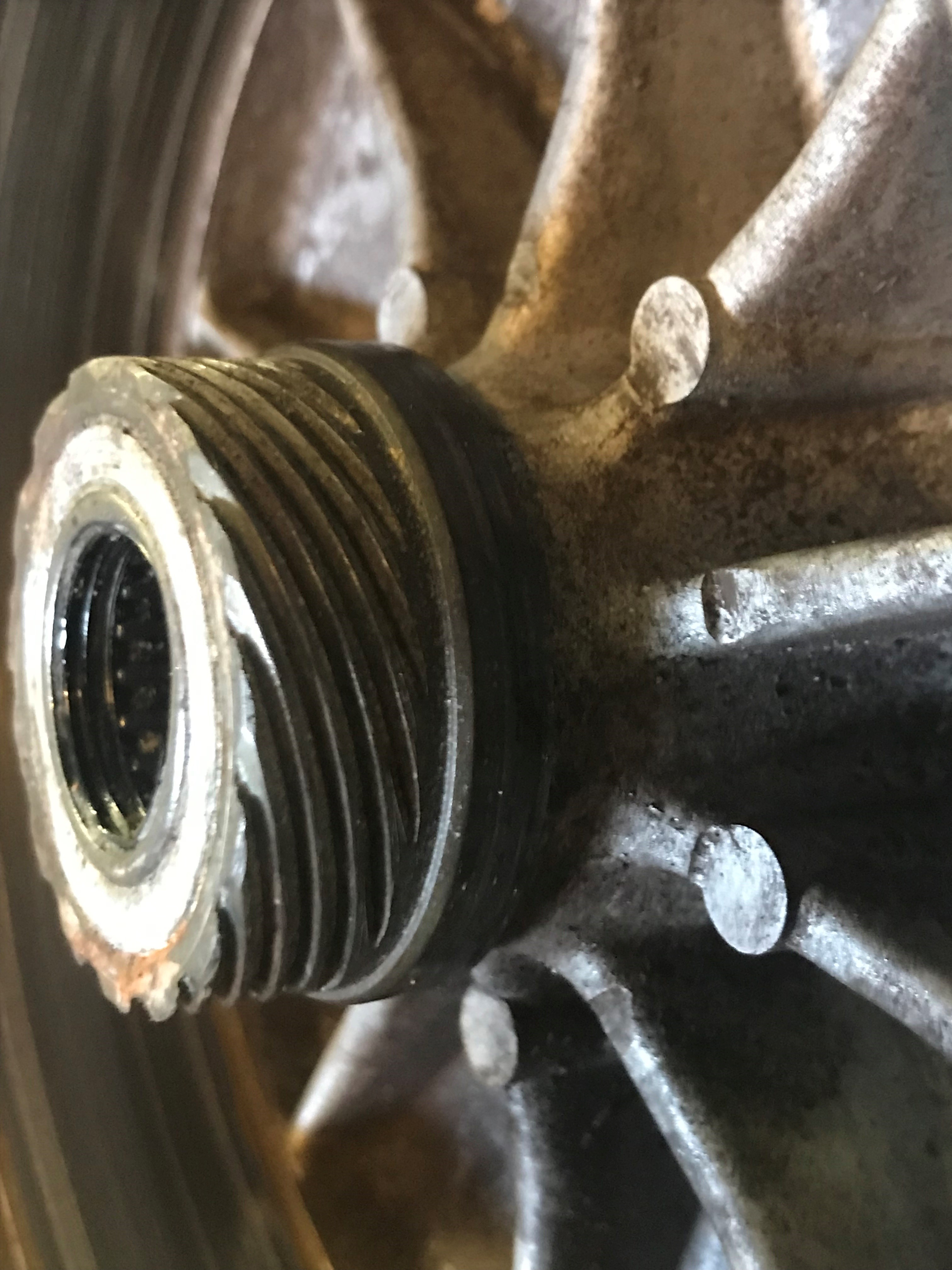

    Mit dem Abzieher ließ sich die Nabe ganz leicht lösen. Es war altes Fett darin und ich habe das Schneckenrad an der Nabe gereinigt, wie Sie auf dem Bild sehen können.
    Ich habe mir ein neues Tachowellen-Schneckengetriebe gekauft und im Vergleich sieht man auf dem Foto, dass das alte Schneckengetriebe in der Mitte abgenutzt ist. Die Vespa hat ca. 20.000 km auf dem Tacho.
    Das alte Schneckenrad lässt sich problemlos aus dem Gehäuse an der Nabe herausziehen, und das neue Schneckenrad lässt sich ebenfalls problemlos hineinschieben. Es wird mit einer schwarzen Gummidichtung dort gehalten, wo das Tachokabel in die Nabe eintritt. Eine kleine Platte mit einer schwer zugänglichen Inbusschraube hält die Tachowelle an Ort und Stelle. Ich habe die Nabe wieder mit Fett gefüllt und die Nabe ließ sich durch Anziehen der Nabenmutter leicht wieder montieren.

    Ich habe ein neues Schneckengetriebe gekauft, aber als ich versuchte, die Nabe von der Achse zu lösen, war sie verrostet. Ich habe einen 3-Arm-Backenabzieher gekauft und hoffe, dass dieser beim Entfernen der Nabe funktioniert..
    Meine Frage: Wie komme ich nach dem Ausbau der Nabe an das alte Schneckenrad und kann es durch das neue ersetzen?

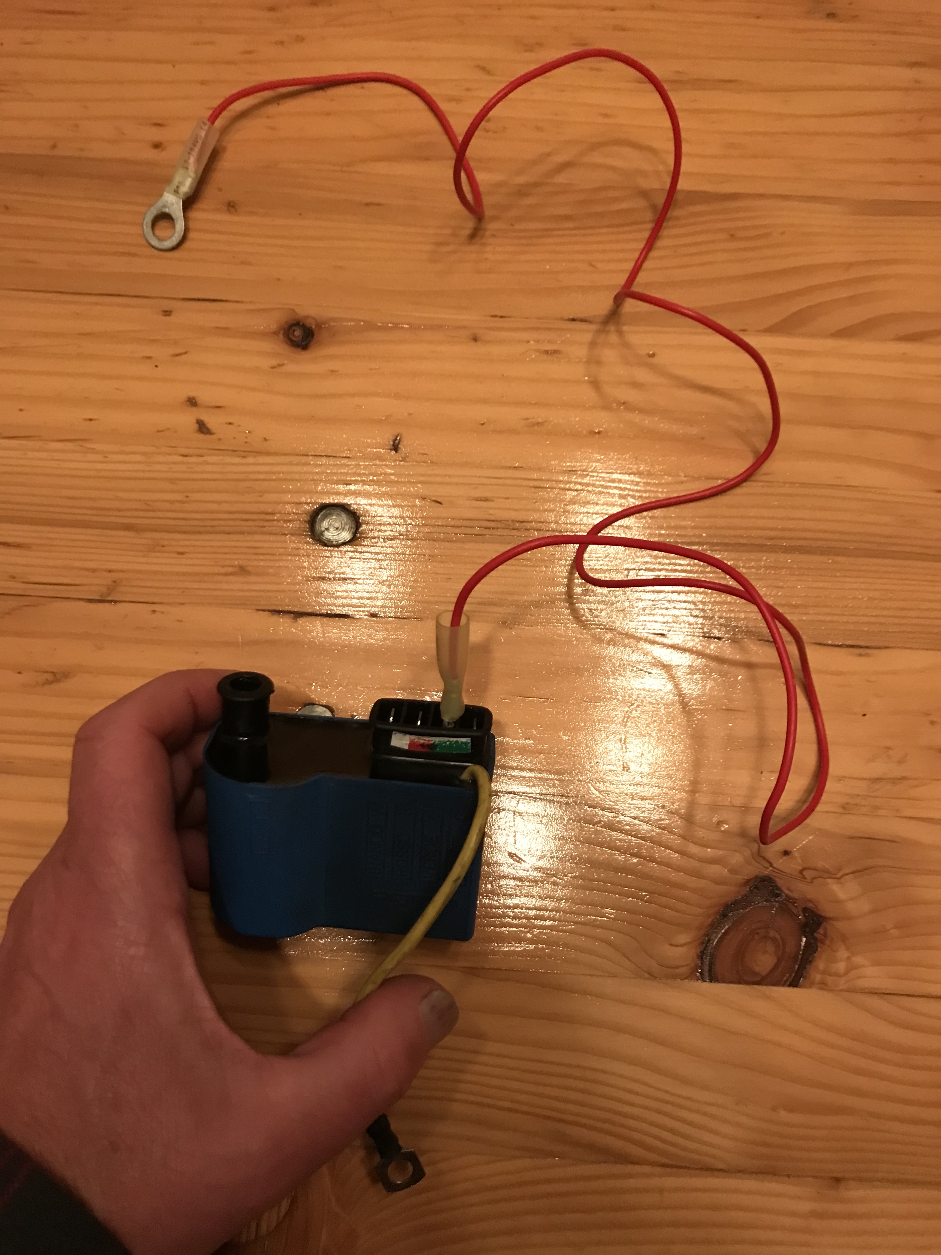

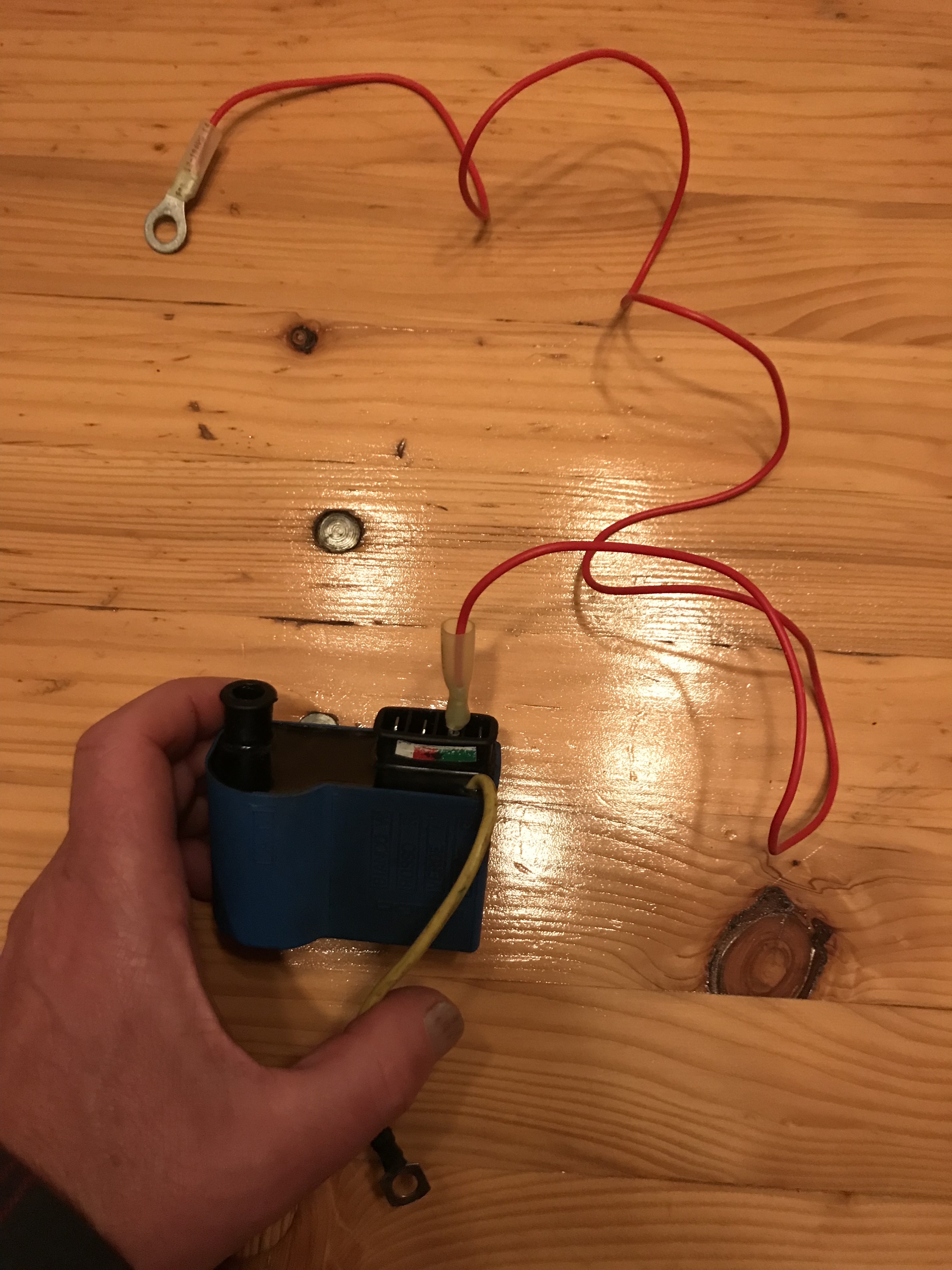

    Dann teste das nochmals mit einem dickeren Kabel an der CDI! Läuft dann der Motor weiter , dann tausche gegen eine andere CDI aus...
    Ich habe den Test noch einmal mit einem dickeren Draht versucht.
    Du musst ein Kabel auf den äußeren, rechten Pin an der CDI stecken und dann auf Masse halten.
    Weiß, rot und grün von der ZGP müssen drauf bleiben.
    Vielen Dank für Ihre Geduld.
    Ich ließ die weißen, rot-grünen Kabel im CDI und steckte bei laufendem Motor ein neues Kabel in die offene grüne Position und berührte das Kabel mit dem Motorgehäuse. Es gab viele Funken, aber der Motor lief weiter.
    Herren,
    Ich weiß Ihre Hilfe wirklich zu schätzen. Ich werde den Test nach der Arbeit machen.
    Zu meiner großen Überraschung funktioniert die Zündung jetzt natürlich wieder. Zeitweilige elektrische Probleme sind scheiße.
    Entschuldigung, ich wollte nicht auf Englisch posten.
    So habe ich es gemacht, obwohl der Draht, den ich verwendet habe, dünner war. Als ich mit dem Ende des Kabels das Motorgehäuse berührte, gab es einen Funken, aber der Motor lief weiter. Vielleicht war der Draht zu dünn?
    Der Inhalt kann nicht angezeigt werden, da er nicht mehr verfügbar ist. You misunderstood something or didn't read it correctly!
    Fanta says! You should disconnect the green wire from the ignition switch and then hold it to ground when the engine is running...
    What have you done? According to your description, you plugged an additional cable into the "green" cable that was still in the CDI and then connected it to ground... You have a short circuit somewhere in the wiring harness, which is why it sparks strongly.
    Plug the green cable completely out of the CDI and now plug another cable (doesn't matter the color of the cable) into this place, then you'll connect it to ground. Now the engine should also stop...
    This is how I did it, although the wire I used was thinner. When I touched the end of the wire to the engine case there was spark but the engine continued to run. Maybe the wire was too thin?
