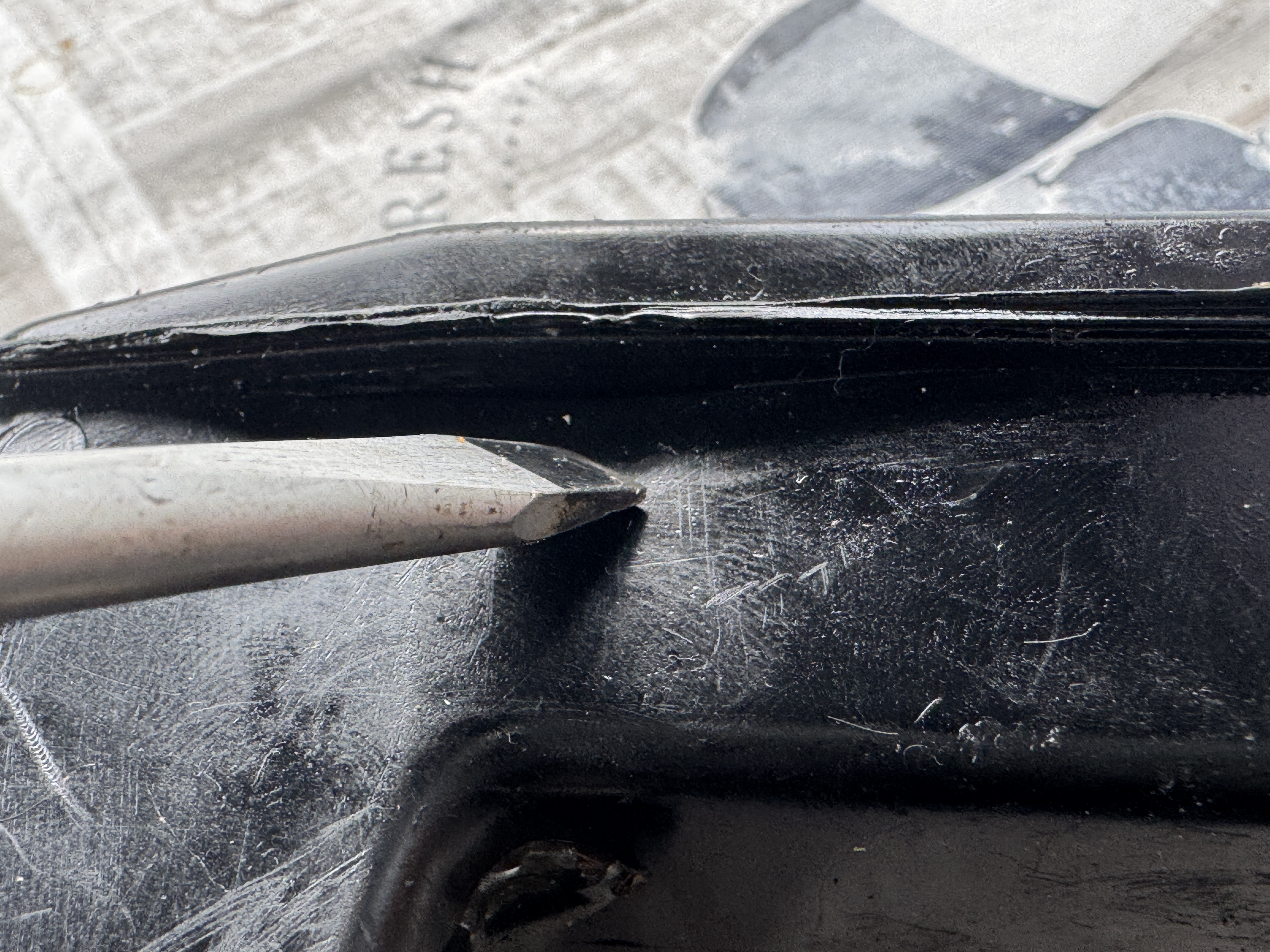

    • el_vespino
    • August 30, 2025 at 22:12

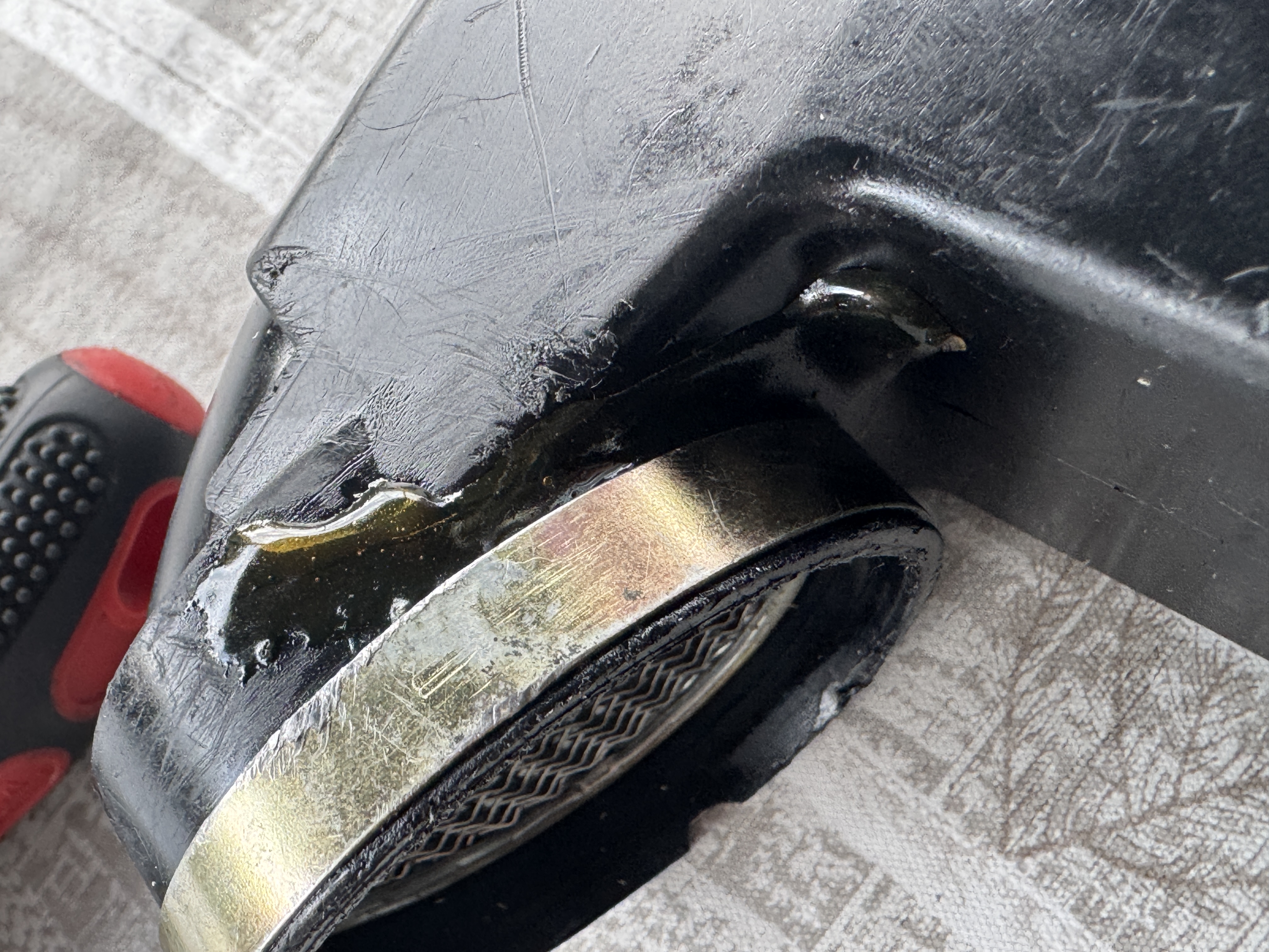

    Wenn ich ehrlich bin hab ich den gewechselt aber mir ist aufgefallen dass der ein leichten Knick hat aber trotzdem abdichtet.
    Soll ich lieber nochmal ein neuen verbauen dachte ehrlich gesagt das es passt weil alles dicht war/ist.
    Du meinst schon diesen hier?
      • 321.05 kB
      • 1,290 × 815

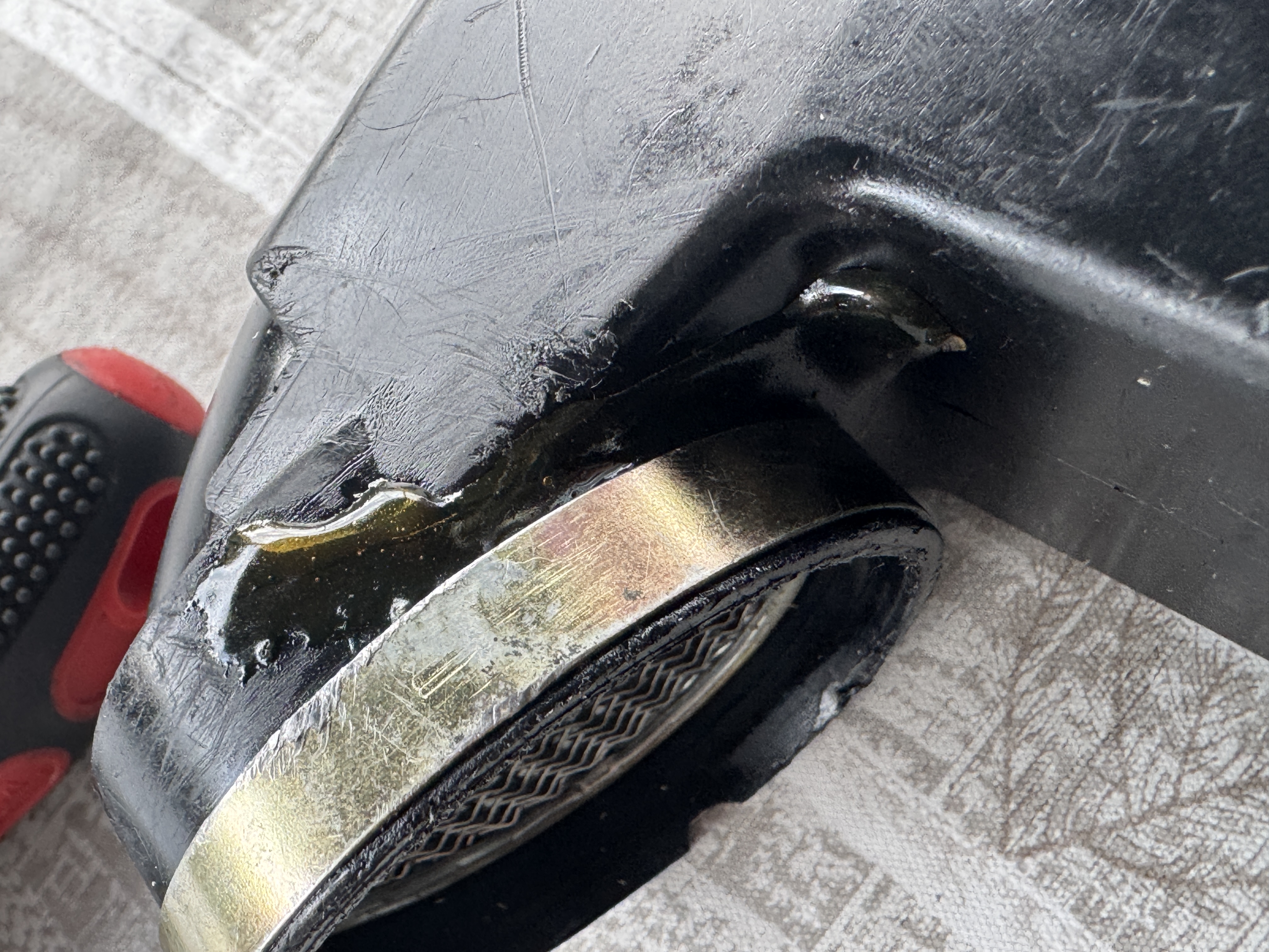

    • el_vespino
    • August 30, 2025 at 20:19
    Scharnhorst
    Ja ist eine Vespa PK50 XL2 HP
    die Aussage mit dem Vergaser stimmt nicht so ganz denn selbst im Fahrzeugschein steht der 16.12 drin und der ist ja verbaut.
    Da mit dem Luftfilter werde ich in angriff nehmen und ein neuen kaufen .
    Tank gereinigt und alles neu gemacht auch den Benzinhahn erneuert.
    Die Tankdeckel Geschichte hab ich nicht mal auf Schirm gehabt werde da wahrscheinlich auch gleich ein neuen besorgen.
    Nur das mit dem Vergaser bin ich mir nicht sicher ob das passt weil nicht umsonst ist der im Schein so vermerkt.

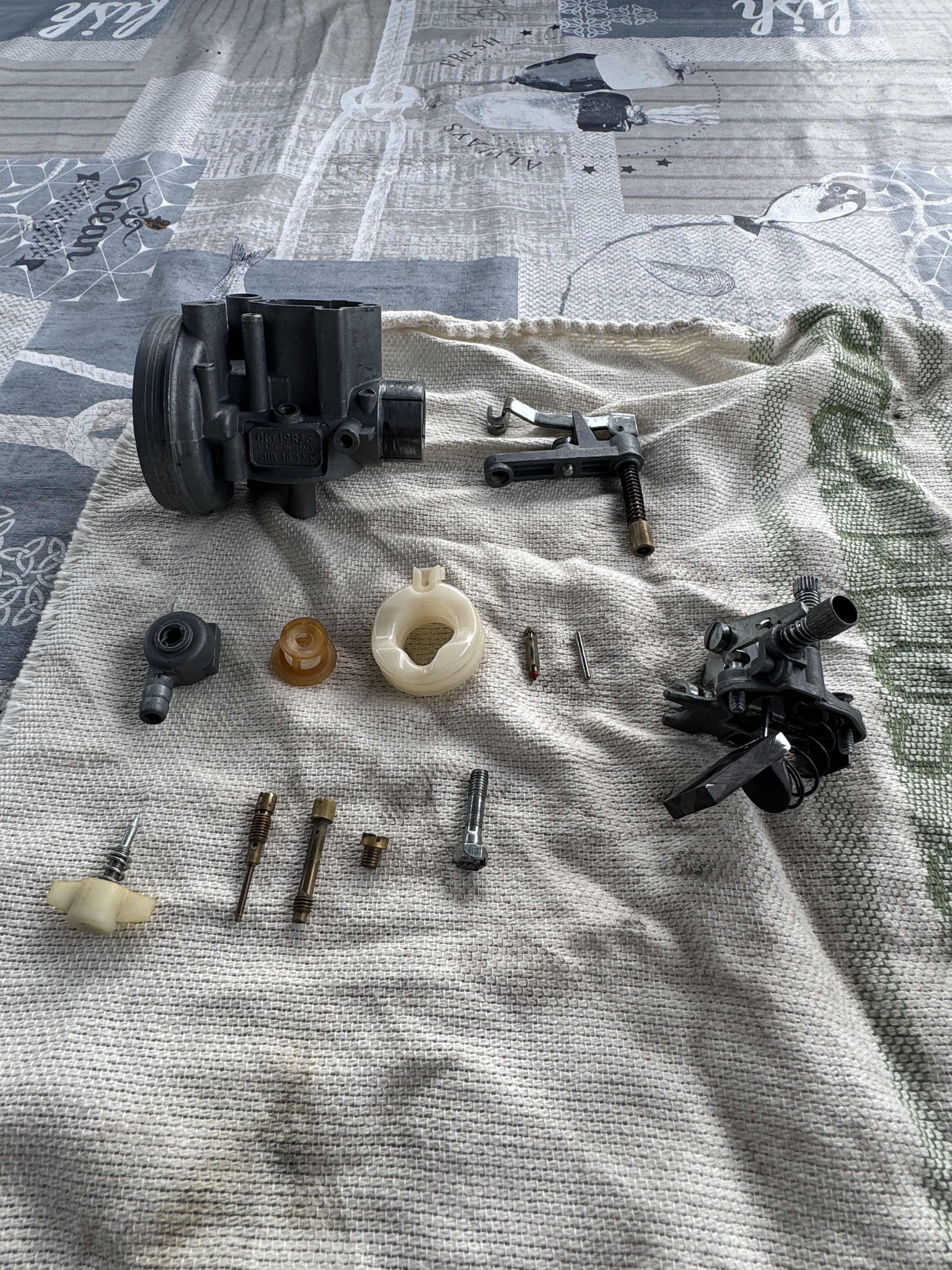

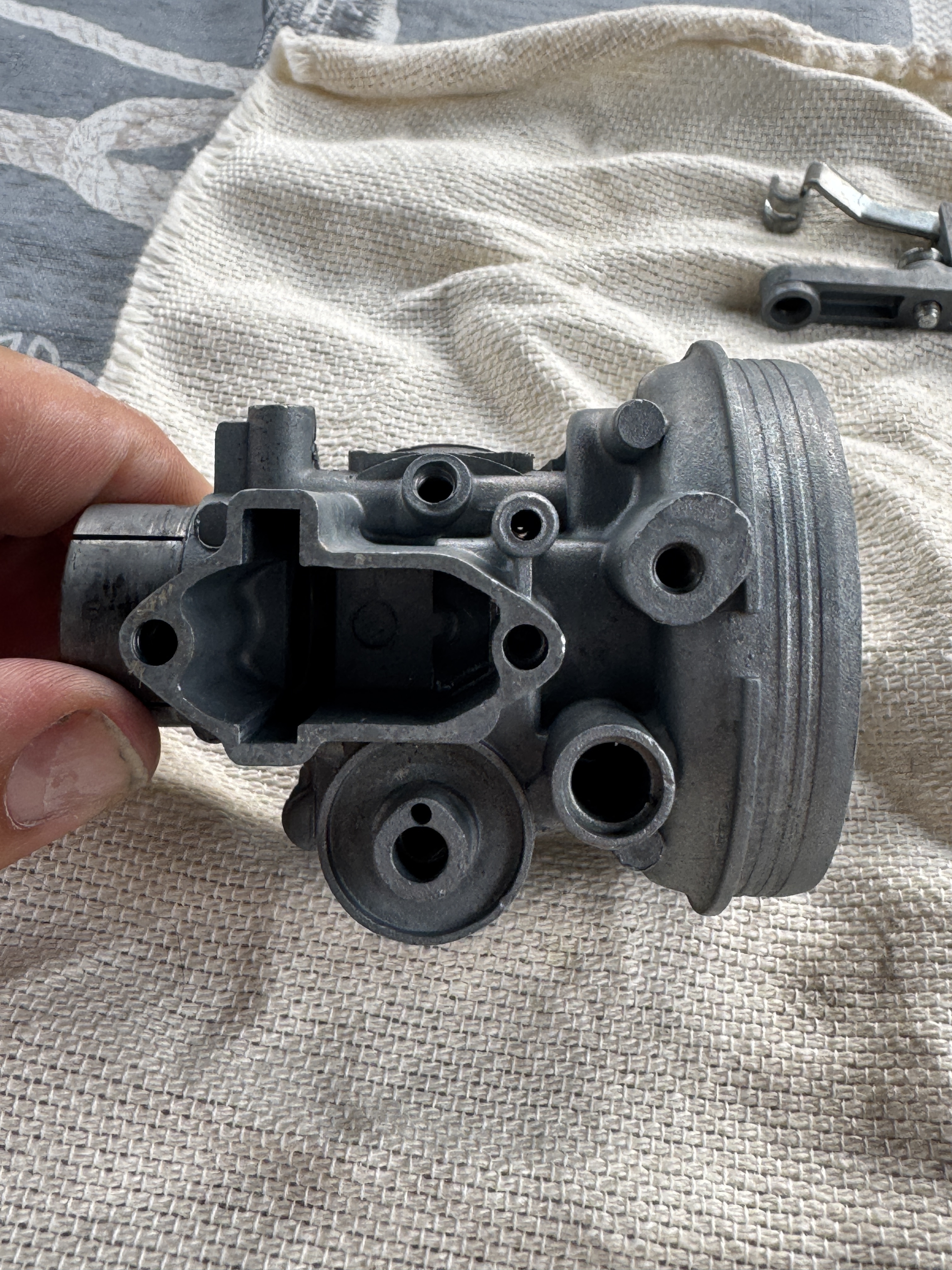

    • el_vespino
    • July 1, 2025 at 16:34
    Zitat von tonitest
    Foto?

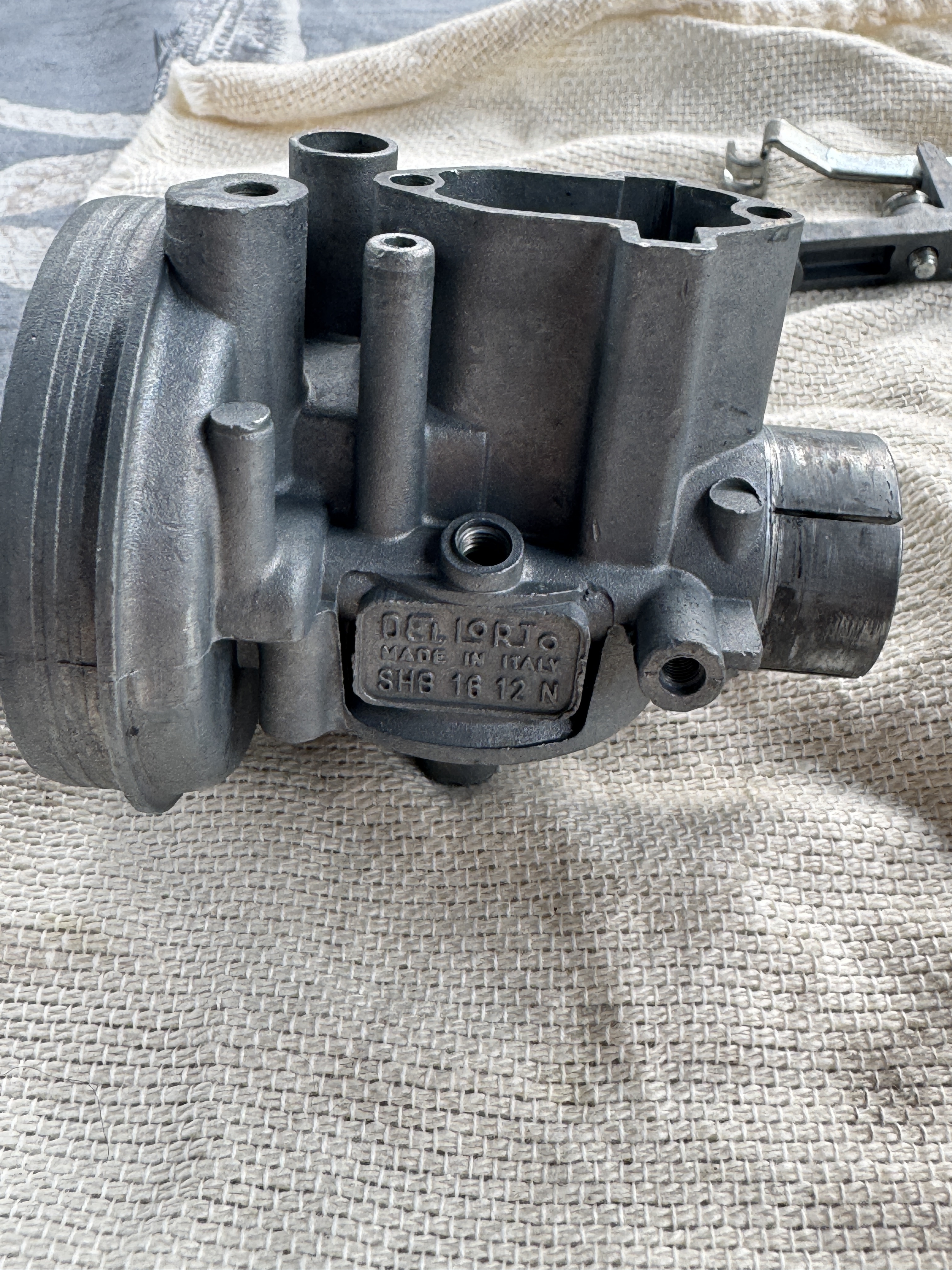

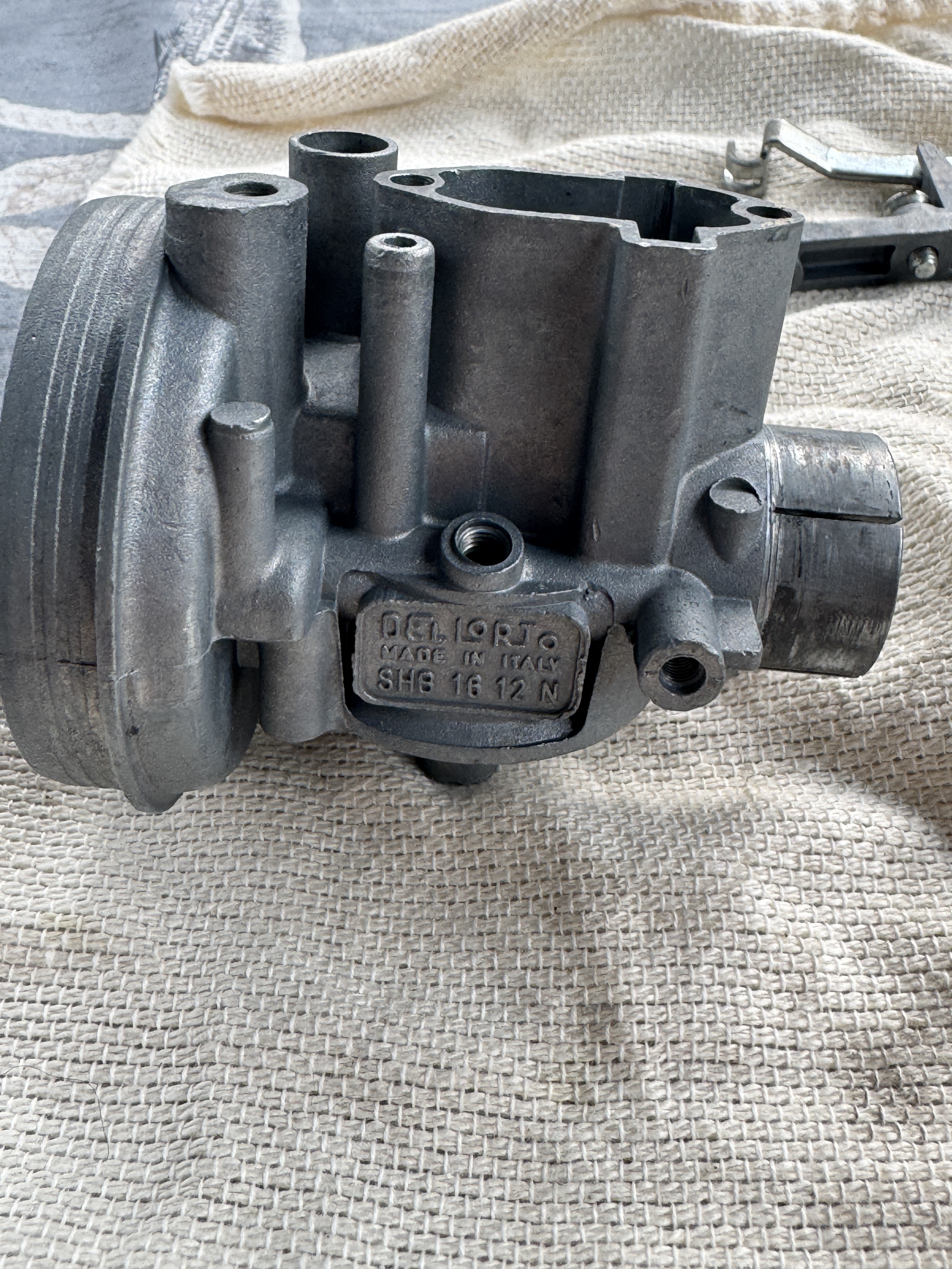

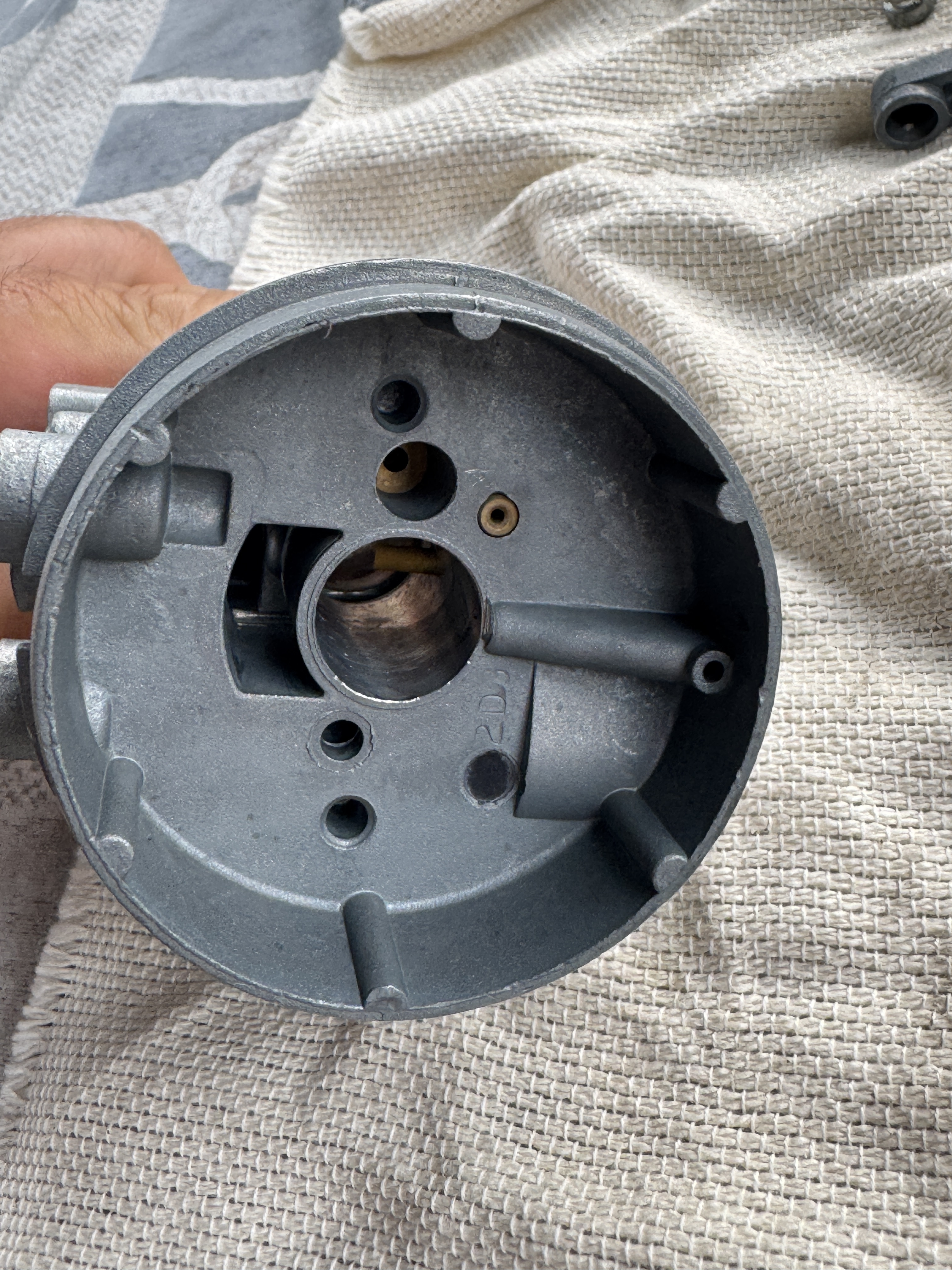

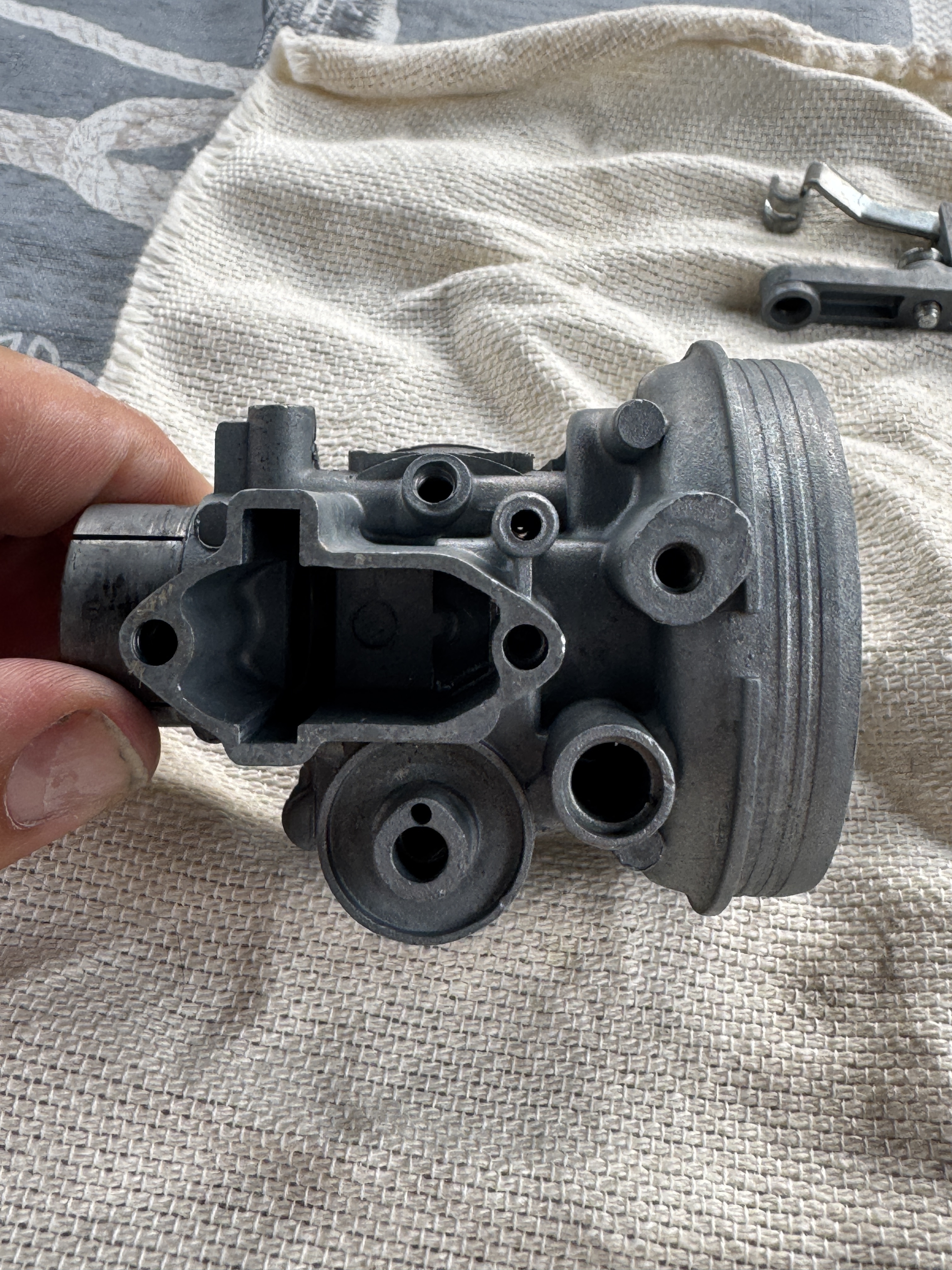

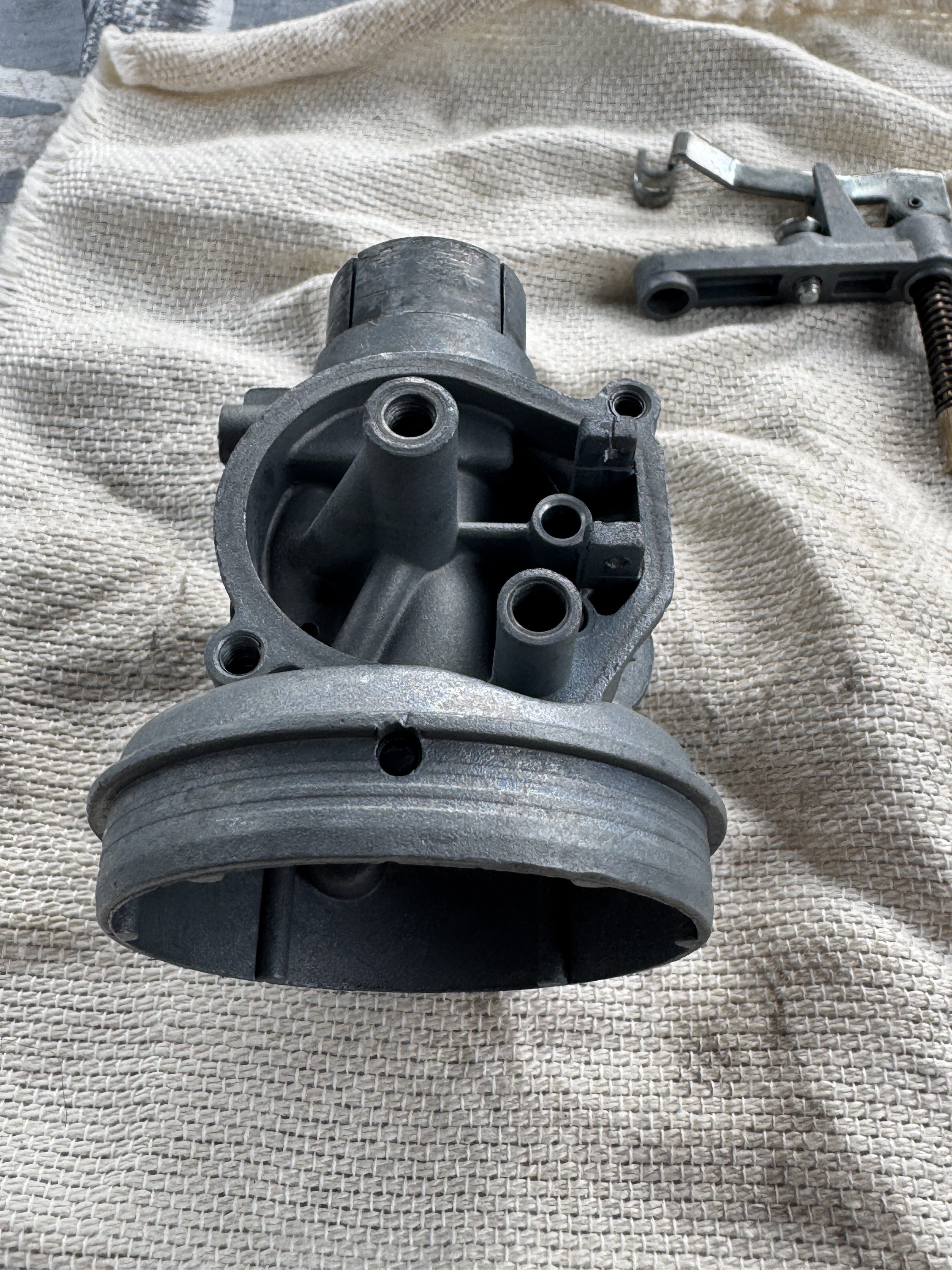

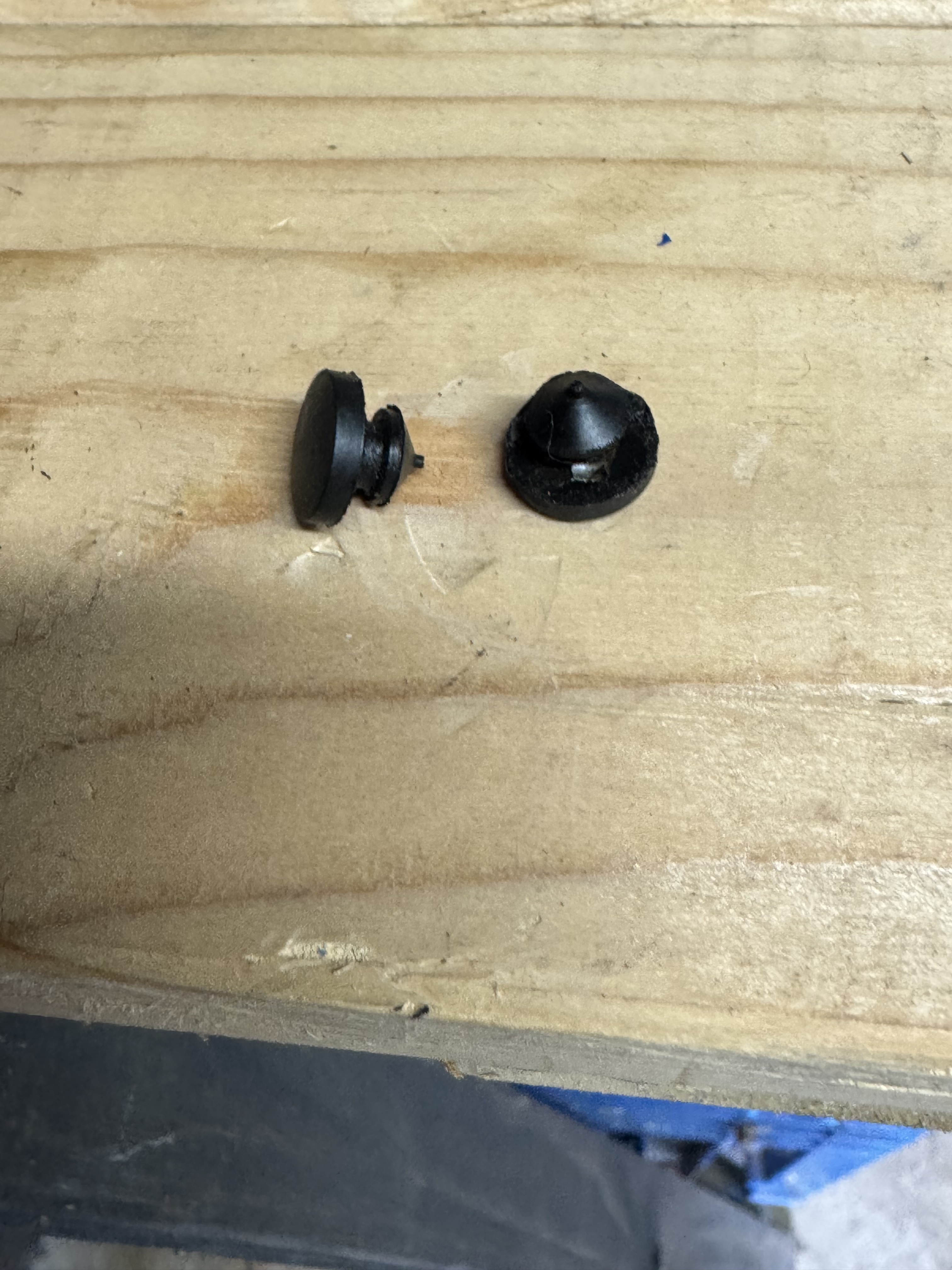

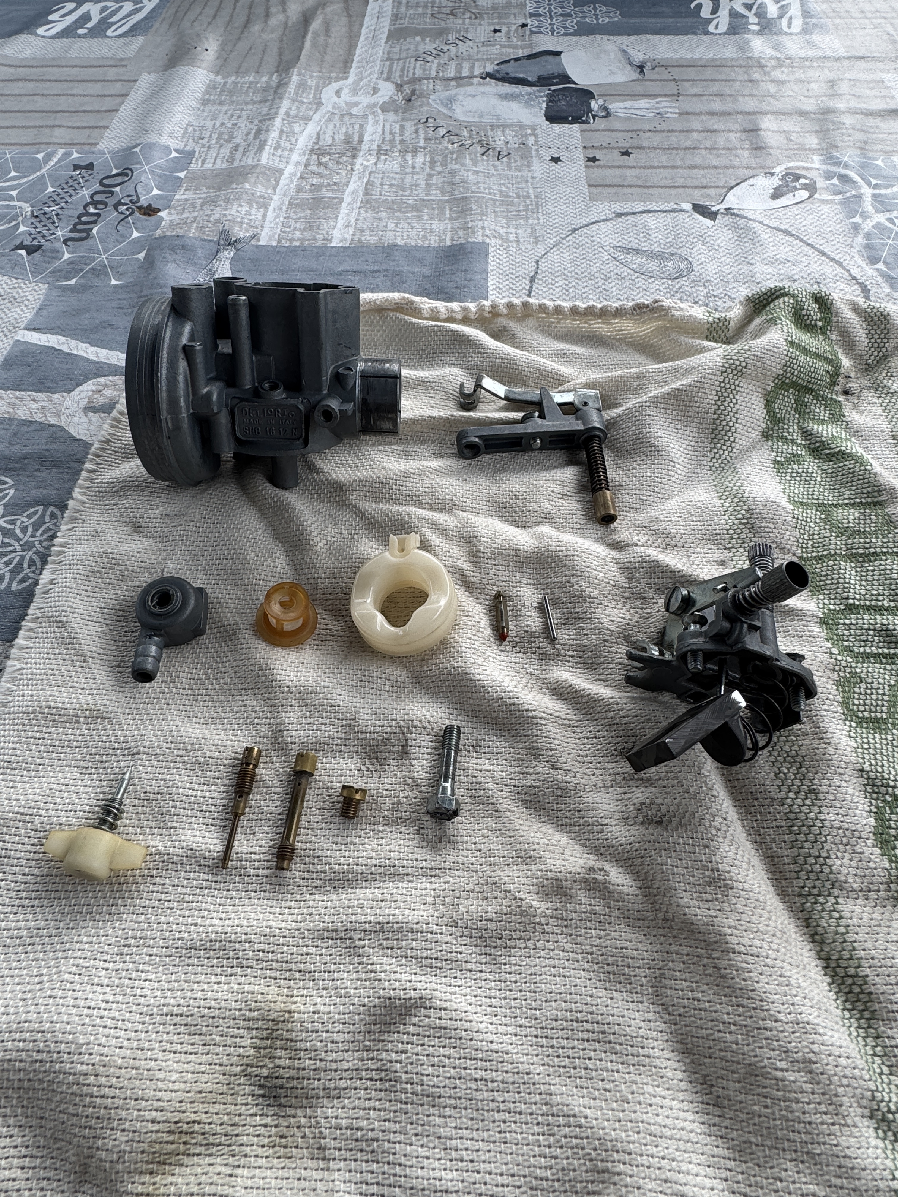

    Update hab jetzt nochmal den Vergaser im Ultraschallbad gereinigt.
    Alle Düsen und was dazu gehört.
    Den Tank komplett geleert und nochmal mit frischem Sprit aufgefüllt läuft 1A durch die Benzinleitung.
    Mein Problem ist nicht nur das sie kein Standgas mehr hält sondern das ich das problem hab das dass ich sobald ich vom Gas gehe sie ausgeht ein regelrechtes absterben als wäre der Benzinhahn zu wäre.

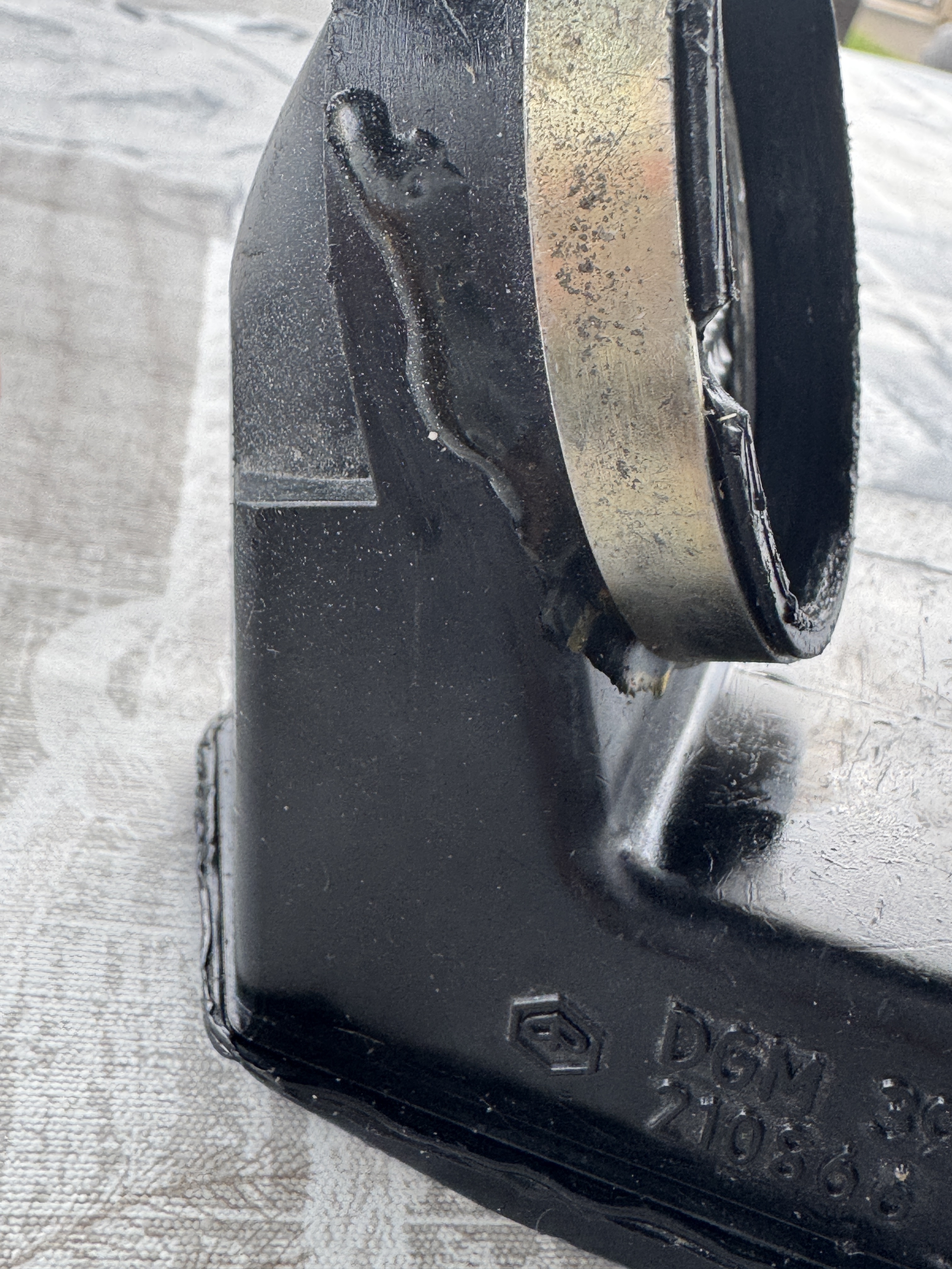

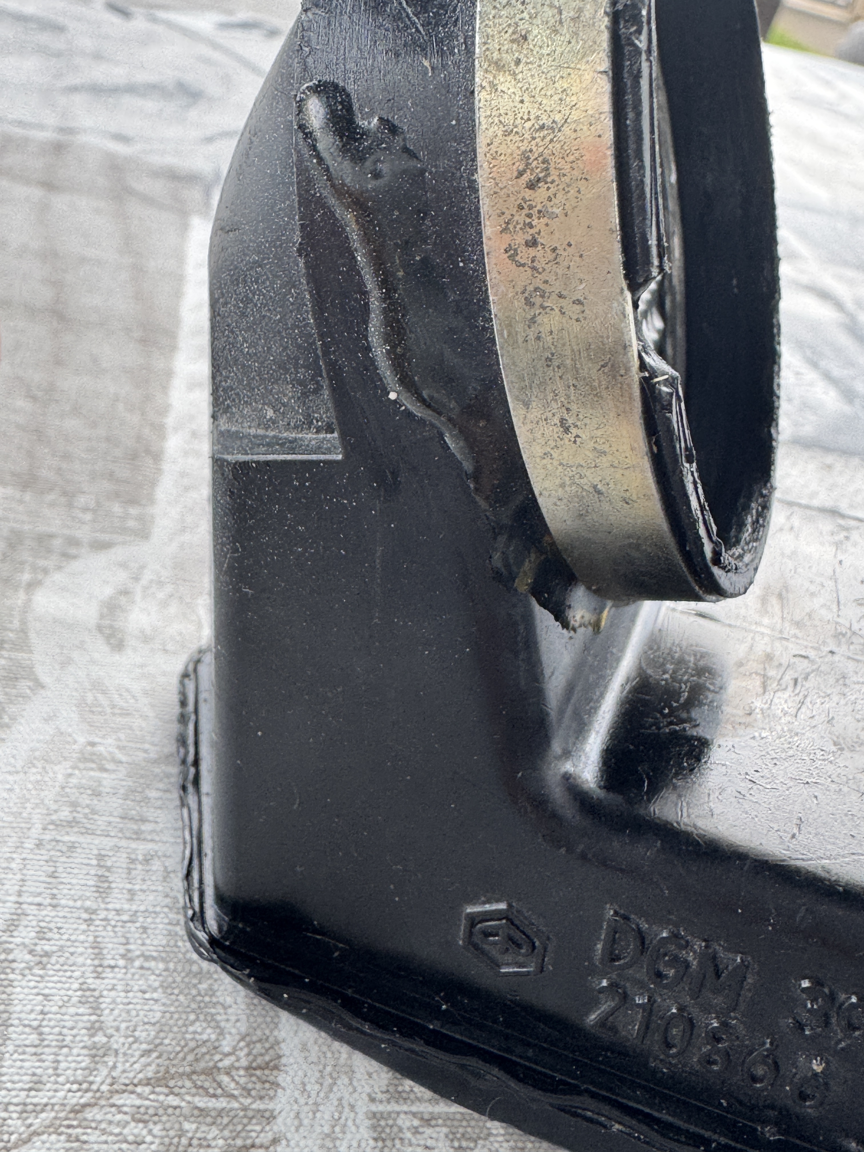

    Update hab den Luftfilter komplett mit Bremsenreiniger geputzt und mit Druckluft gereinigt Vespa lief dann wieder ca.4-5 Tage perfekt ohne das sie ausgeht.
    Seit Samstag das gleiche Spiel wieder sie läuft ohne Probleme sobald ich stehe geht Sie sofort aus.
    Mir ist aufgefallen das das Luftfiltergehäuse einige Risse hat kann es vielleicht daran liegen?
    Sie bekommt ja offensichtlich keine Luft oder?
    Grüße und danke schon einmal für euer Feedback.

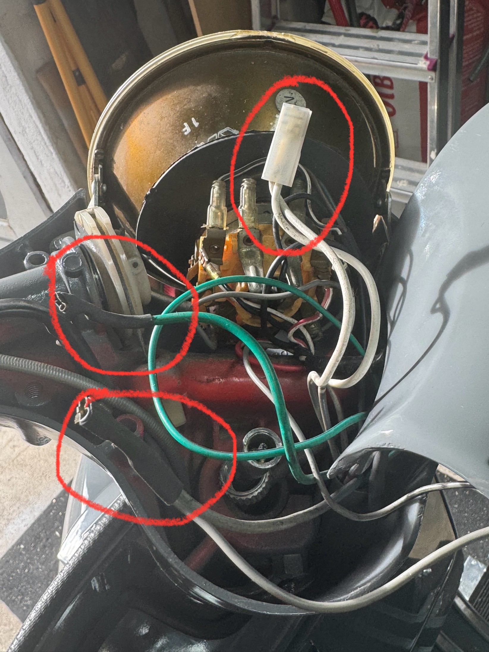

    Hallo guten Abend,

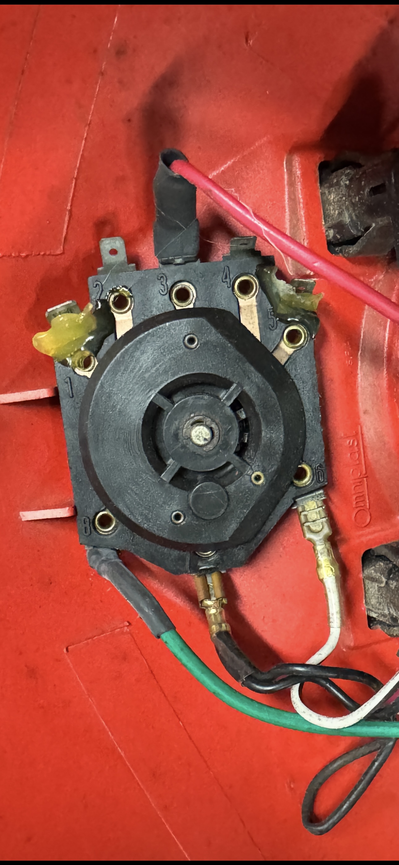

    ich hab da mal eine Frage meine PK 50 hat immer wieder mal Probleme mit den Blinker ich werde noch verrückt.
    Im Stand funktionieren sie und mal nicht dann nur vorne und hinten nicht ich bin am verzweifeln die Stecker sind relativ gut stramm drauf.
    Wer kann mir da weiterhelfen?
