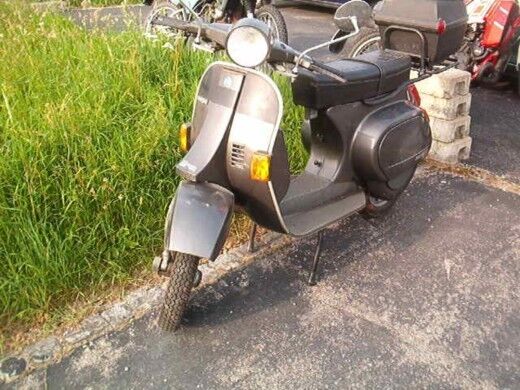

    Ich bin absoluter Vespa neuling und habe auch nicht grosse Ahnung auf was mann beim Kauf achten soll.
    Ich fand folgendes Angebot und wollte wissen was ihr über diese Vespa denkt.
    PIAGGIO Vespa PK 125 XL Plurimat
    Verkaufspreis 900.- CHF (ca. 600 Euro)
    Kilometer 20'000 km
    Inverkehrssetzung 9/1990
    Hubraum in ccm 121 ccm
    Leistung 5 kw / 7 PS
    PS pro kg 0.103
    Motor Monoblock
    Zylinder 1
    Treibstoff Benzin bleifrei
    Getriebeart Automat stufenlos
    Ist der Preis in Ordnung?
    Wie sieht es aus mit einem Automat hat man dort mehr Probleme?
    Was denkt ihr über diese Vespa?
    Vielen Dank für eure Antworten,
    Chief-wiggum

    Das einzige Problem das mir auf Anhieb einfällt ist die Ersatzteilversorgung.
    Die ist bei den Automatik-Modellen nicht so doll.
    MfG
    Düse
    Was da sonst noch so sein könnte werden dir dann die Automatikfahrer hier erzählen :D

    Das Problem mit den Ersatzteilen für die Automatikvespas, kann sogar ganz gewaltig werden, da es manches Teil nicht mal mehr für viel Geld oder gute Worte gibt. Würde ich in die Entscheidung mit einspielen lassen.
    Der Preis geht.

    dito...finger weg von den automatik-reusen!!!
    du ärgerst dich nur, wenn das erste mal was kaputt ist und du dann vielleicht das benötigte teil erst nach wochen der suche aufbringen kannst, wenn du es überhaupt bekommst

    Finger Weg sag ich nur!!!!!!!!!!!!!!!!!!11
    Lass dich nicht mit so was ein die Gebrauchsteile findest du fast nie mehr!!!!!!
    Kauf dir eine neue mit Automatik oder eine Zum schalten

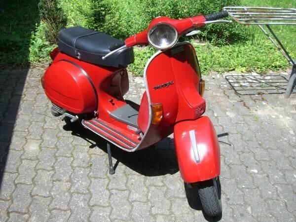

    Ich habe noch ein anderes guten Angebot gefunden:
    Modell Piaggio VNX 1 Vespa P 125
    1. Inverkehrssetzung 1.9.1980
    Kilometerstand 50214
    Motorrad Starter: Kickstarter
    Getriebeart Kardan
    Leistung KW 6
    Hubraum (CCM) 125
    Letzte Prüfung (MFK) 14.10.2004
    Preis ab 850 Fr. (580 Euro)
    Zu reparieren wäre: Wechseln des Spannungsreglers und der Vorder- und Hinterlampen und 4 Schlösser ausgewechselt werden.
    Vespa hat kleinere Lackschäden.
    Meine Frage dazu wäre, sind diese Reparaturen selber durchzuführen und bekommt man diese Teile überhaupt noch?
    Hat es schon zu viele Kilometer?

    Die Laufleistung ist natürlich nicht von schlechten Eltern, da solltest du dich erkundigen, ob und wann (Belege darüber vorhanden?) der Motor zuletzt überholt wurde, sonst wird es für einen Laien kompliziert und bei dem Kaufpreis + Ersatzteile dann auch zu teuer.
    Die Schlösser, Spannungsregler und Birnen sind kinderleicht zu wechseln und auch verfügbar. Einzig das Zündschloss im Lenker könnte problematisch bei der Beschaffung werden. Die PX alt Zündschlösser kann man aber auch mit fast jedem Schlüssel oder sogar Schlitzschraubenzieher bedienen, falls nur der Schlüssel fehlen sollte.

    Also die Reparaturen sind doch eigentlich recht einfach und Teile sollte es wohl auch noch geben.
    Zum Kilometerstand:ich weiß nicht,ob bei über 50.000km noch alles so klasse ist vom Motor her.Wenn man davon ausgeht,dass seit 27Jahren nichts dran überholt wurde o.ä.
