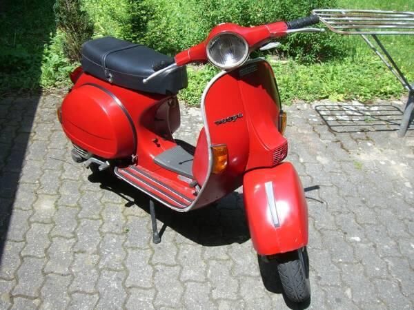

    Ich fand noch ein weitere Angebot. (Hoffe gehe euch noch nicht auf die Nerven :) )
    Marke Piaggio
    Modell Vespa PK 125 XL
    1. Inverkehrssetzung 01.04.1989
    Kilometerstand 17200
    Motorrad: Starter Elektro- & Kickstarter
    Getriebeart Kardan
    Leistung KW 6
    Hubraum (CCM)^125
    Letzte Prüfung (MFK) 13.03.2007
    Preis: 750 Fr. (500 Euro) (Auktion)
    Kerzen ersetzt
    beide Pneu ersetzt
    Batterie ersetz
    Vergaser ausgebaut und gereinigt
    Steuerung und Licht neu eingestellt
    Die Farbe spricht mir überhaupt nicht ich würde sie wahrscheindlich umspritzen lassen.
    Der Koffer würde ich auch wegnehmen und auch sonst optisch noch einiger verändern.
    Was denkt ihr über dieses Angebot?

  • Der Preis geht m. E. in Ordnung für Schweizer Verhältnisse. Wenn er nicht noch höher geht (Auktion?). Die PK 125 XL Motoren sind quasi die besten Smallframe Motoren, weil sie ein großes limaseitiges Kurbelwellenlager haben.
    Entsprechen bis auf den Auspuff den ETS Motoren, die ETS ist die serienmäßig schnellste Smallframe, die Piaggio produziert hat (Werksangabe V/max 97 km/h - zwar wahrscheinlich gemessen mit einem 1,70 m großen und 65 kg schweren Italiener, aber rockt schon ordentlich im Originalzustand).
    Wenn sonst keine Mängel vorhanden/bekannt sind, würde ich sie kaufen. Natürlich vorausgesetzt, es handelt sich um ein Schaltmodell. Falls Automatik -> Finger weg, Gründe siehe Beiträge oben
    Einmal editiert, zuletzt von pkracer (June 17, 2007 at 20:42)
  • Ja ist eine 4-Gang Handschaltung.
    Ich denke der Preis wird schon noch etwas nach oben gehen, aber bis ca. 700 Euro würde ich wahrscheindlich trozdem mitbieten.
    Oder ist dies auch wieder zu hoch?
  • der Preis ist schon über 700 Euro und die Auktion dauert noch bis Sontag :(
