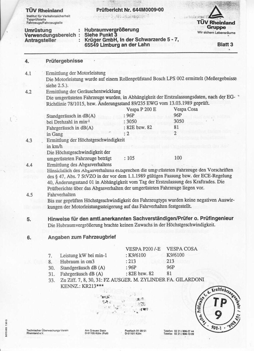

    Ich habe einen Pinascozylinder 213 ccm und möchte ihn eintragen lassen. Das Problem ist das die Kennzeichnung Kr 213 fehlt wie sie im Krüger Gutachten aufgeführt ist. Falls jemand einen Zylinder mit Kennzeichnung hat wäre es nett ein Bild davon zu schicken, damit ich weiß wie es auszusehen hat.

    Problem ist nur, dass solche "Details" eigentlich nie eingeschlagen, sondern erhaben sind (mitgegossen werden)...
    Lass mich raten: der Zylinder ist nicht bei Krüger gekauft? Ansonsten würde ich die doch mal interviewen...
    Auf dem Fuß wird ja wohl irgendwo Pinasco stehen? Und im Gutachten eine Bohrung und ein Hub. Auf dieser Basis würde ich mal versuchen mit dem netten Herrn vom TÜV zu sprechen...

    Krüger ist meines Wissens Pinasco Generalimporteur für den deutschen Markt - warum sollte man da nicht auch mal die Exklusivrechte durch "KR 213" Guss betonen? Genauso verhält es sich mit dem DR 135, das deutsche Gutachten hat ebenfalls die Fa. Krüger machen lassen. Dann wurde es aber in Kopie von vielen anderen Händlern den Zylindern mitgegeben, so dass andere davon profitierten, dass Krüger ins Gutachten investierte. Deshalb gilt das DR 135 Gutachten auch offiziell nur noch für die Zylinder mit "Krüger" Beschriftung am Fuß, die nach dieser Erfahrung eingeführt wurde.

    Gehts um das Gutachten? Ist das einzige, das ich kenne.

    Im Gutachten steht: "Kennzeichnung: KR 213", "Ort der Kennzeichnung: Auf dem Zylindergehäuse oberhalb des Zylinderfußes eingeschlagen..."
    Warum also nicht dafür sorgen, dass der Zylinder die dem Gutachten entsprechende Kennzeichnung trägt? Spart sicher eine Menge Frust bei der Suche nach einem gutwilligen Prüfer.

    Also doch einfach einschlagen mittels Schlagzahlen.
    Richtig?!

    Richtig!
    Zitat von joera 1946
    Eher vernünftig gravieren!
    Warum sich die Arbeit machen, wenn es einem das Gutachten doch relativ einfach macht?
    Ein anderes Problem könnte eher auf Seite 3 drohen: "Herstellername und Zusatz 'ONLY FOR RACE' auf der Auslassseite erhaben eingegossen" :huh:
    Das ist ,soweit ich weiss, auf allen 213er Pinascos eingegossen.
    Bei meinem und bei dem von meinem Kollegen.
    Bei dem von meinem Kollegen ist allerdings das KR 213 "eingeschlagen" und bei mir nicht.

    OK, dann sieh meinen Einwand bzgl. eingegossen als gegenstandslos an und schlag dir das "KR 213" noch ein. Dann sollt's passen.

    Das werd ich auch einfach machen.
    Und der Prüfer ist zufrieden.
