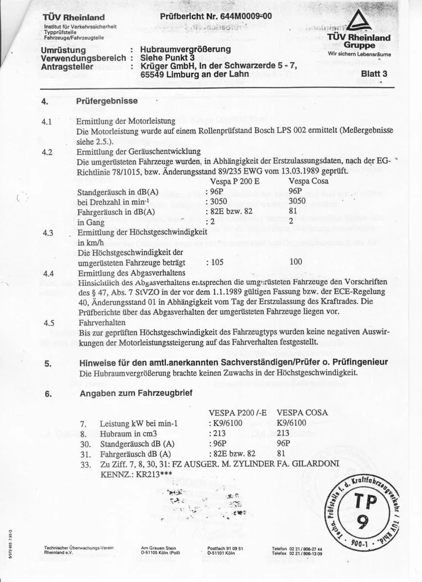

    Ich habe einen Pinascozylinder 213 ccm und möchte ihn eintragen lassen. Das Problem ist das die Kennzeichnung Kr 213 fehlt wie sie im Krüger Gutachten aufgeführt ist. Falls jemand einen Zylinder mit Kennzeichnung hat wäre es nett ein Bild davon zu schicken, damit ich weiß wie es auszusehen hat.

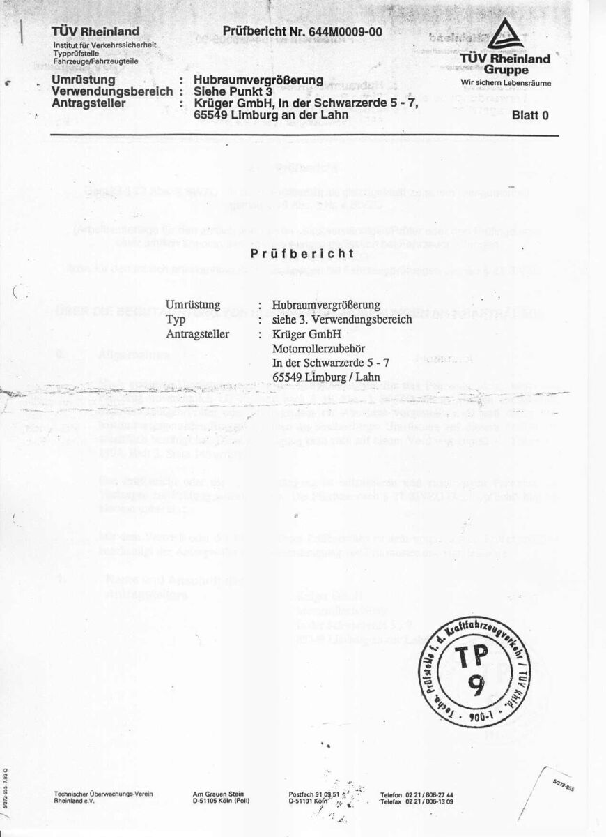

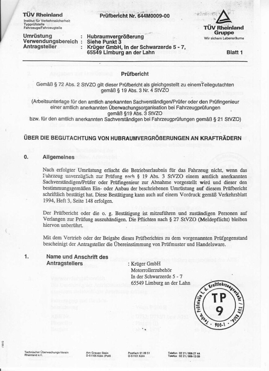

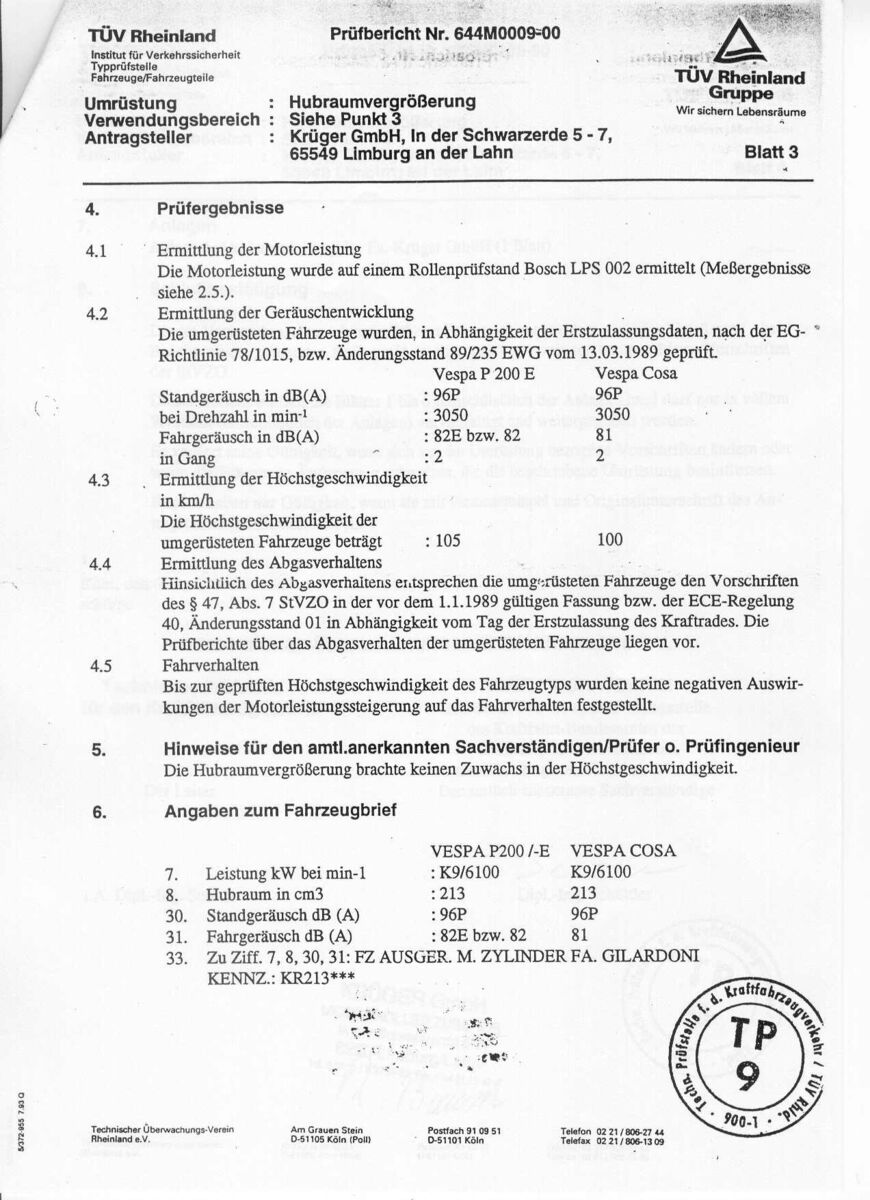

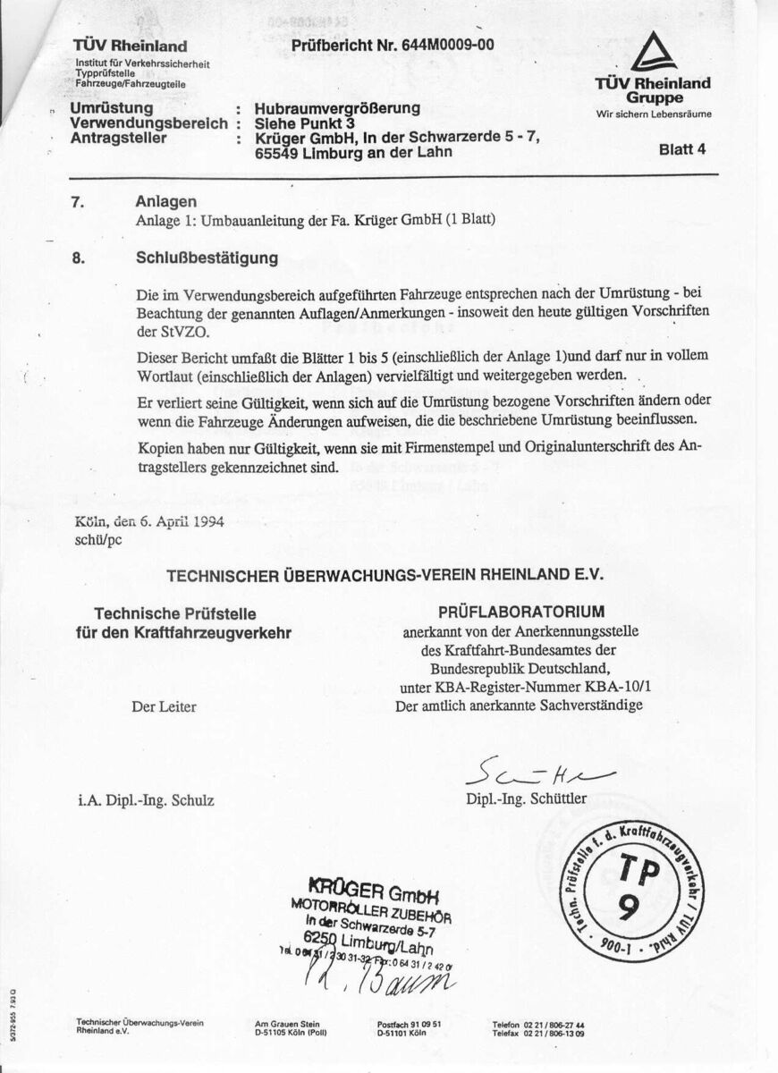

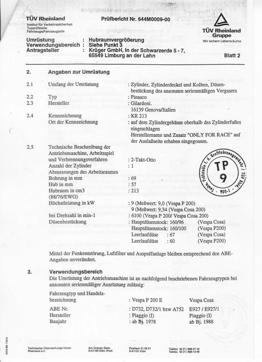

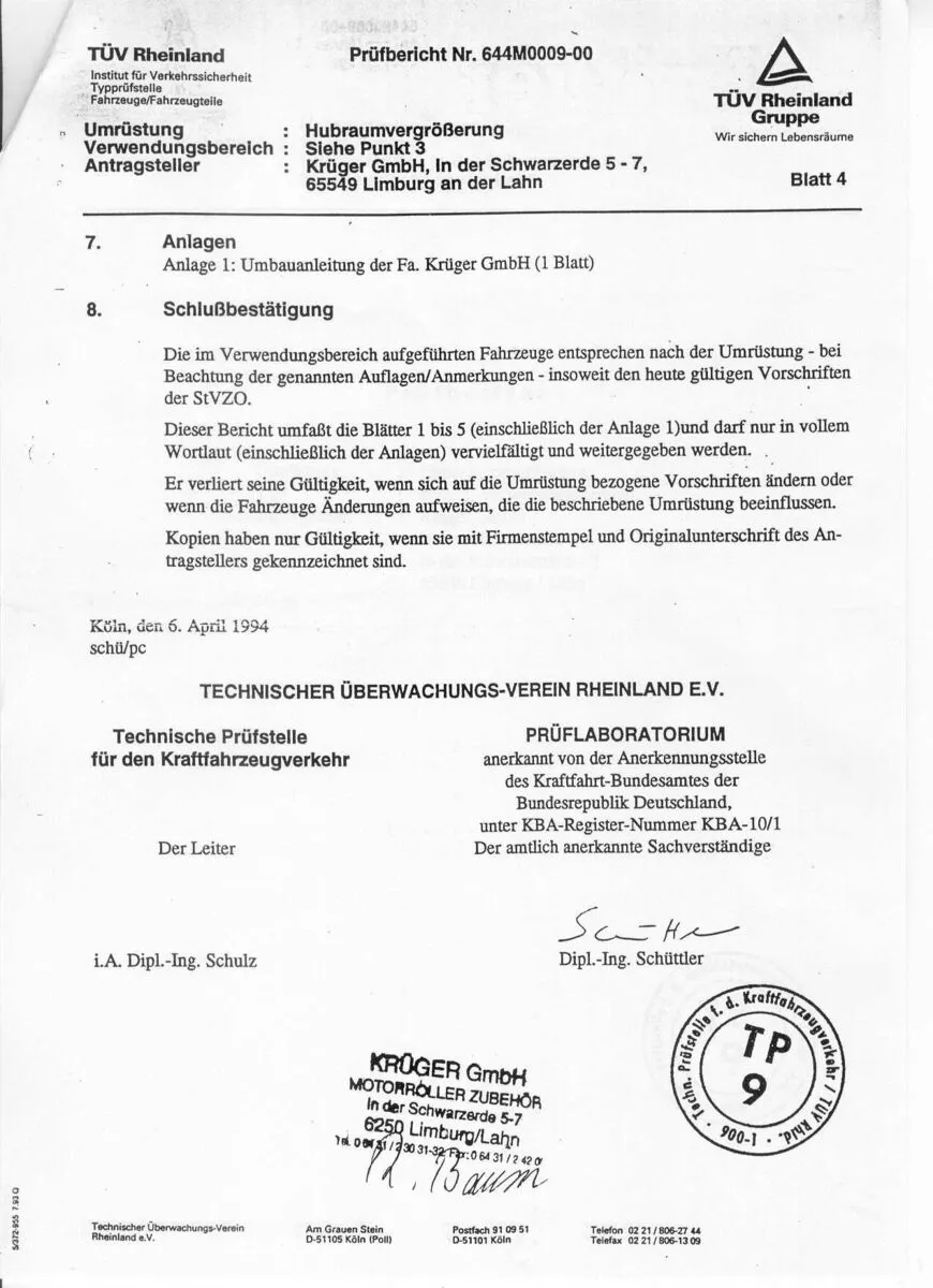

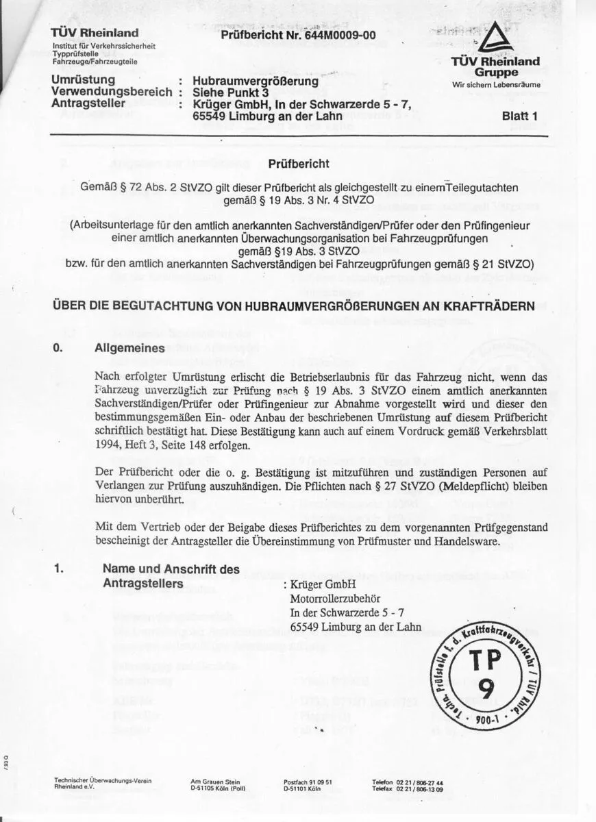

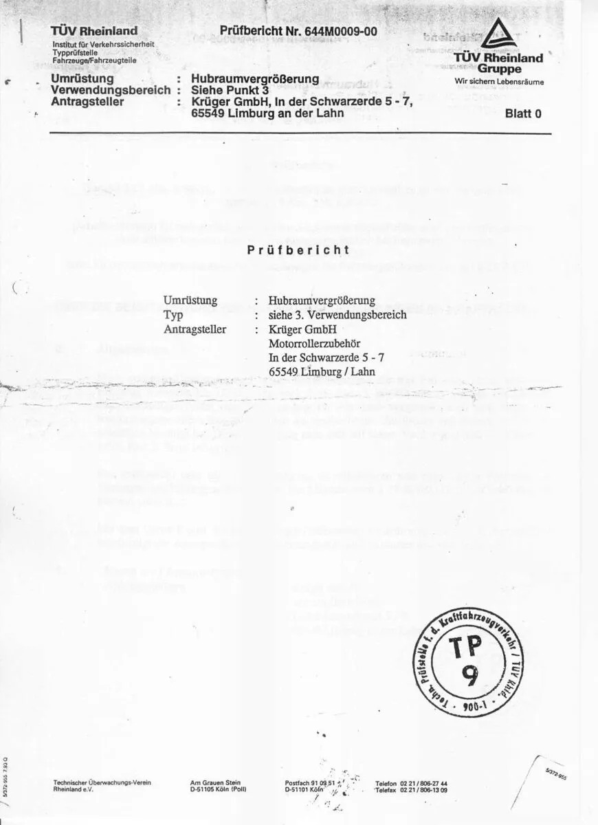

    Gehts um das Gutachten? Ist das einzige, das ich kenne.

    Im Gutachten steht: "Kennzeichnung: KR 213", "Ort der Kennzeichnung: Auf dem Zylindergehäuse oberhalb des Zylinderfußes eingeschlagen..."
    Warum also nicht dafür sorgen, dass der Zylinder die dem Gutachten entsprechende Kennzeichnung trägt? Spart sicher eine Menge Frust bei der Suche nach einem gutwilligen Prüfer.

    Richtig!
    Zitat von joera 1946
    Eher vernünftig gravieren!
    Warum sich die Arbeit machen, wenn es einem das Gutachten doch relativ einfach macht?
    Ein anderes Problem könnte eher auf Seite 3 drohen: "Herstellername und Zusatz 'ONLY FOR RACE' auf der Auslassseite erhaben eingegossen" :huh:
  • vesparacer79
    630
    126
    • January 6, 2010 at 22:04
    Das ist ,soweit ich weiss, auf allen 213er Pinascos eingegossen.
    Bei meinem und bei dem von meinem Kollegen.
    Bei dem von meinem Kollegen ist allerdings das KR 213 "eingeschlagen" und bei mir nicht.

    OK, dann sieh meinen Einwand bzgl. eingegossen als gegenstandslos an und schlag dir das "KR 213" noch ein. Dann sollt's passen.
