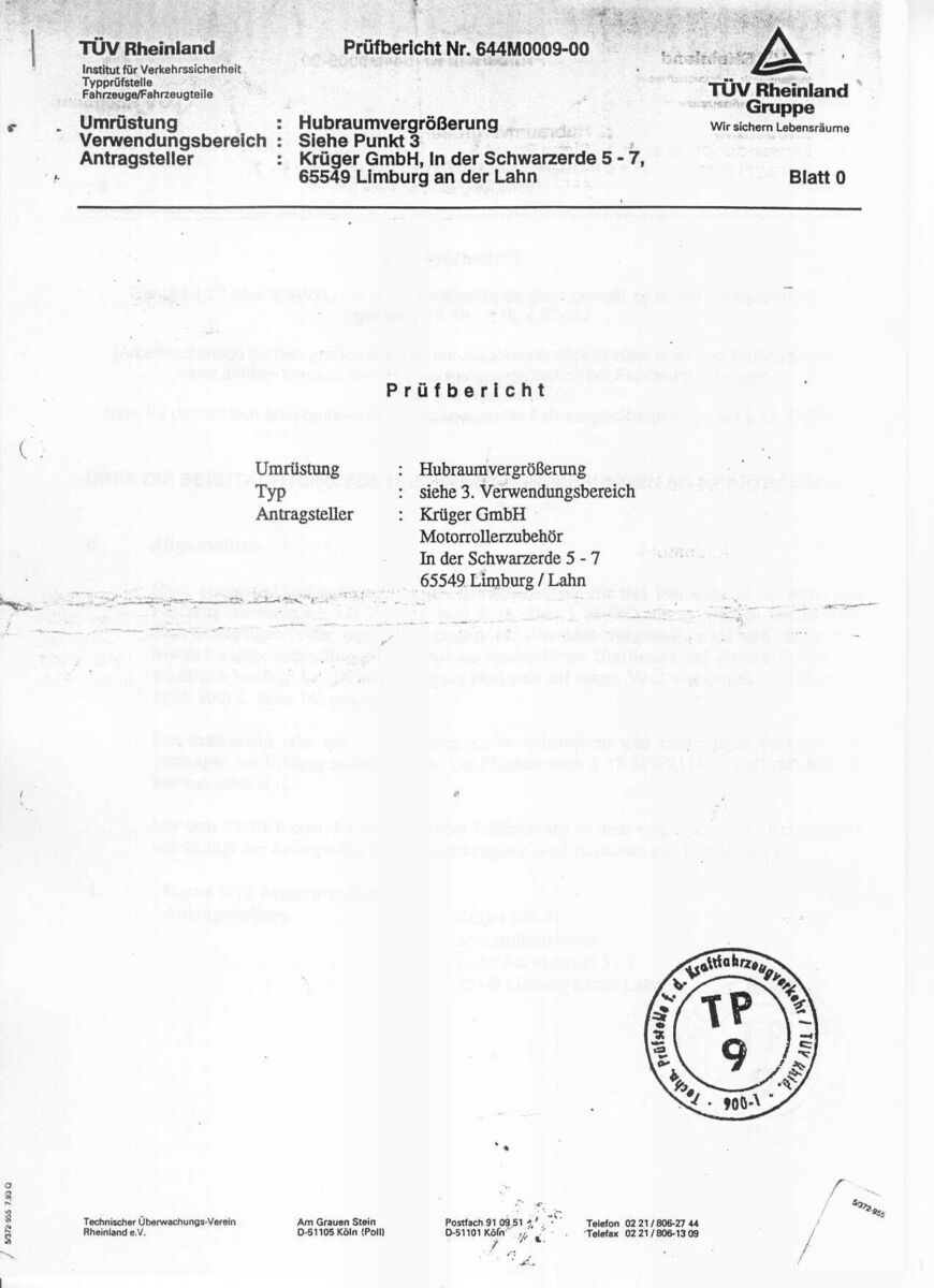

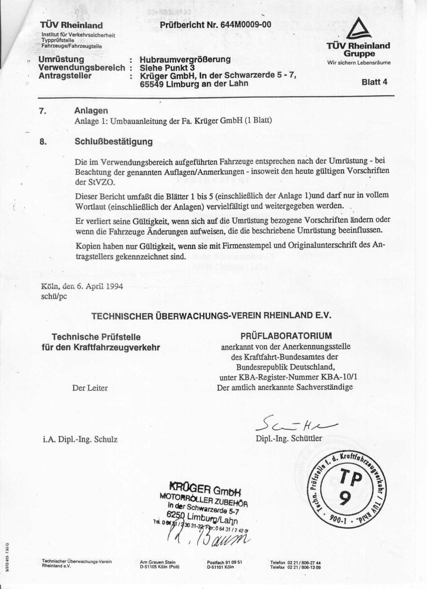

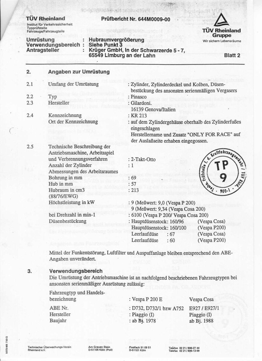

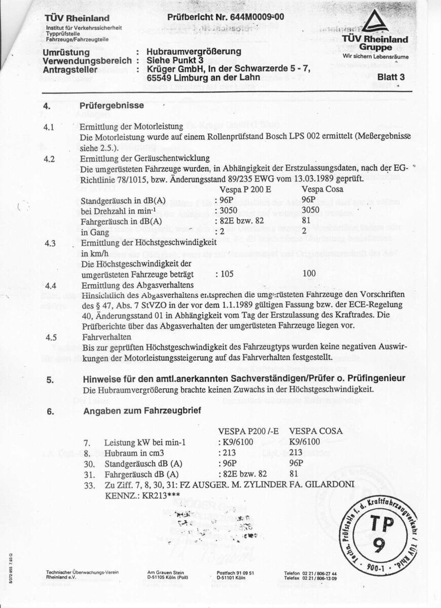

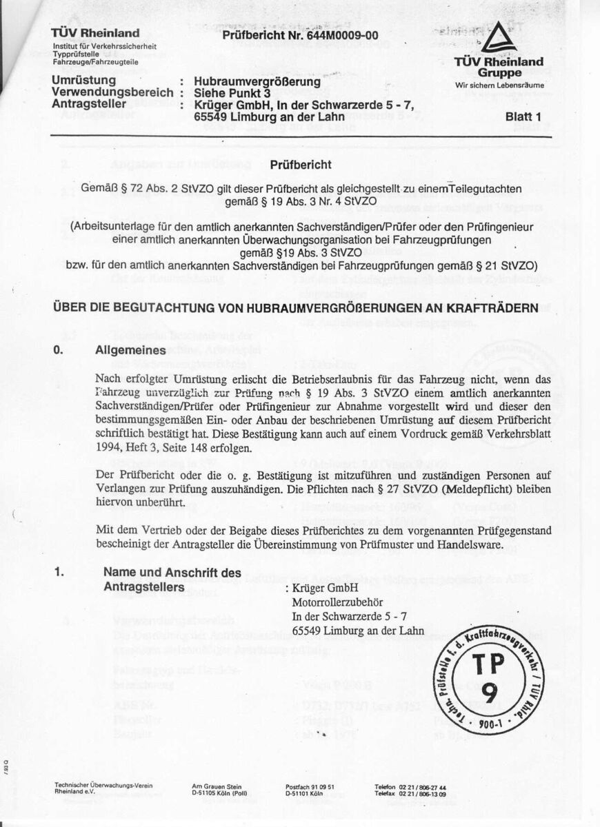

    Gehts um das Gutachten? Ist das einzige, das ich kenne.

    • January 6, 2010 at 14:18
    Im Gutachten steht: "Kennzeichnung: KR 213", "Ort der Kennzeichnung: Auf dem Zylindergehäuse oberhalb des Zylinderfußes eingeschlagen..."
    Warum also nicht dafür sorgen, dass der Zylinder die dem Gutachten entsprechende Kennzeichnung trägt? Spart sicher eine Menge Frust bei der Suche nach einem gutwilligen Prüfer.

    Ein anderes Problem könnte eher auf Seite 3 drohen: "Herstellername und Zusatz 'ONLY FOR RACE' auf der Auslassseite erhaben eingegossen" :huh:
    Das ist ,soweit ich weiss, auf allen 213er Pinascos eingegossen.
    Bei meinem und bei dem von meinem Kollegen.
    Bei dem von meinem Kollegen ist allerdings das KR 213 "eingeschlagen" und bei mir nicht.

    OK, dann sieh meinen Einwand bzgl. eingegossen als gegenstandslos an und schlag dir das "KR 213" noch ein. Dann sollt's passen.
