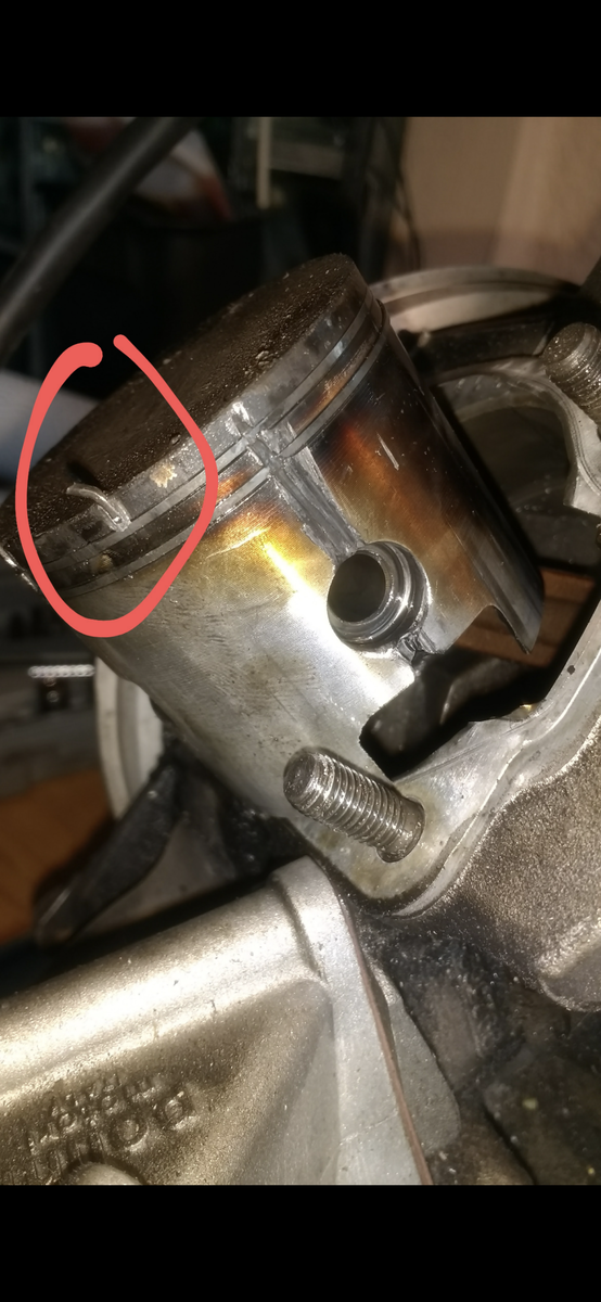

    Das ist doch ein richtiger Seegerring beim Sinalco, oder?
    Wie kann der flöten gehen?
    Gruß Paddy.
    Gruß Paddy.
    Ganz ehrlich, ich weiß nicht mehr was es für'n Clip war... Hier sind zwei Bilder mit Reste des Clips im Kolben.
    Gruß Paddy.
    Aus leidiger Erfahrung:
    Schnell mal einen falschen hergenommen, zack zu spät...
    Beschämend, aber passiert...
    So kann's gewesen sein.

    Der Rest am Kolbenboden sieht nach Runddrahtring aus.
    Gruß Paddy.

    • #14,846
    Ich habe mal gelesen, dass es auch darauf ankommt, wie man den Ring einsetzt. Die Öffnung muss nach oben oder unten zeigen, nicht aber zur Mitte.
    Begründung: Wenn der Kolben am OT bzw. UT abrupt stoppt, kann der Ring bei Öffnung an der Seite sich zusammenbiegen und rausfallen.

    • #14,847
    Die Story hört man oft.
    Physikalisch betrachtet müßte dazu aber die Kurbelwelle vermutlich sich mit 45.000 Umdrehungen pro Minute drehen, damit die Beschleunigung an dem leichten Ring ausreicht, um die Federkraft zu überwinden.
    Ich kann mir das einfach nicht vorstellen aufgrund der geringen Masse des Ringendes und im Vergleich zu den dynamischen Kräften hohen Vorspannung. Rechnerisch überschlagen habe ich das aber ehrlicherweise noch nicht.
    Ich halte das für eine Mär. Aber in diesem Falle war da wohl ein Runddrahtring drin, der nicht in eine Seegerringnut sauber einclipst.

    • #14,848
    Du hast recht Paddy yohman-)! Ich habe das gerade mal nachgerechnet … Es benötigt genau 53784 U/min damit die Beschleunigung die Federkraft überwindet. Aber dabei wäre die Stellung des Rings nicht unbedingt Position gebunden top-) .

    • #14,849
    Gruß Paddy.
    Kann sein, dass an der Theorie nichts dran ist. In diesem Leben werde ich nicht fähig sein, sowas nachzurechnen lmao
    Dennoch würde ich es beim nächsten Motorzusammenbau beachten. Schaden kann es nix :tues
