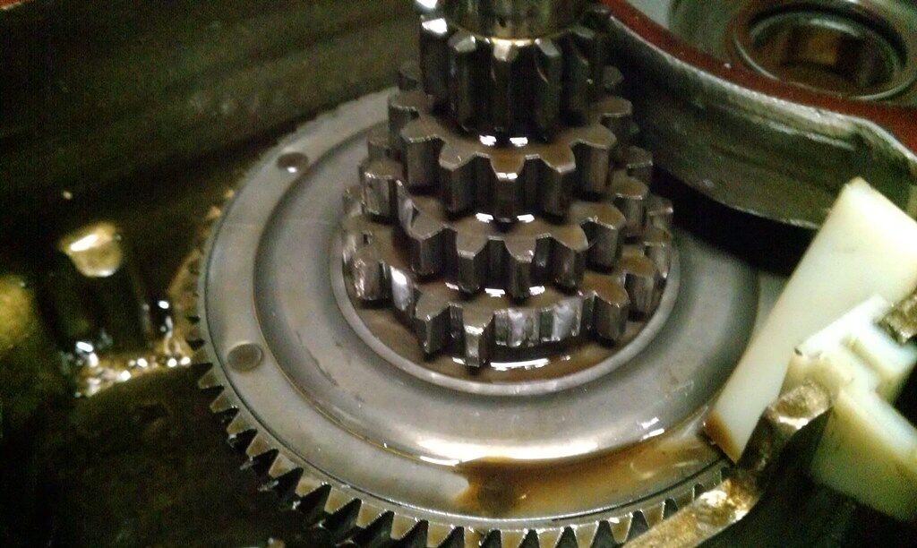

    Hab mir heute sauber das Getriebe der PX geschrottet :+5
    Meine Vermutung ist, dass das Schaltkreuz gebrochen ist. Mist....war doch erst 35tkm drin in dem Motor.
    Bin so dahingefahren, 2ter Gang voll hergelassen auf 70, dann den 4ten rein...Kupplung kommen lassen...paar Meter gings gut, dann kam ne total Blockade wie bei nem fiesen Klemmer...wars aber nicht...Kupplung ziehen half nix...ich hab so ungefähr 5-10 Meter auf der Straße radiert, bis zum Stillstand.
    Glücklicherweise war dann direkt hinter mir nochn Kollege der mich schnell heimgerissen hat.
    Hab dann vorhin schnell mal nach der Fehlerquelle gesucht...die KW ist freigängig, Zylinder hat Laufspuren aber keinerlei Klemmerein gehabt (zum Glück, denn hätte eigentlich zuerst einen Fresser vermutet....son 211er kostet doch einiges) Soweit so gut, Kicker und Antriebswelle sind fest....mal sehen was da rauskommt wenn ich den Block spalte. Ich hoffe nur, dass es die Zahnräder überlebt haben.
    Naja...war eh mal fällig...mach ich hald die PX doch schon jetzt flotter :-4
    Trotzdem ärgerlich :-1

    oh scheisse!
    aber wenigstens is glimpflich ausgegangen und dir nix passiert!
    zwecks ursache:
    distanzscheiben vom getriebe zerlegt?

    Kupplung aufgesprungen wirds wohl nicht sein, egal, auf muss der Block eh :thumbdown:
    Fürs schnelle beruhigen wäre Gang einlegen und Bremstrommel drehen noch ne Option. Vielleicht ist es ja nur das Lager?

    Nope geht gar nix.
    Hab gestern noch Teilzerlegt...Malle ist wie gesagt zum Glück noch heil. Um den hätte ich wirklich getrauert.
    KW ist noch Freigängig...Kulu ist auch nicht aufgesprungen, hätte ich auch vermutet.
    Ist irgendwas im Getriebe...ich hab so die vermutung, dass mein Schaltkreuz sich irgendwie zerbröselt hat und nun die Zahnräder blockiert.
    In ein paar Stunden weiß ich mehr...
    Gestern war ein richtig schöner Scheißtag :D Auto teuer, Roller putt baaaaaaaah

    Einfach nachschauen wär sicherlich das einzig richtige aber dennoch kann man ja bis dahin drüber spekulieren was nun los ist :D
    Bei einfacher Blockade durchs Getriebe sollte sich die Bremstrommel leicht hin und her bewegen lassen können.
    Bei festgefressenem Lager geht garnix mehr an der Bremstrommel.
    Damit das Getriebe sich garnicht mehr bewegt muss es schon ordentlich krachen. Also bleibt es spannend ob du Glück hast und es nur das Lager ist oder ein kapitaler Motorkasper.

    Bin fertig, Bilder gibts dann gleich....ich sag nur soviel...Vechs du lagst ziemlich daneben....
    Ich bin wohl richtig gelegen..aber es war noch schlimmer.

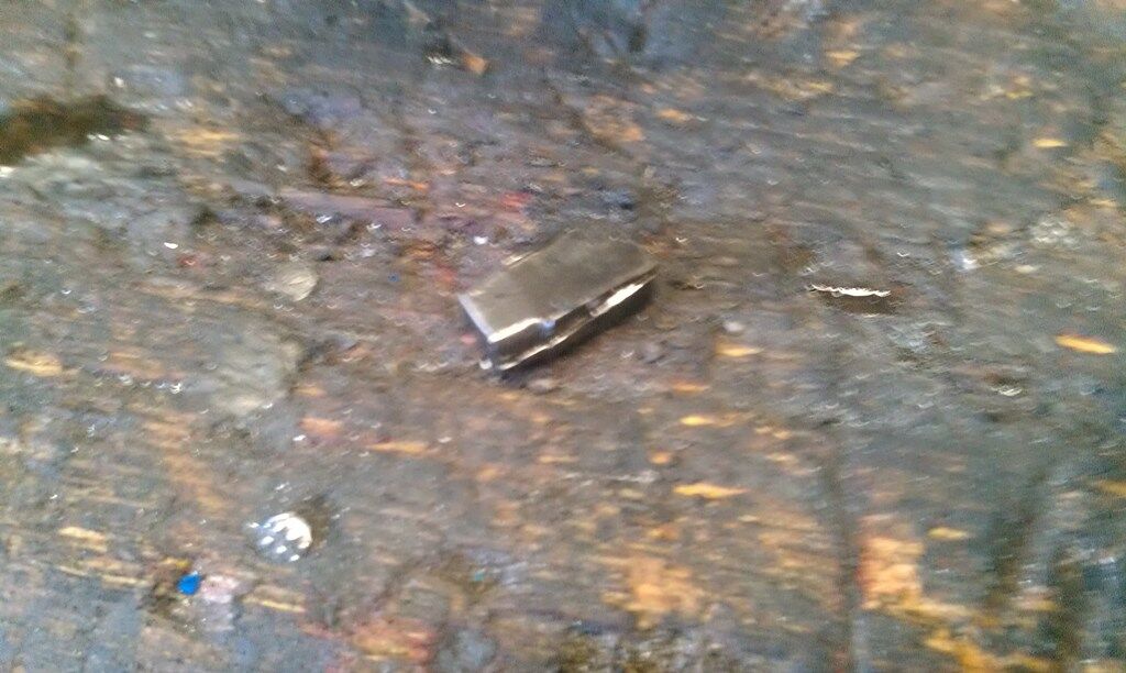

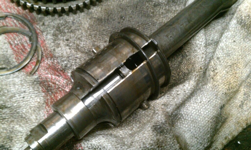

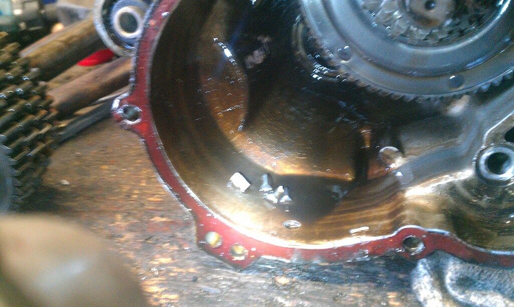

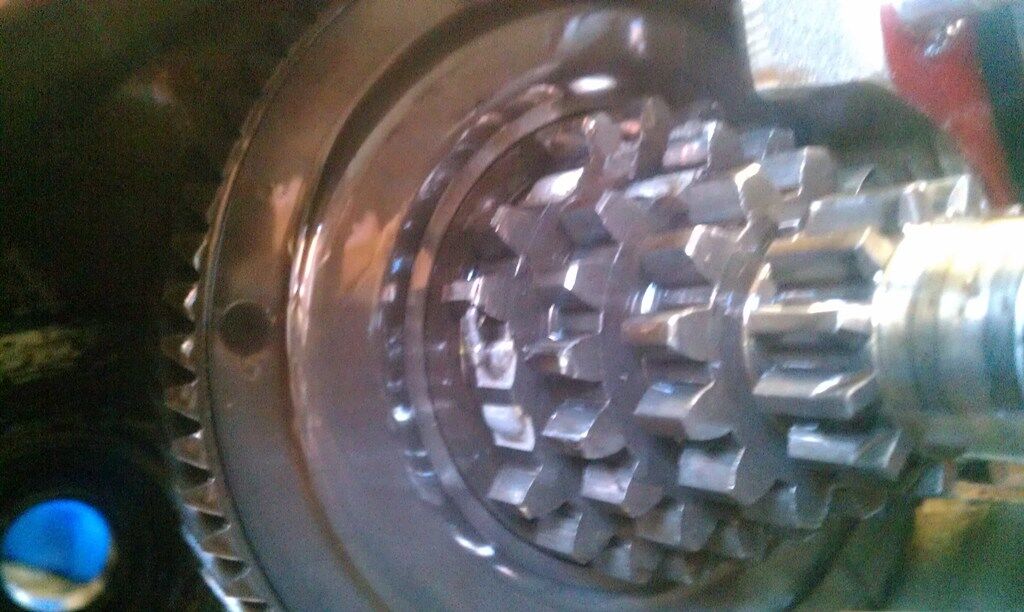

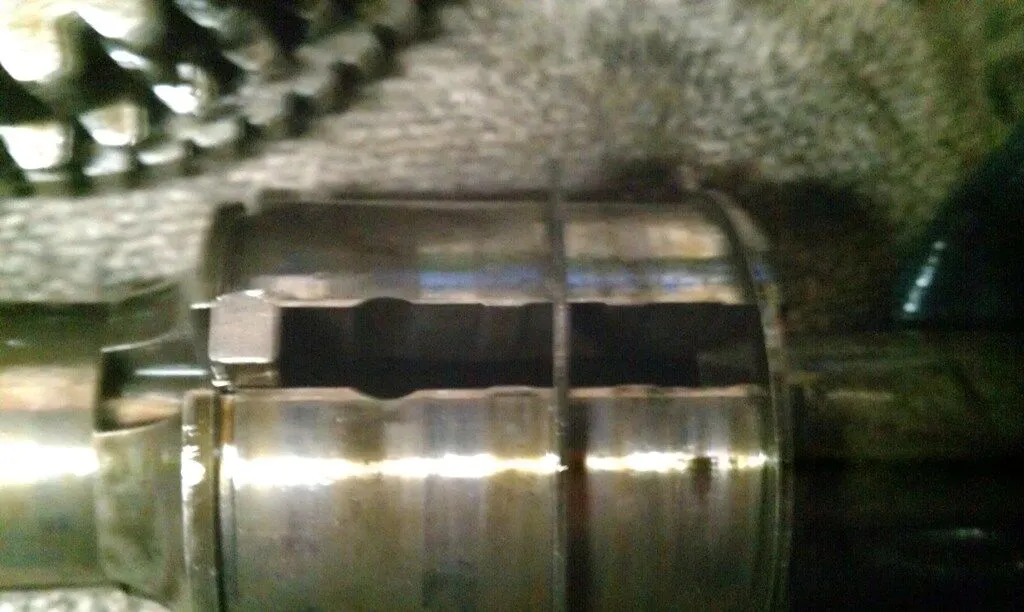

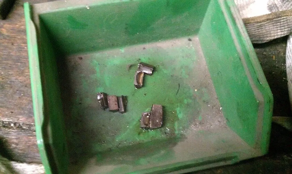

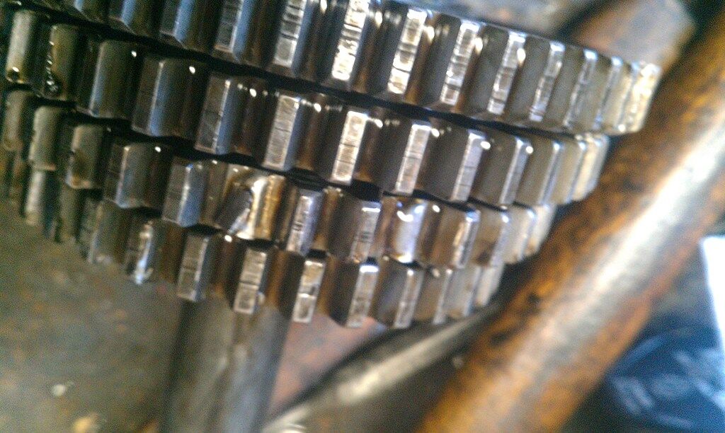

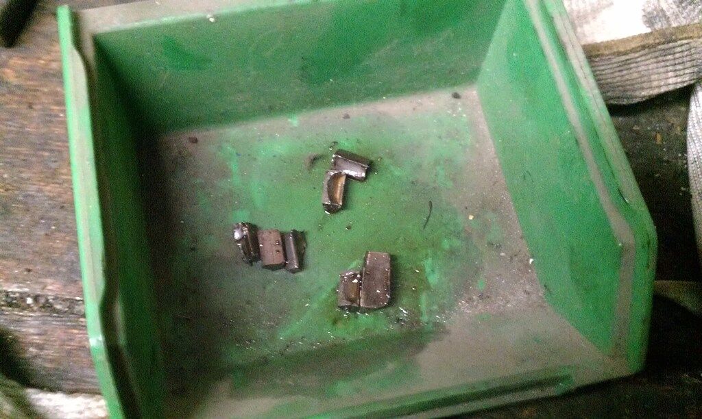

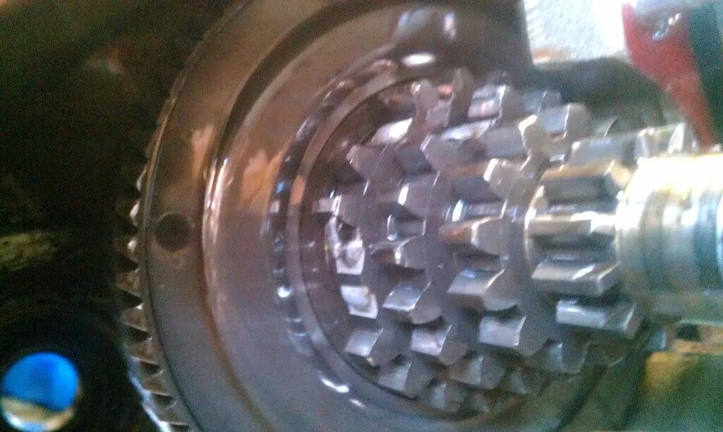

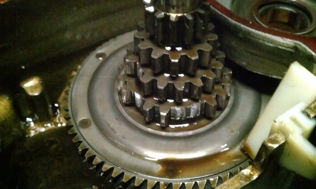

    So gehts los.
    Also...Schaltkreuz ist 1 Arm abgebrochen
    Nebenwelle hat Zahnverlust am 3ten 4ten Gang
    3ter Gang hat 2 Zähne verloren, 4ter Gang ist etwas angenaggelt (an der Hauptwelle)
    Naja...Kupplung ist ziemlich fertig (die Scheiben)
    Werd dann die Karre wohl noch etwas pimpen :) Jetzt wo der Block eh schon auf ist.
    Nachtrag: Sind die einarbeitungen in der Hauptwelle ori? Nicht gell? Dürfte wohl dann auch im Sack sein..
