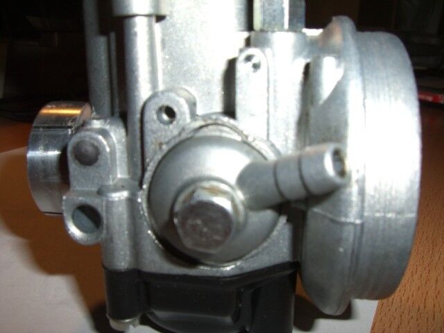

    Bild vom Vergaser
    Ori Krümmer vom Sito geht leider nicht mein Nachbar wollte die Drossel rausmachen und hat den ganzen Krümmer versaut.
    gruß Lino

    • June 21, 2007 at 08:01
    Wenn du die Schraube die oben auf dem Stutzen ist etwas löst kannst du den Stutzen verdrehen wie du ihn brauchst.

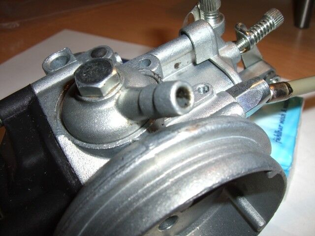

    Hi Düse
    Stutzen hat ein halbmond der genau in den Gaser passen muß schau mal das Bild.

    • June 21, 2007 at 23:06
    könntest du mal n Bild mit Schlauch posten? Hab genau die gleiche Situation mit dem Stutzen und bei mir passen sowohl Schlauch als auch Schelle drauf. Zwar nicht gerade mit viel Luft aber es geht.

    Hallo
    habe Halbmond abgefeilt Stutzen verdreht ist dicht zur sicherheit noch
    Dichtpaste alles supi.
