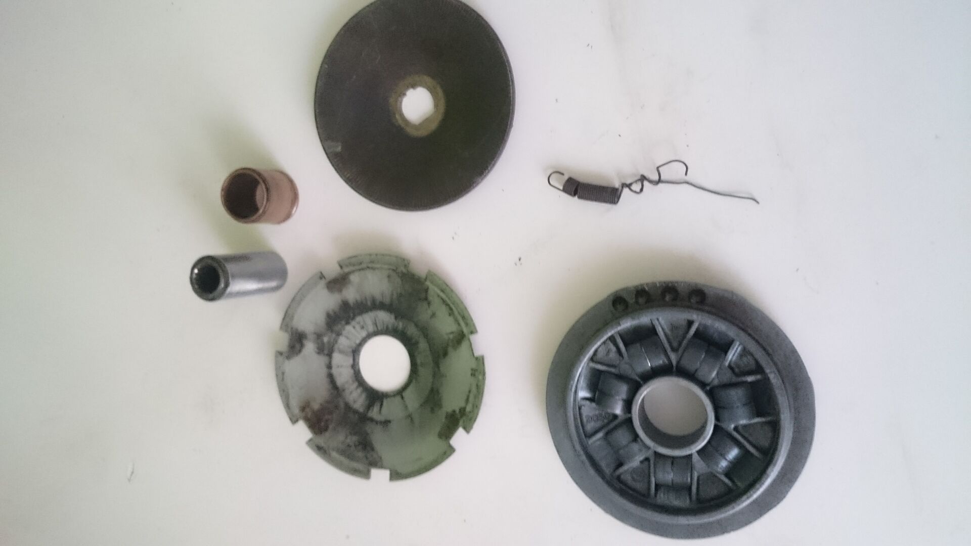

    Ich besitze bist jetzt eine Xl aber mit Schaltung, ich habe günstig eine Automatik für meine Freundin bekommen ( Nicht fahrbereit) die Variomatik war in Einzelteilen, es fehlen noch 2-3 Dinge und wie diese zusammen gehört bin ich mir auch nicht so sicher, könntet ihr mir da eine Anleitung oder sonstiges empfehlen ? Anbei ein Bild von dem was ich bis jetzt habe, wäre schön wenn ihr mir sagen könntest was noch fehlt? die Variorollen habe ich gereinigt leider sind 3-4 der Plastikabdeckungen der Gewichte defekt, woher bekomme ich diese günstig?
    Viele Grüsse

    • April 27, 2016 at 12:58
    Falsches Forum!
    Versuche es bei Smallframe Forum / Automatikmotoren
    Vielleicht kann dir da jemand weiterhelfen, denke aber das wir schwierig. Fährt kaum einer die Dinger. Schlechte bis gar keine Ersatzteilversorgung, verbunden mit viel Ärger.

    • April 29, 2016 at 22:04
    Ist die Feder für die Gaszug unter dem Motor.
