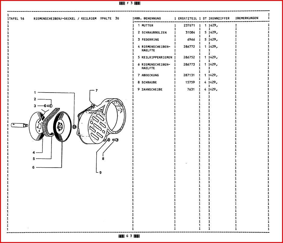

    • May 9, 2009 at 12:22
    Wi schön für Dich. Hatte ich aber oben schon geschrieben, hat der etwa diese Seite genommen ? Möchtest du auch die Ersatzteilfiche haben ?
    klaus
      • 88.31 kB
      • 940 × 806
      • 1,425
  • alb22
    405
    55
    PK50XL2 Automatik
    • May 10, 2009 at 23:26
    Also, ich will die. Und zwar .. :whistling: ... alle.
    Mein ich ernst. Die Zeichnung auf deinem Bild ist naemlich sauberer als alles was ich bisher so an Material im web gefunden habe.
    Wenn das kein zu grosser Aufwand ist, kannst du mir die Seiten zur Automatik schicken?
