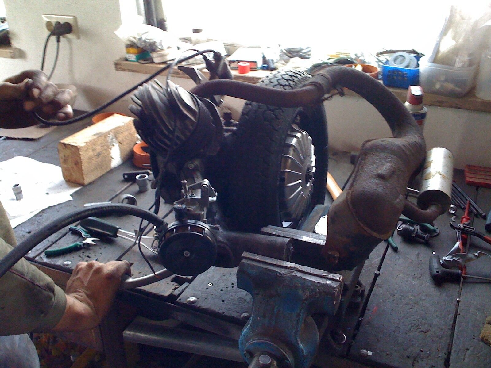

    problem wurde glaub ich vom timmiii schon behoben hatte heut kurz mit ihm tel.
    timmiii ` s motorständer :D
    radlagerwechsel :D:D
