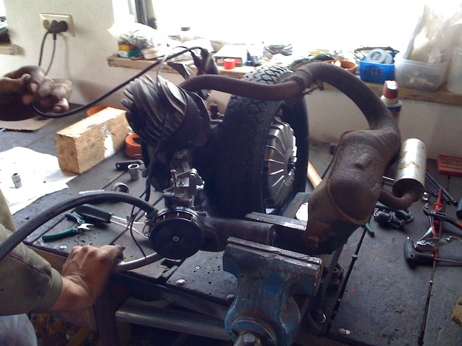

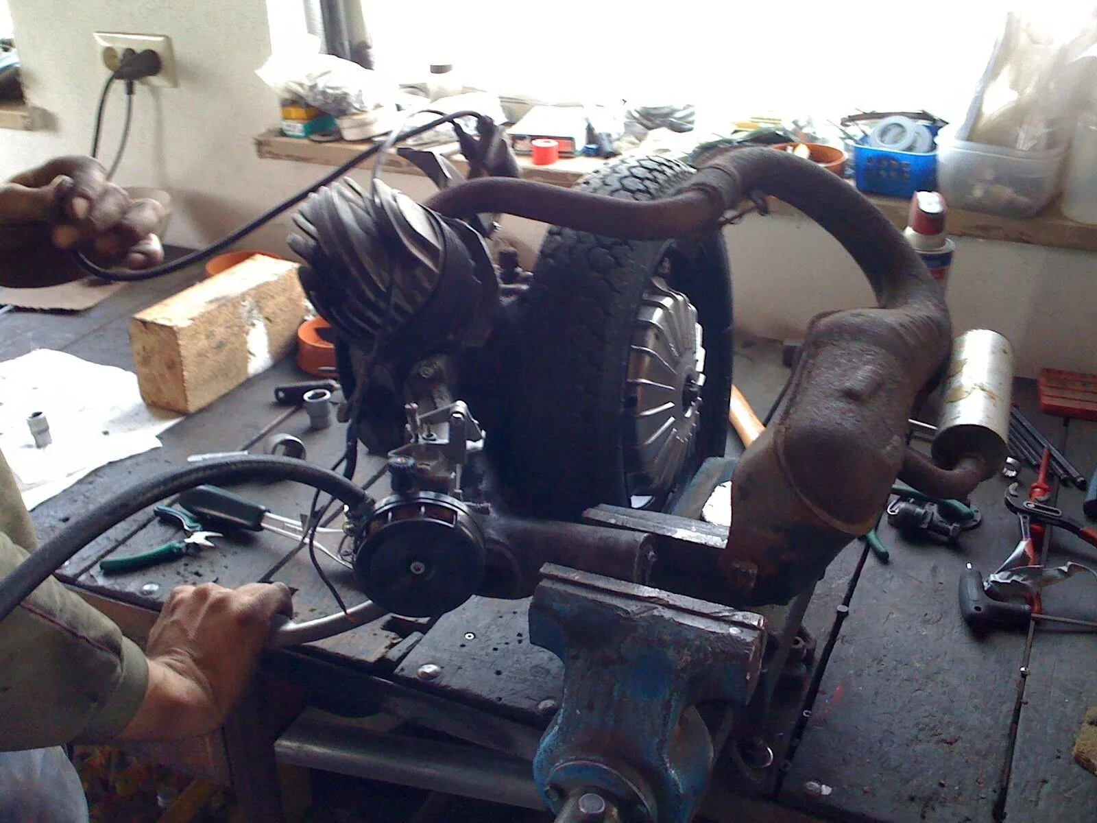

    timmiii ` s motorständer :D

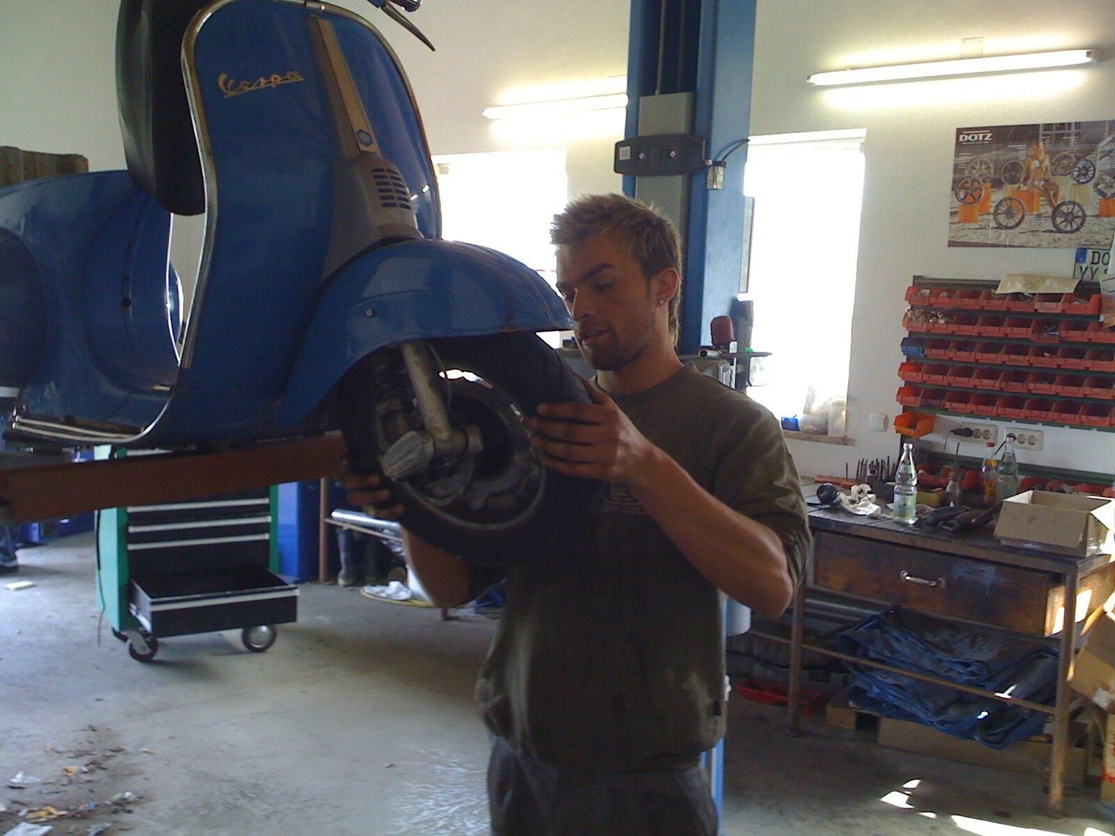

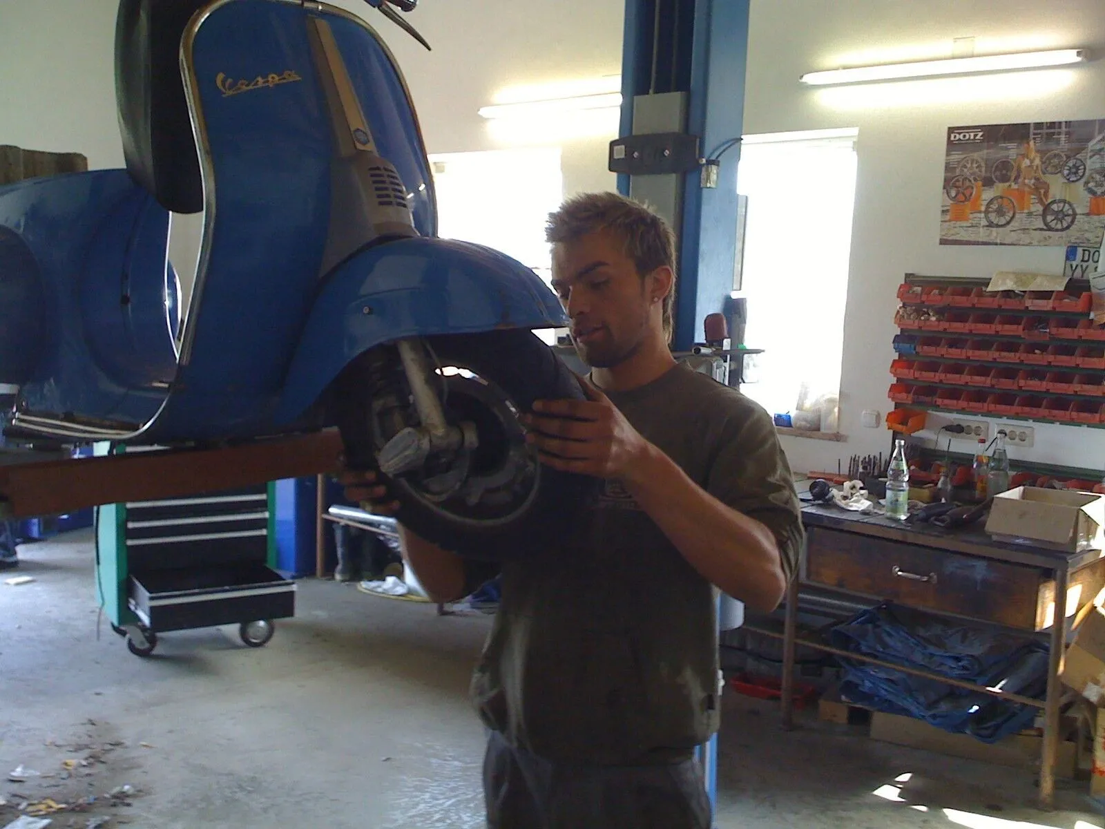

    radlagerwechsel :D:D
