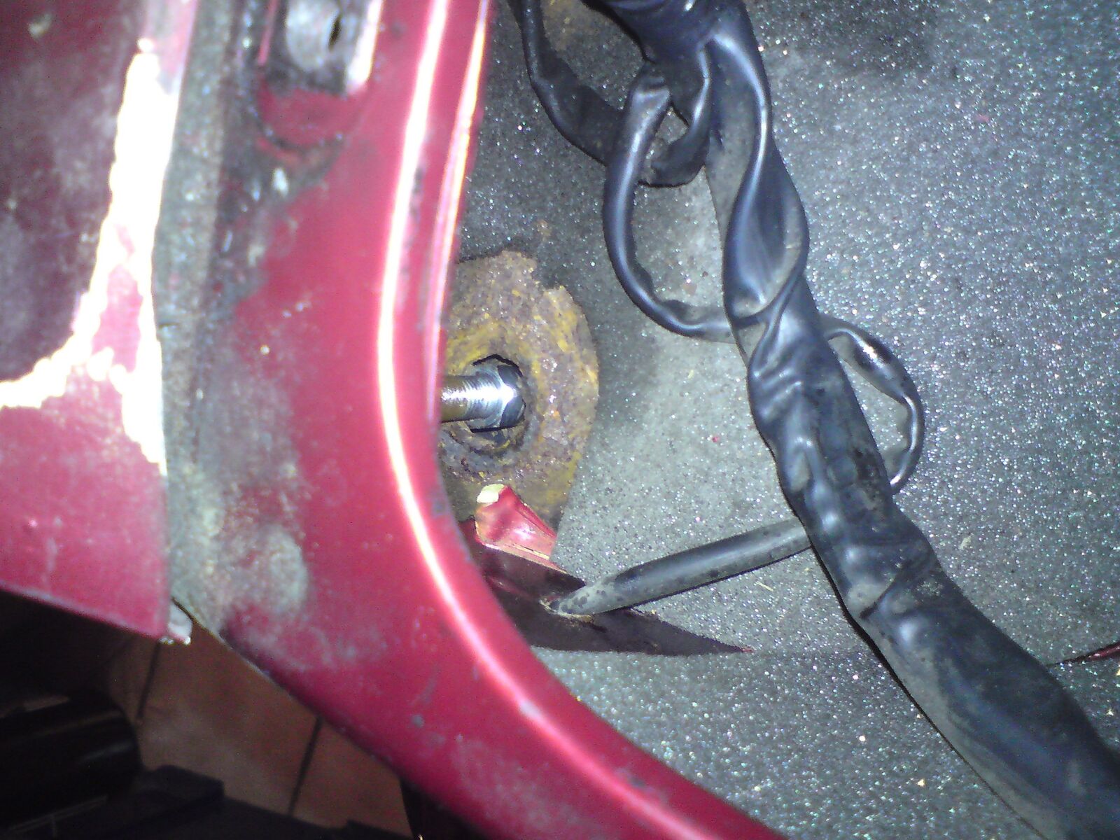

    [/attach]Hey Leute,
    hab heute angefangen, den Motor meiner Vespa PK 50 XL II Ele-Start auszubauen, doch komme ich einfach nicht weiter....
    Undzwar scheint die Schraube, die die Bowdenzüge am Motor hält, mit eingegossen zu sein. Leider erkennt man das nicht auf dem Foto, aber der gesammte Schraubenkopf ist zur Hälfte nach oben hin im Motorblock versenkt. Wie bekomme ich die Schraube da nun raus?
    Dann noch was...Der Domplattenträger ist durchgerostet und rausgebrochen...Was nun?

    hi,
    die Bilder sind schlecht und der Motor dreckig.
    Wenn ne Schraube nicht will dann muss man sich anders behelfen. Mögliches Werkzeug (Auszug):
    Winkelschleifer
    Bohrmaschine
    Dremel
    etc.
    Das Loch da hinten kann mann sicherlich schweissen und neu bohren
    Aber mach bitte erstmal den Dreck weg und stell ordentliche Bilder ein. So bekommt man echt Kopfschmerzen und erkennt eh nur die Hälfte

    kannste aber auch die züge am motor lösen, und dann die züge durch den halter rausziehen. dann kannste, wenn der motor raus is, nachgucken, wat phase ist mit der schraube.
    die obere stelle kannste zuschweissen und neu bohren

    Die ölige Schraube des Zughalters hat auf der anderen Seite eine Mutter und ist bewusst in das Motorgehäuse eingelassen. Um an die Mutter vernünftig dranzukommen, müsstest du allerdings das Hinterrad abmontieren.
