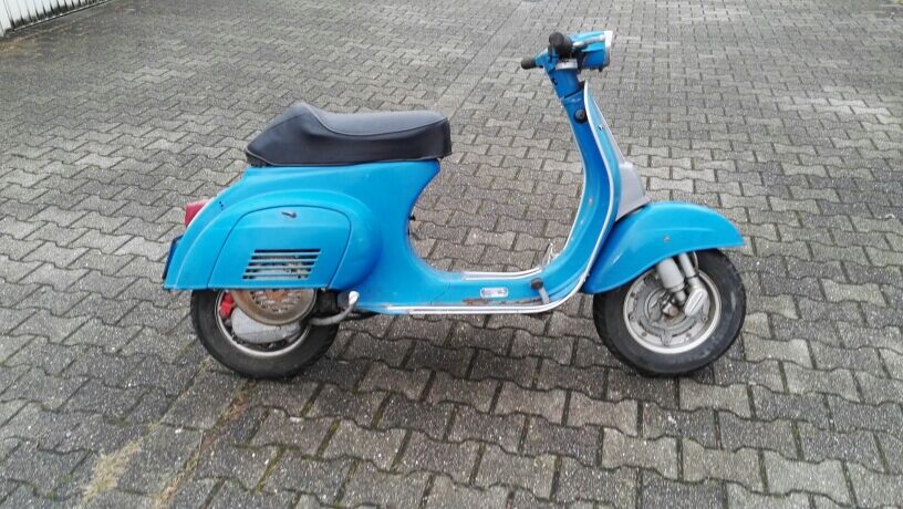

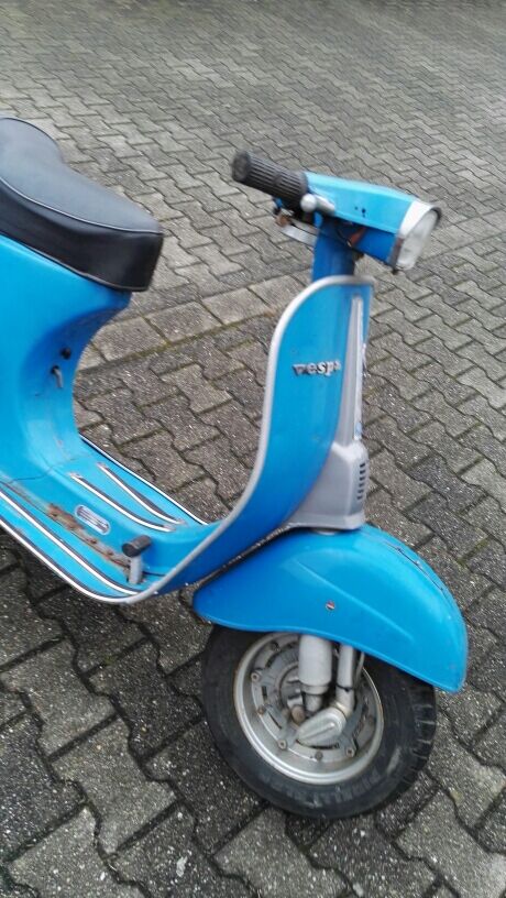

    Bei der letzten Rutsche Teile war auch eine V50n dabei (Bilder).
    Eigentlich habe ich sie gekauft, um sie gleich wieder zu verkaufen.
    Habe die gleiche ja schon und noch 5 andere Vespen.
    Leider wächst sie mir täglich mehr ans Herz.
    Es wurde (scheinbar) ein 102ccm Zylinderkopf, Sport-Kupplung, 19/19 Vergaser und Sportauspuff verbaut.
    Das schlimme, sie geht ab wie Zunder!
    Alles funktioniert, sie springt auf den zweiten Kicker an und macht echt Spaß zu fahren.
    Ein paar Kleinigkeiten müssen gemacht werden (Tacho funktioniert nicht, Bremsen arbeiten schlecht), alles nichts wildes.

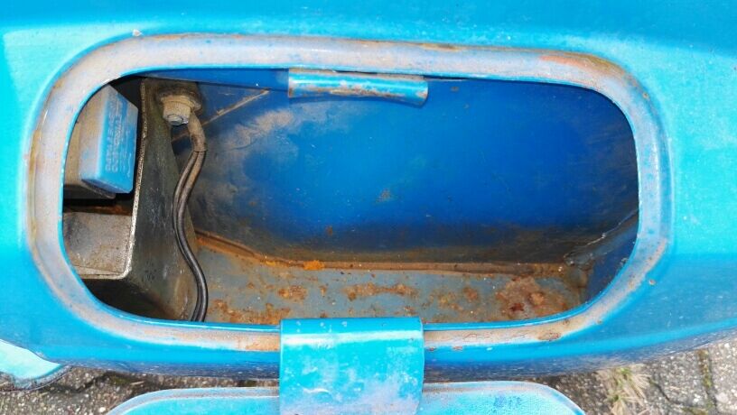

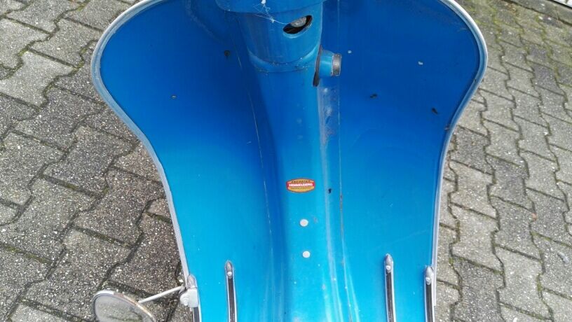

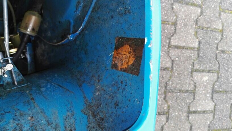

    Wie man auf den Bildern sieht, hat sie -wenig- Rost, aber eine sehr schöne Patina.
    Die Radläufe würde ich entrosten, mit Rostumwandler behandeln und neu lackieren.
    Den Unterboden vielleicht auch.
    Der Bereich auf dem Trittbrett gibt mir noch Rätzel auf.
    Der Rost muss weg, dass steht fest.
    Gerne möchte ich aber so viel original-Lack wie möglich erhalten.
    Ich überlege mit Rostumwandler zu behandeln und anschließend zu Fetten, oder zu wachsen.

  • Danke für den Tipp.
    Habe mich mal in die Produktbeschreibung von Owatrol eingelesen. Genau das richtige Zeug für mein Vorhaben :thumbup:
    Werde den Roller also nur mit dem Dampfstrahler gründlich reinigen, die rostigen Stellen mit Owatrol behandeln, rostige Schrauben austauschen und die Radläufe sowie den Unterboden zusätzlich noch wachsen.

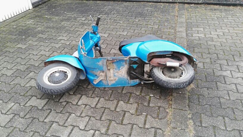

  • 1. gehörst du eigentlich verhauen ! Ne Vespa legt man nie so einfach auf den Boden !! FAKT
    2. das bischen ist kein rost sondern patina ! FAKT
    3. lediglich im Koti und Stoßdämperaufnahme sowie hinter dem Tank würde ich nachsehen und lediglich behandeln
    4. Es wurde schon fast alles gesagt : Owatrol drauf und fahren , fahren , fahren ...

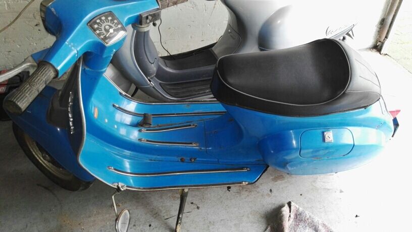

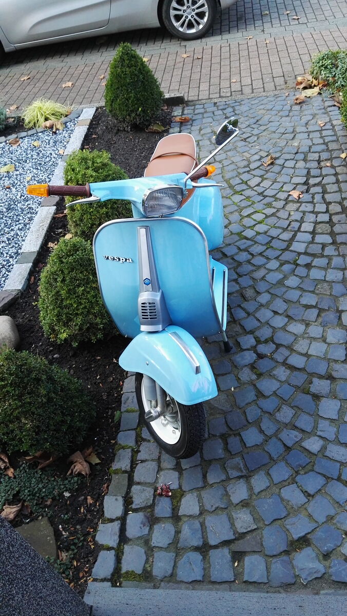

  • Hallo Creutzfed.
    Sicher ist das die beste Lösung eine Vespa zu versiegeln.
    Aber bevor ich sie so zukleister, würde ich sie eher richtig restaurieren.
    Sprich. Vernünftig lackieren und gut ist.
    So wie meine andere 50n. Bild.
    Allerdings war die ein absolutes Wrak.
    Bei der dunkel blauen wäre es wirklich zu schade.

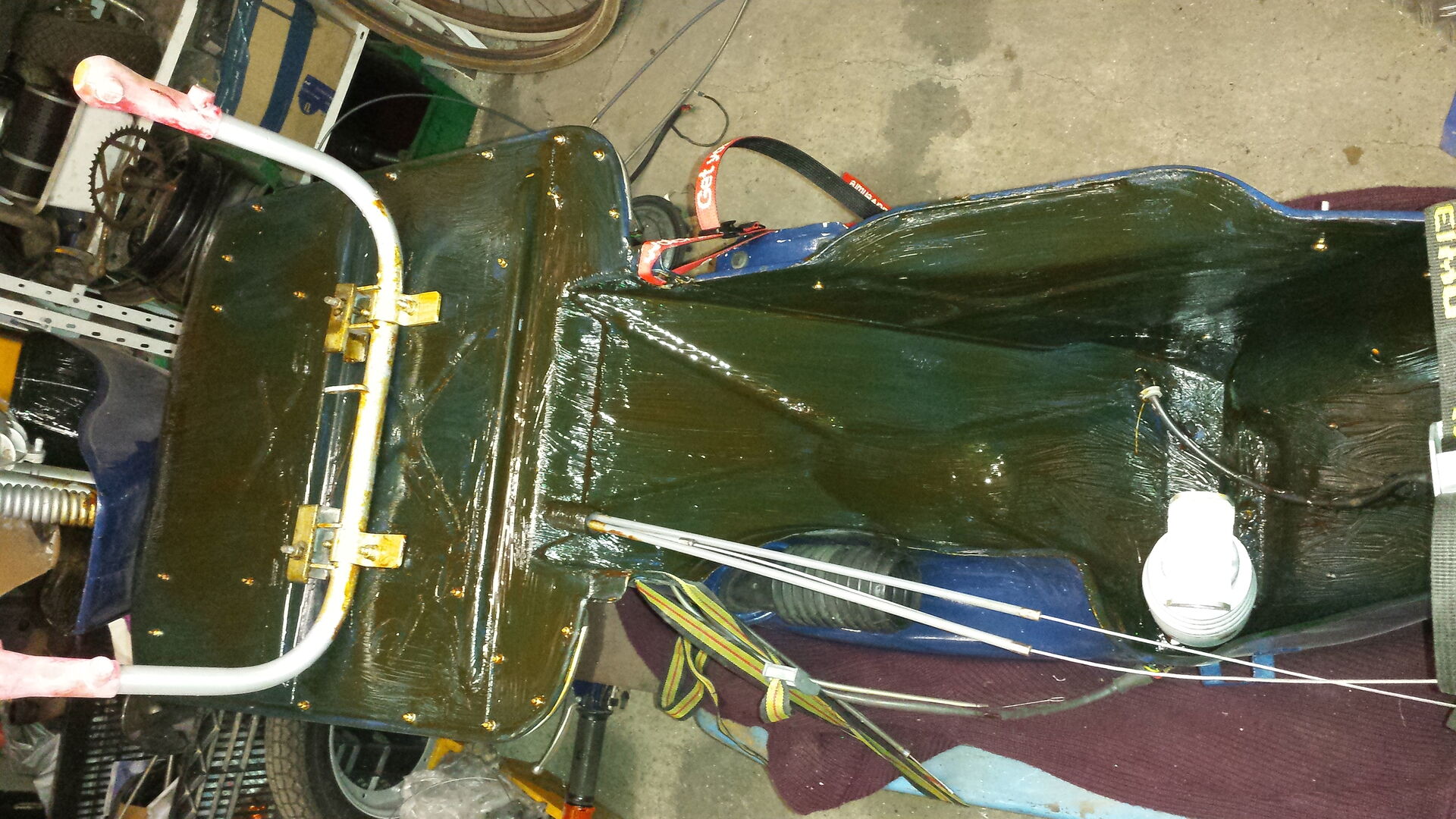

  • Ist nicht dick zugekleistert.
    Eine schicht mit den pinsel ist drauf.
    Mehr nicht
    War ganz frisch als ich das foto gemacht habe.
    Und das ist drunter damit ich den nicht restauriern muß.
    Rostschutz....
    Langzeitversieglung
    Kennste,ne :D
  • Hallo sucram.
    Wie langweilig wäre die Welt, wenn alle den gleichen Geschmack hätten.
    Außerdem gibt es Dinge, die lassen sich nicht Restaurieren ohne zu lackieren.
    Wenn Blech fehlt, muss es ersetzt werden.
    In der Regel gehört da Farbe drauf, sonst ist es wieder weg.
    Gruß Kai
