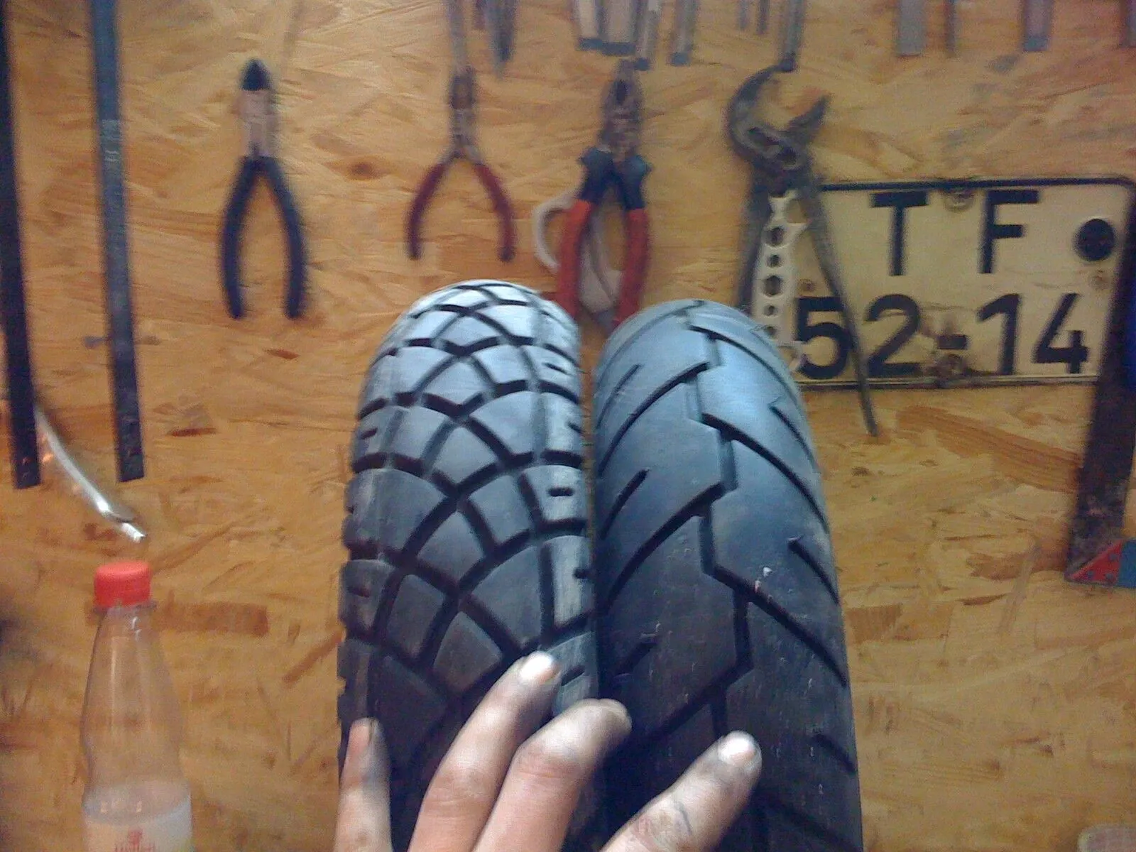

  • zum thema reifenumfang:
    links der k58, rechts der s1, beide in 90/90 und beide stehen auf der werkbank.
    von daher wirds 3.5er geben die größer sind als ein 90/90er und andersrum.
