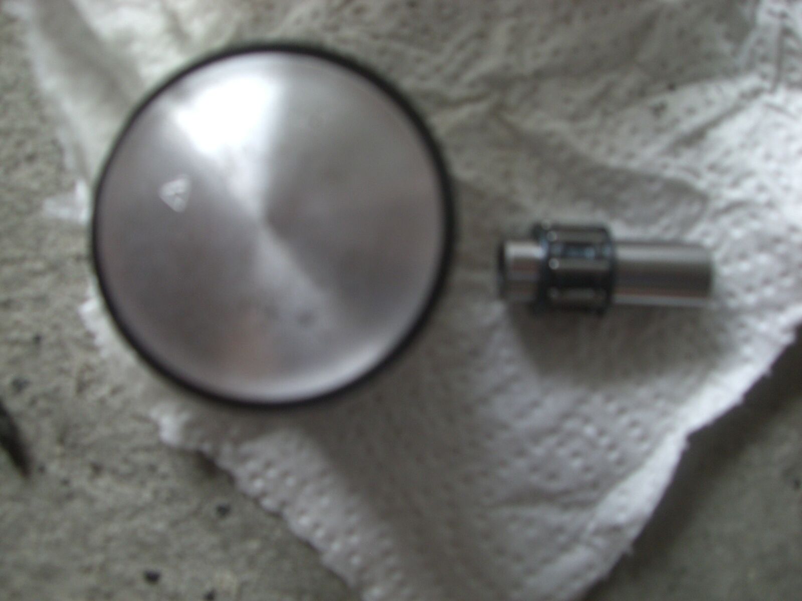

    ich bin grade dabei den 75 ccm Zylinder drauf zu bauen !!
    also mein Zylinder daheim an gekommen ist waren keine dichtungen dabei !!
    hab jetzt gestern angerufen und hoffe das sie anfang nächster woche per post kommen !!
    Wegen dem Zylinderkopf dachte ich mir auch schon das was du geschrieben hast !!soll ich den so ausdrehen wie der zylinder ist :?: :?: .oder mache ich da was falsch :?: :?:
    Dann noch was !! mein ZYlinder kopf wird doch mit einem stift der leicht durchflutschen soll durch das Pleuellager durchgehen !!
    Wenn ich denn stift geschmiert so durch das lager durch tu geht das voll super !!!!
    Aber wenn ich den Zylinderkopf drauf tu und den stift durch tun will klemmt es irgendwie !!
    ein anderes lager das im aussendurchmesser etwas kleiner ist gibt es nicht "laut geschäft " was soll ich tun ;(
    Kann mir jemand helfen :?: :?:

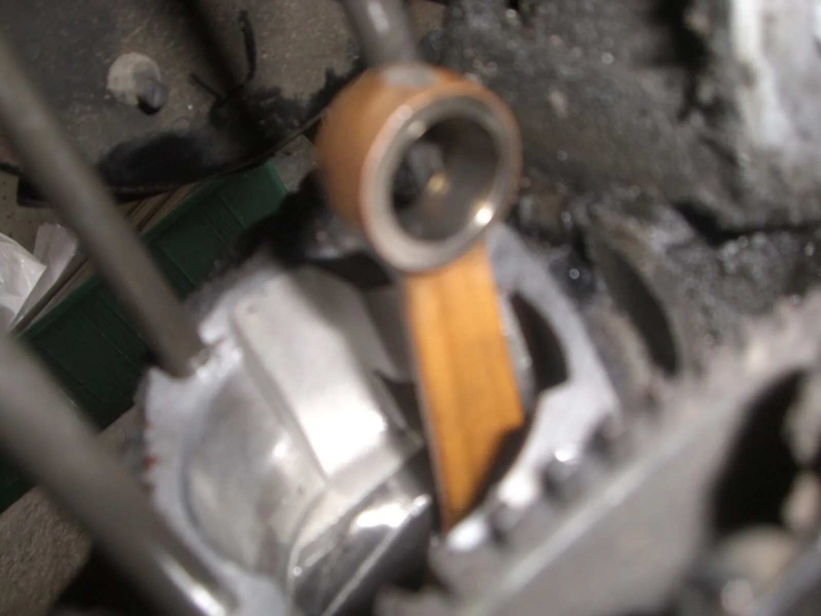

    dann hab ich noch ne frage die ich vorhin sau blöd formuliert habe wegen der welle die wo durch das
    Pleuellager durch kommt und dann festgemacht wir mit den Sägeringen !!
    Wenn ich die Welle in der hand halte geht sie ganz schön durch das Lager !!!!
    Sobald ist das Lager in die kurberlwelle rein tu klemmt es !!! wieso nur ?? egal ob das alte oder enue Lager ist !!!!
    • July 24, 2009 at 17:58
    Klemmt das wirklich oder geht es nur stramm rein? Und noch eimal zu den Namen, Das Dind was aus dem Motor herausragt heißt Pleuel, das Nadellager darin heißt logischerweise Pleuellager, das was Du "da rein tust" ist der Kolbenbolzen. Und die Sicherrungen für den Kolbenbolzen heißen "Seegerringe" nach einer Firma die dies erfunden hat, das sind die mit den zwei kleinen Löchern drin und mit einer entsprechenden Zange eingesetzt werden. Die Aus Draht heißen dann nur Kolbenbolzen Sicherungen. Ach ja noch zu Deiner Frage, wenn Du den Kolbenbolzen ind nicht eingesetzte Pleuellager schiebst ist das doch ganz klar das es leicht geht. Ein Lager Kugel oder Nadel besteht immer aus drei Teilen, innere Lauffläche, Rollen- oder Kugelkäfig und das äussere Lager. Na komm es Dir jetzt, Du hast nur zwei Teile in der Hand, das hat dann natürlich eine "schmeiß rein Passung".

    • July 24, 2009 at 18:08
    ja der Kolbenbolzen geht hächstens nur mit gewald rein ins Pleuellager !!!
    Der alte Kolbenbolzen vom 50 ccm gleitet recht schön duch wie es sich gehört !!!
    Was soll ich tun ??

    • July 25, 2009 at 09:31
    Mir hat gestern abend einer die antwort auf meine Frage gegeben !! WAS MEINT IHR ???
    Auf meine Frage wegen dem Kolbenbolzen ins Pleuellager rein bringen !!
    Also den Kolben in heißem Wasser auf Temperatur bringen und dann
    flutscht der Bolzen auch durch und ist hinterher schön stramm gelagert.
    Wie es sein soll.
