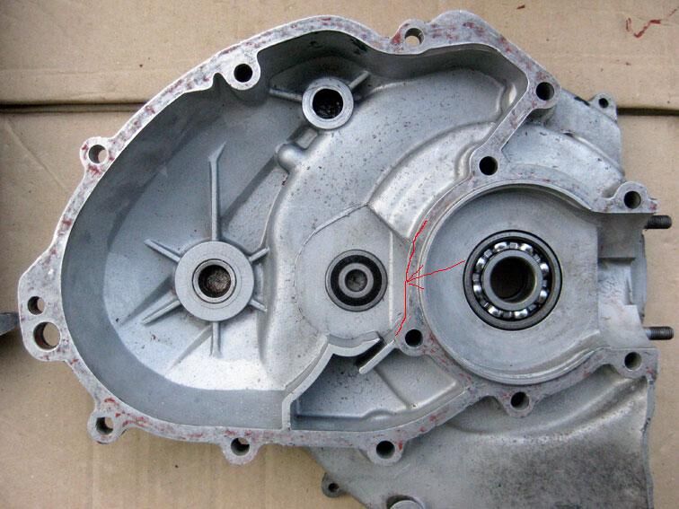

    Das Ding mein ich :
    Das große Zahnrad muß hinter dieser Kannte liegen daher muß es erst in das Lager und dann der Zapfen der Welle in das Gehäuse der anderen Seite ...

    • June 13, 2009 at 23:17
    • #33
    Alles klar, Danke! Am Montag beim dritten Anlauf muss jetzt alles klappen.
