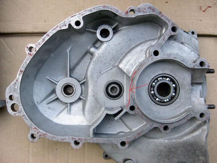

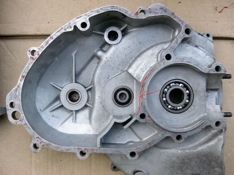

    Das Ding mein ich :
    Das große Zahnrad muß hinter dieser Kannte liegen daher muß es erst in das Lager und dann der Zapfen der Welle in das Gehäuse der anderen Seite ...

    Alles klar, Danke! Am Montag beim dritten Anlauf muss jetzt alles klappen.
    • June 13, 2009 at 23:19
    • #34
    Denke auch jetzt hauts hin...
