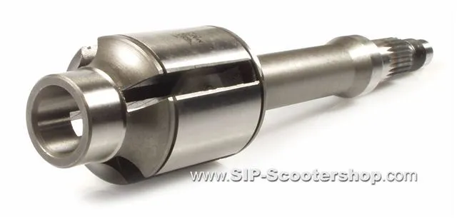

    Zum selben Thema:
    Ich hab das noch nie gemacht und komme beim Schaltkrueztausch weiter. Wie bekomme ich es aus der Antriebswelle heraus? Wenn ich an der Schaltstange drehe, dann tut sich nichts.
    Grüße, Kristian

    Achtung Verbindung Schaltstange zum Schaltkreuz hat LINKSGEWINDE!!!!!

    Das steht dran und hab ich auch vorher schon beachtet. Geht trotzdem nicht raus. Kann es sein, daß das Gewinde defekt ist?

    Yep dann isses breit.
