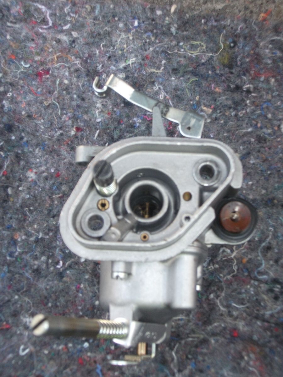

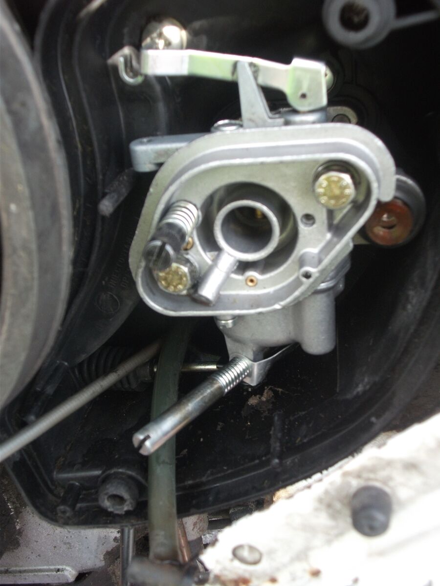

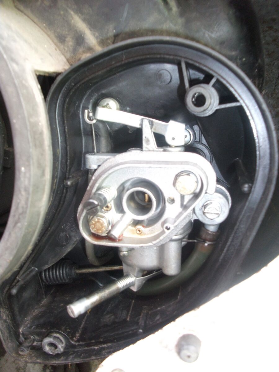

    ne bei mir sitzt der gaser rechts an der backe hier nen foto könnest es mir erklären?
    danke

    So wie es aussieht ist oben die Gaswippe in die links der Gaszug eingehängt ist. Sobald die Wippe ganz nach unten gezogen wird ist der Schieber ganz offen. Da wo der Zug aus der Hülle kommt wird die Hülle von einer Hohlschraube festgehalten. Wenn du die weiter herausdrehst wird der Gaszug gespannt, wenn du sie reindrehst entspannt.
    Seh gerade das bei dir offensichtlich keine Hohlschraube da zu sein scheint. Mach mal ein Bild von der Gaszugbefestigung am Gasgriff.

    Werde moregen ein foto machen, also ist bei mir am gaser keine schraube für den gaszug,?

    Man kann die Stelle nicht so gut sehen, aber ich würde sagen nein. Du kannst nachschauen ob an der Stelle wo die Gaszughülle zurückgehalten wird ein Gewinde drin ist. Dann fehlt die Schraube. Ansonsten würde ich sagen das die Einstellschraube am Gasgriff sein muß. Das ganze sieht aus wie die Einstellschrauben beim Fahrradbremsgriff.

    --)  Ziemlich weit unten ist die Rubrik-Überschrift: Starterzug, Gaszug, Umschaltzug. Da ist unter Punkt 7 die Einstellmutter. Da sie beim Klemmnippel ist, und der bei dir nicht am Vergaser sitzt, nehme ich an das die Einstellung oben beim Griff erfolgt.

    Habe heut paar fotos noch mal vom Gaser gemacht und ein Foto vom Gasgriff leider habe ich am Griff nix gefunden wo ich den Gaszug einstellen kann :(

    Du must schon die Stelle freilegen wo der Gaszug am Gasgriff befestigt ist. Wenn eine Einstellschraube da ist dann dort wo die Zughülle festgehalten wird. Mach mal ein Foto der Stelle wo der Gaszug aus der Hülle kommt und der Nippel am Gasgriff eingehängt wird. Aber so das man auch ein bißchen Umfeld sieht.

    Damit ist aber auch klar: Der Gaszug geht nicht direkt zum Gaser, sondern unten am Motorblock entlang über eine simple Zughüllen-Einstellschraube zum Umlenkmechanismus, der - Automaten-typisch - ganz beschissen!!!!! hinter dem Lüfterrad seine mechanische Reinkarnation feiert, indem über ein Gestänge, das ins LuFi-Gehäuse reinreicht über ein Plastik-Clip am Gaser befestigt ist.
