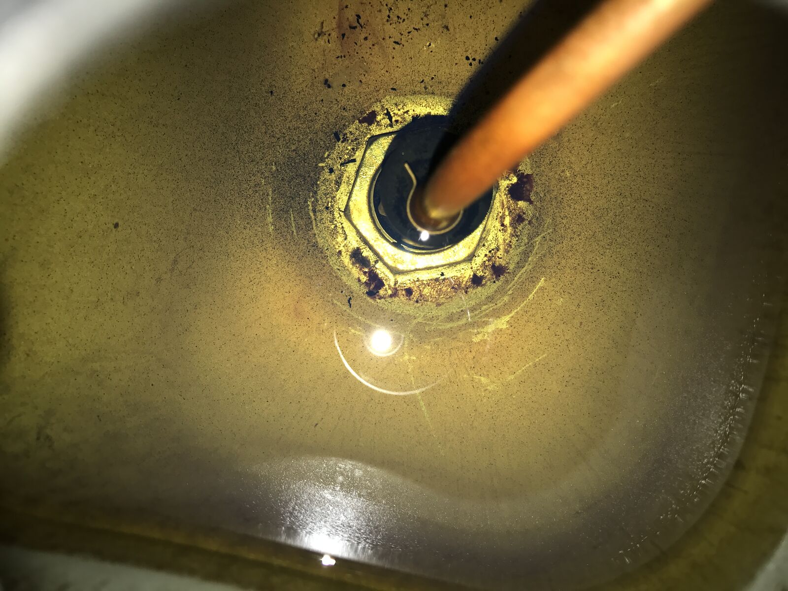

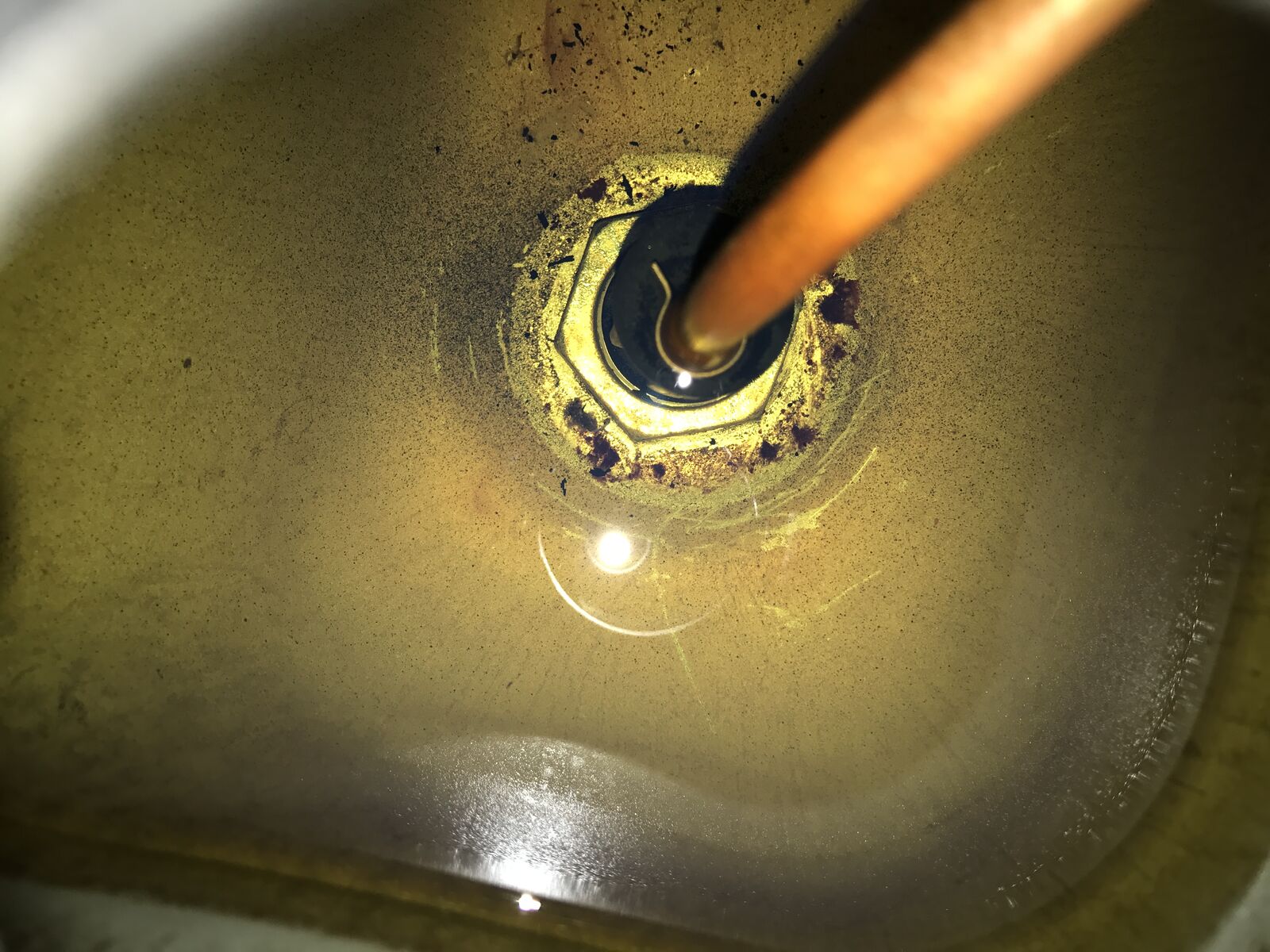

  • Danke für eure Antworten!
    Hab den Tank mal fotografiert. Soweit wie ich finde, sieht der optimal aus, oder?
    Kann man was tun, damit man lange Freude am Tank hat? Vielleicht unten die Schwebepartikel mal absaugen?
    VG
    Alpha7
