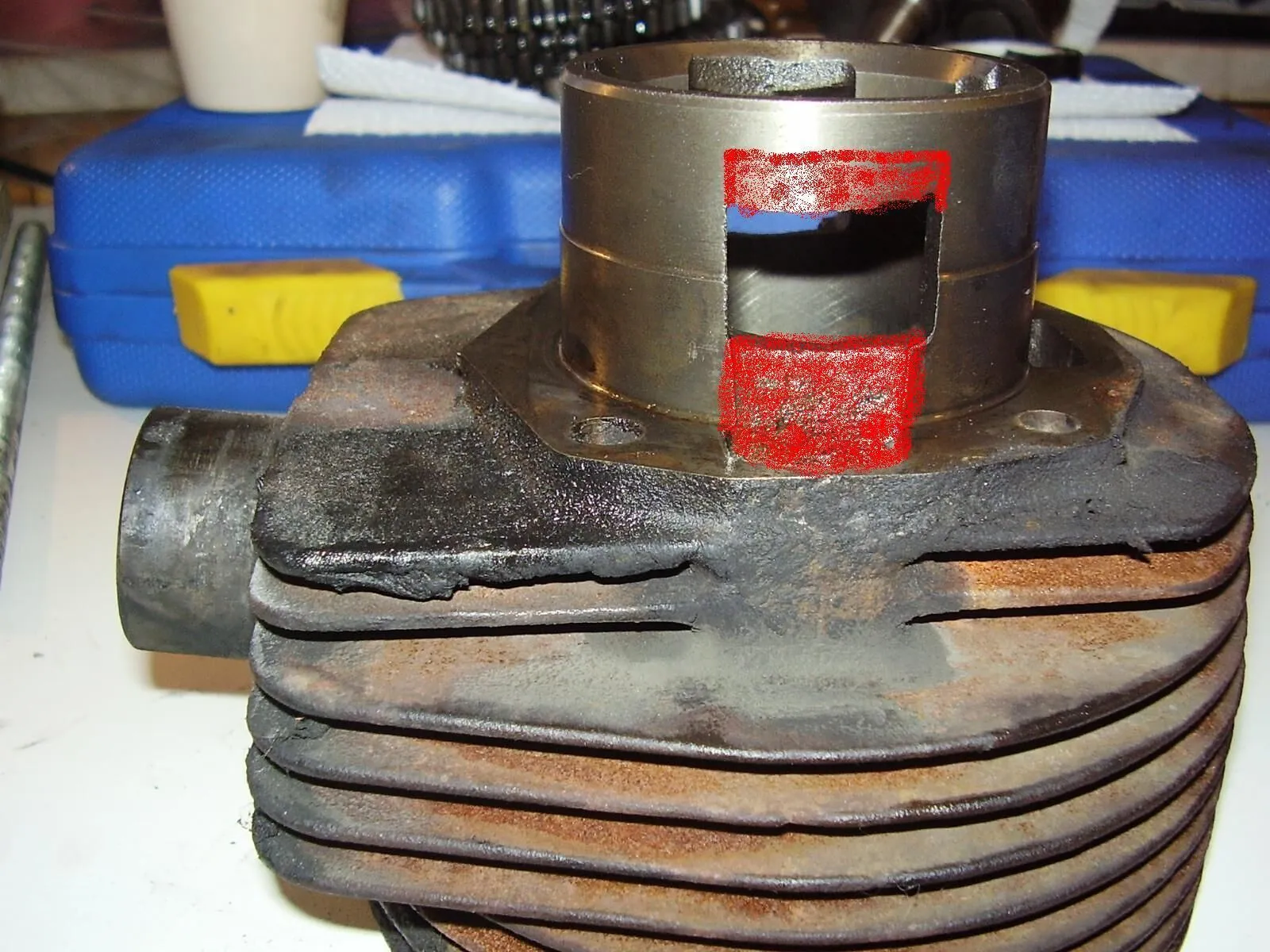

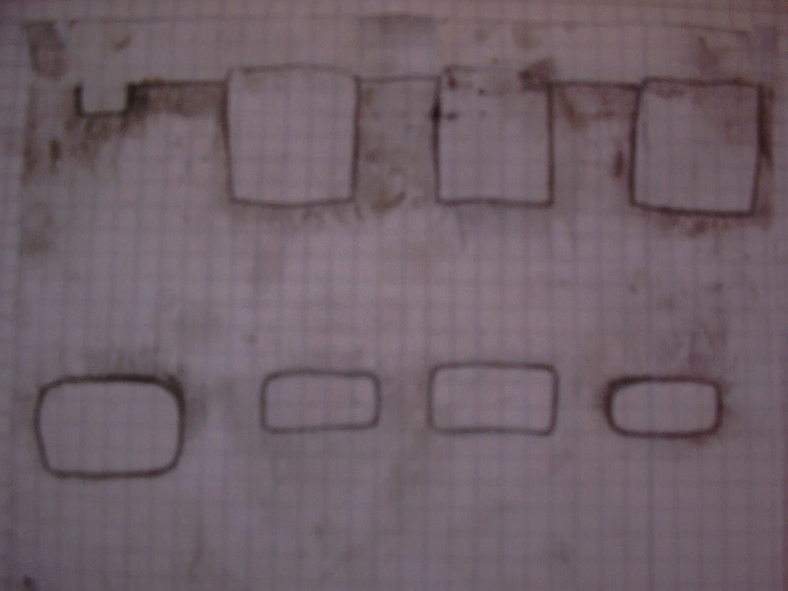

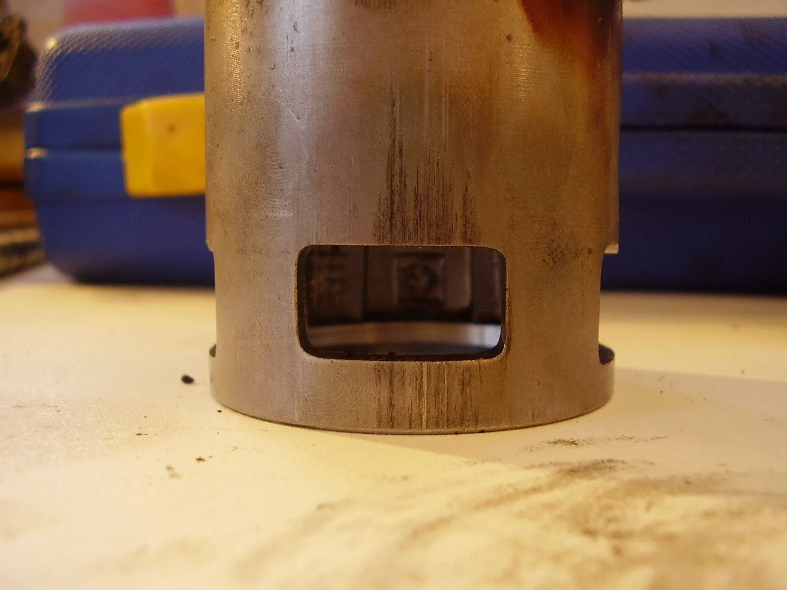

    Hab mal ein paar Bilder gemacht von den Teilen die ich bearbeiten will und bitte um Anregungen :)

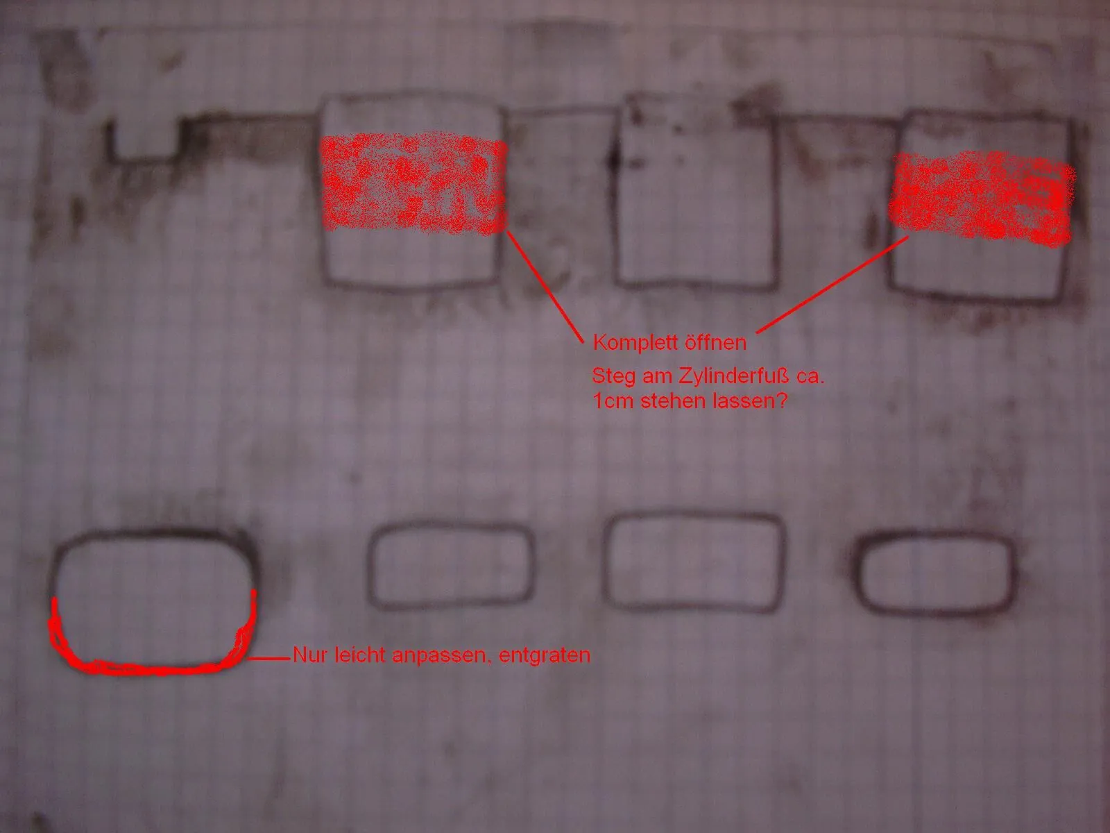

    Der Blueprint des Zylinders:
    Der Auslass ist unten links.

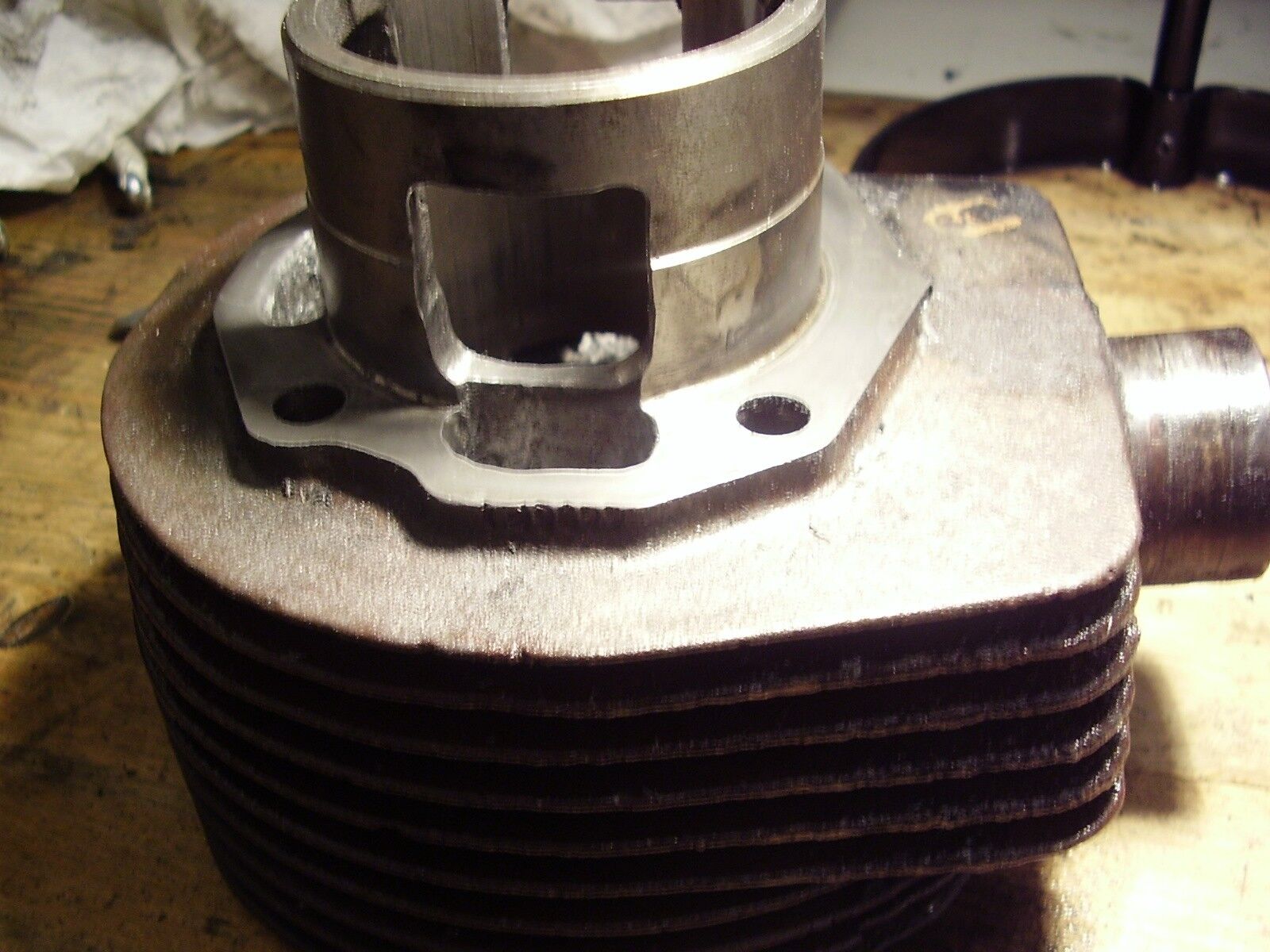

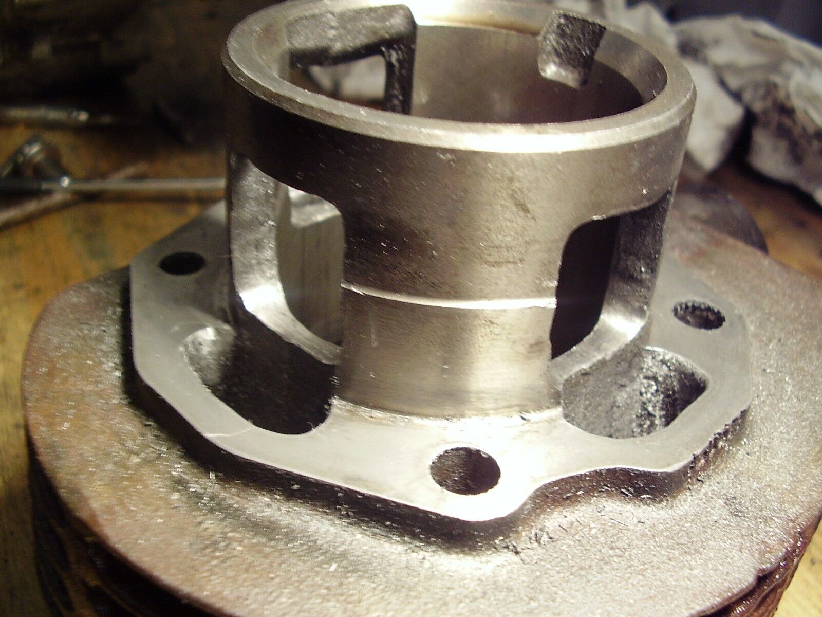

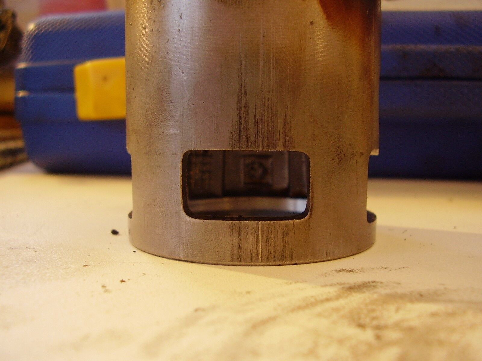

    Der Zylinder :

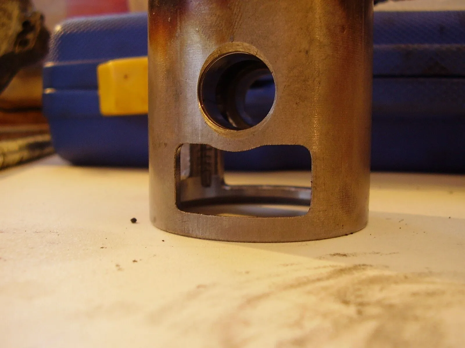

    Zeigt keine Reifen (im Gegensatz zum Kolben) auf der Lauffläche. Laut FM-O-Tuning muss der zu sehende Überströmer und der genau dahinter nach oben gezogen werden oder?
    Kolbern:
    Die Flächen auch vergrößern?

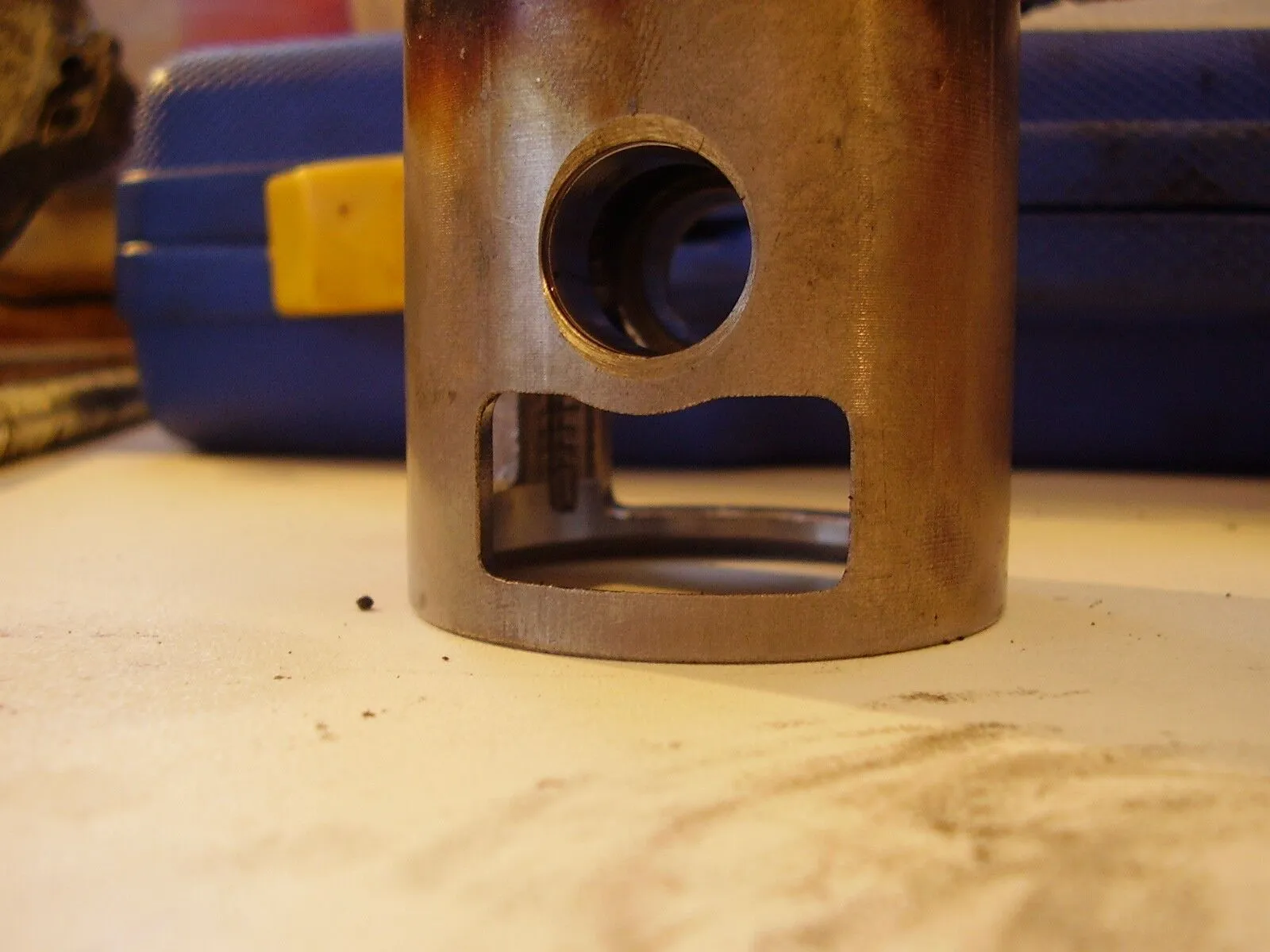

    Kolben:
    Hier sieht man die Riefen des Kolbens, sind aber kaum spürbar.

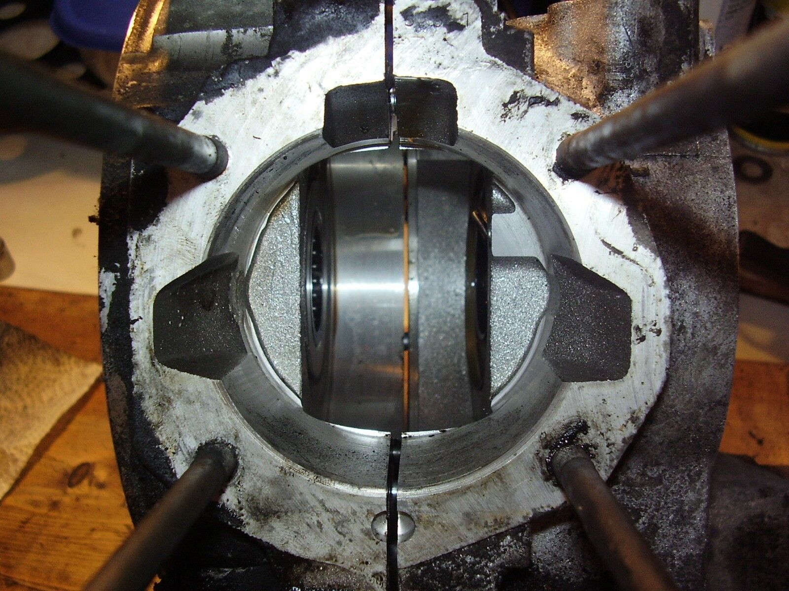

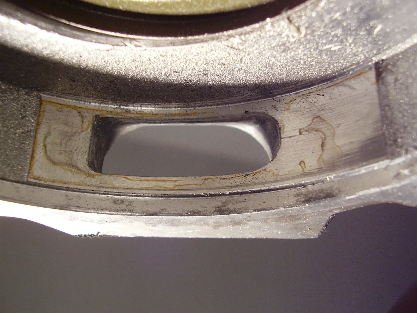

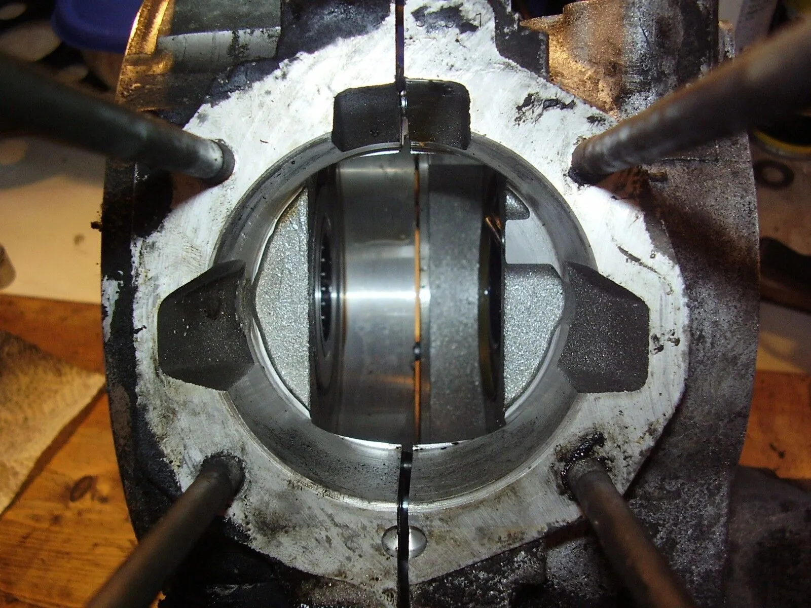

    Gehäuse:
    Was kann hier bearbeitet werden?
    Ich versuch gleich mal die Flächen die ich bearbeiten würde anzuzeichnen.

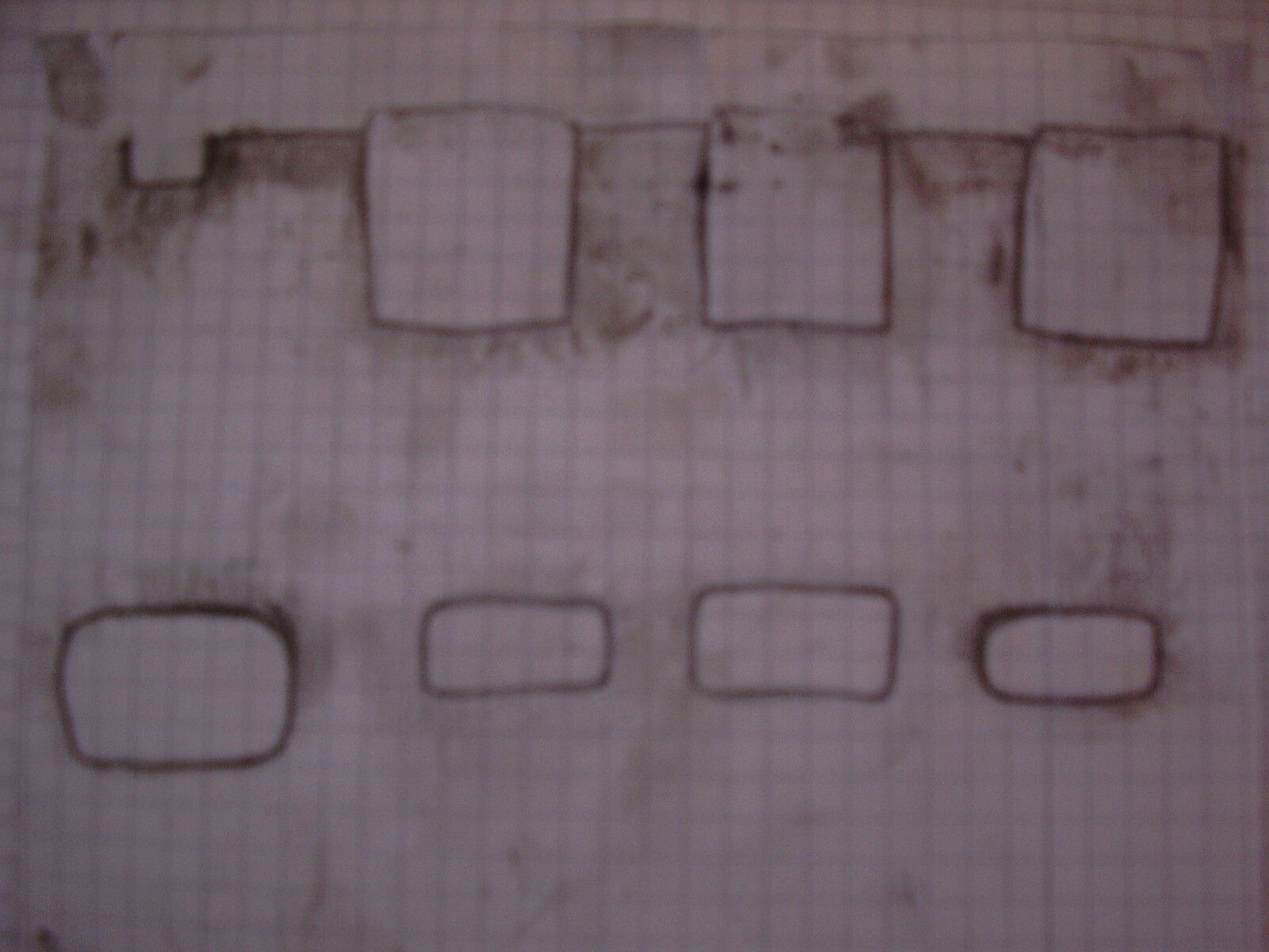

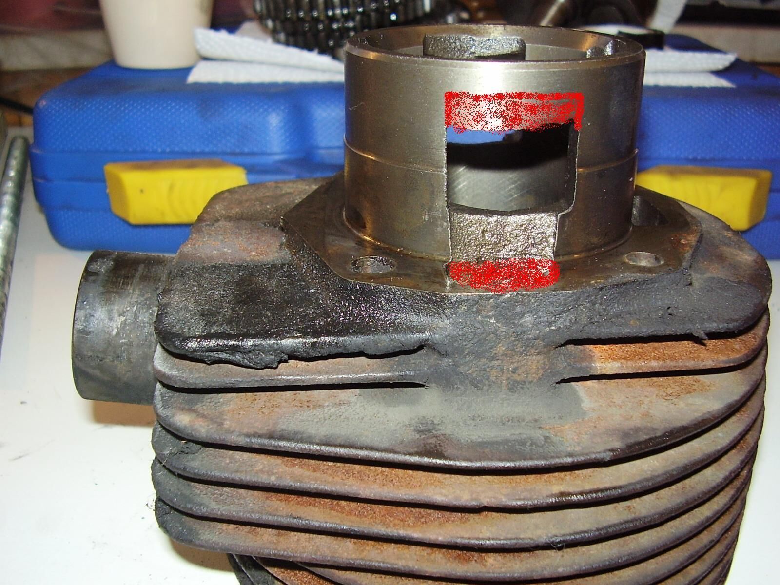

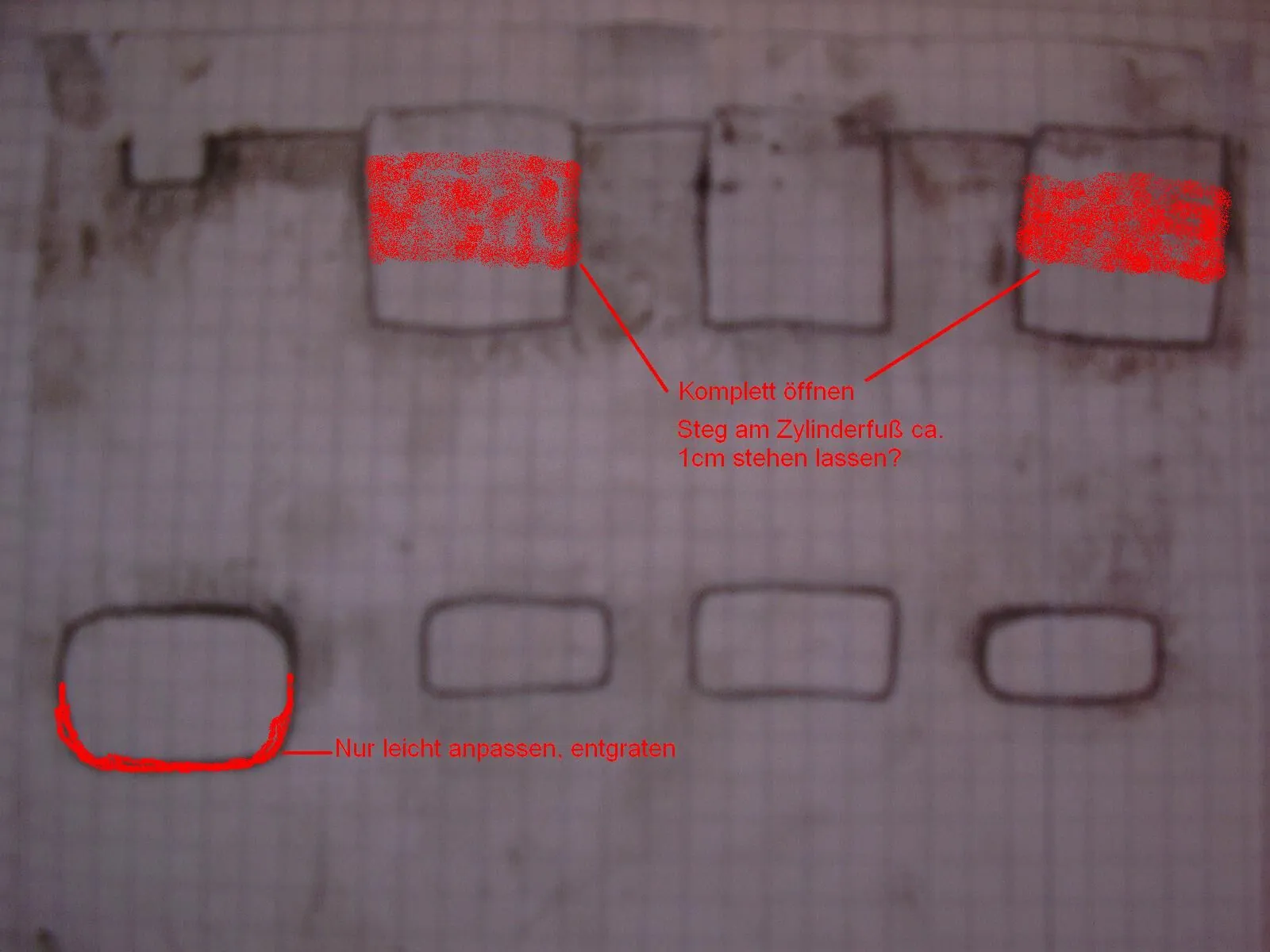

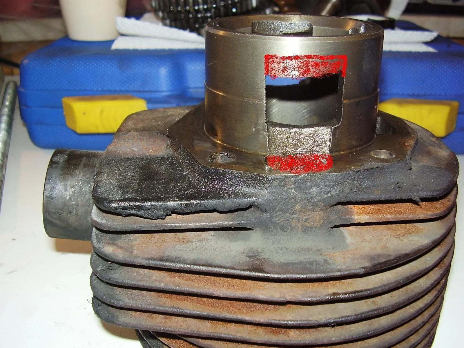

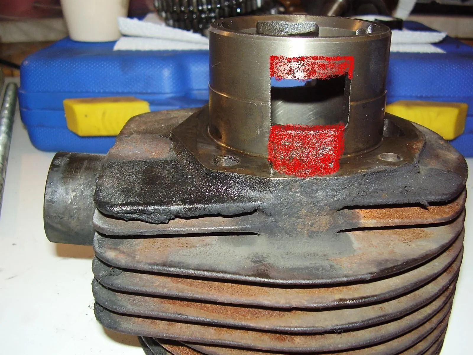

  • so, den Blueprint nochmal so wie ich ihn bearbeiten will:
    Der Zylinder soll dann so bearbeitet werden:
    Wie pass ich dann am besten den Kolben und Gehäuse an?
    Da ich eben auch meinen anderen Motor mit Falschluftproblemen surch defekte Gewinde gemeldet hat, muss ich schauen das ich den Motor in 1 Woche wieder zusammen hab, werde also nicht soviel machen wie anfänglich gedacht.
    Was sagen die Profis dazu?

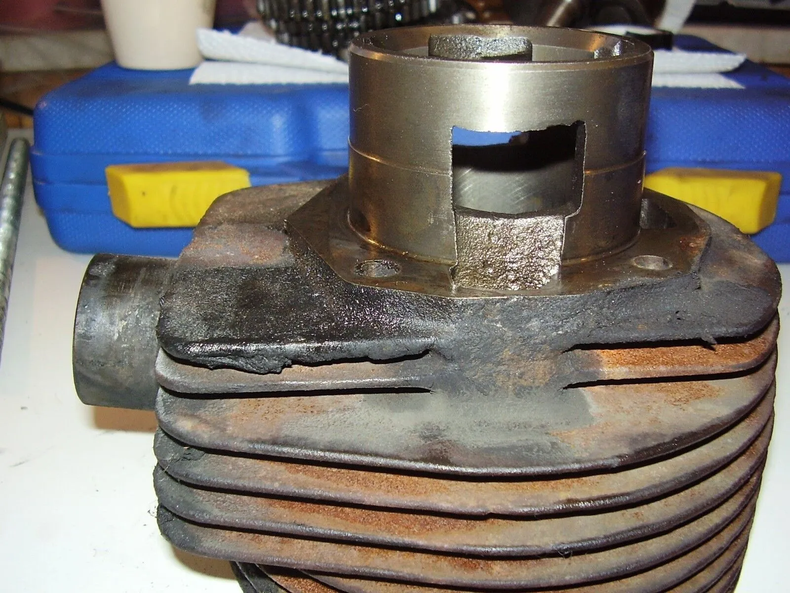

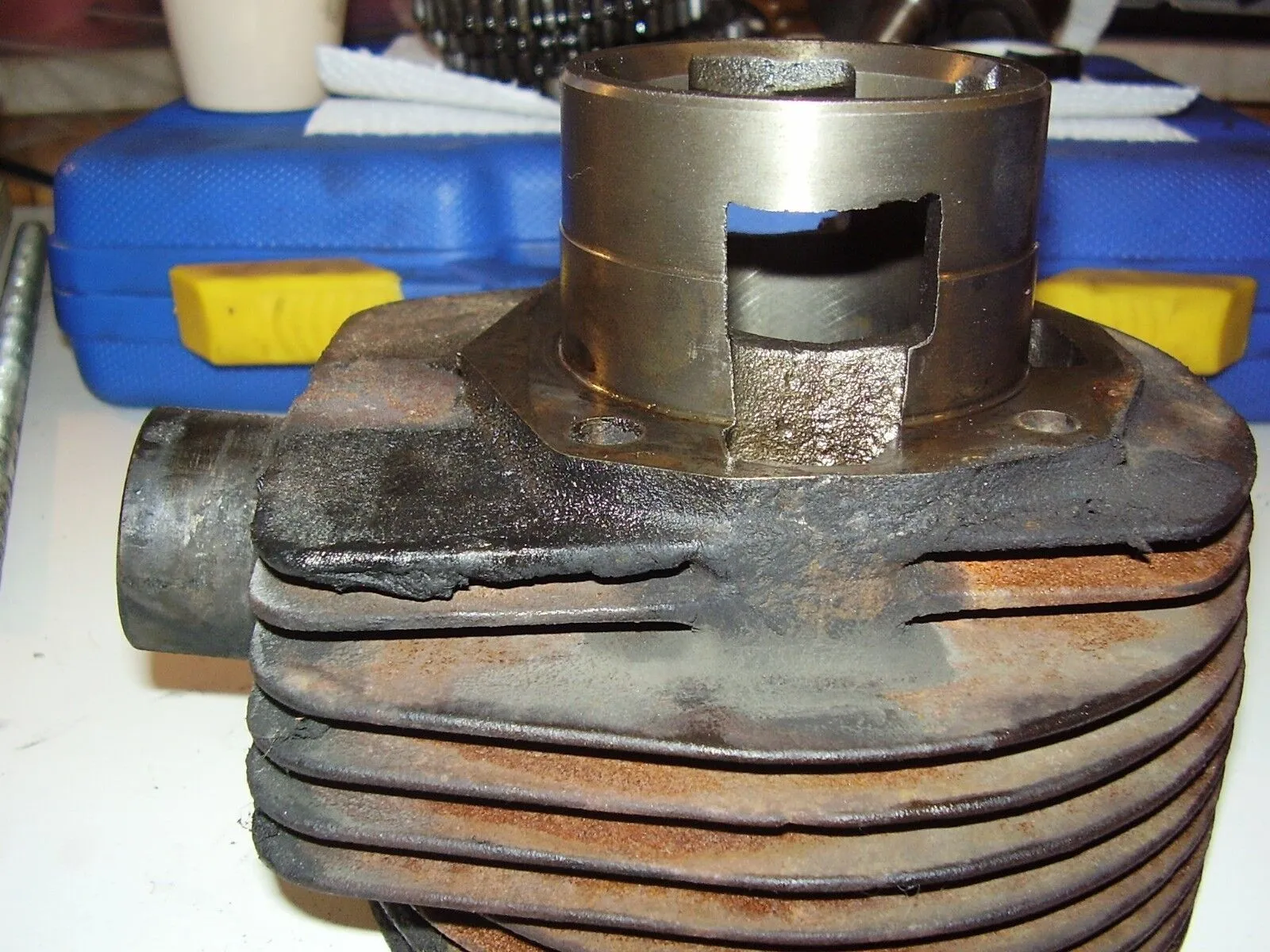

  • Laut anderen Thread müsste ich die Überströmer am Zylinder so ausfräsen:
    Kann mir das jemand bestätigen das der Zylinder danach nicht schrott ist? :D

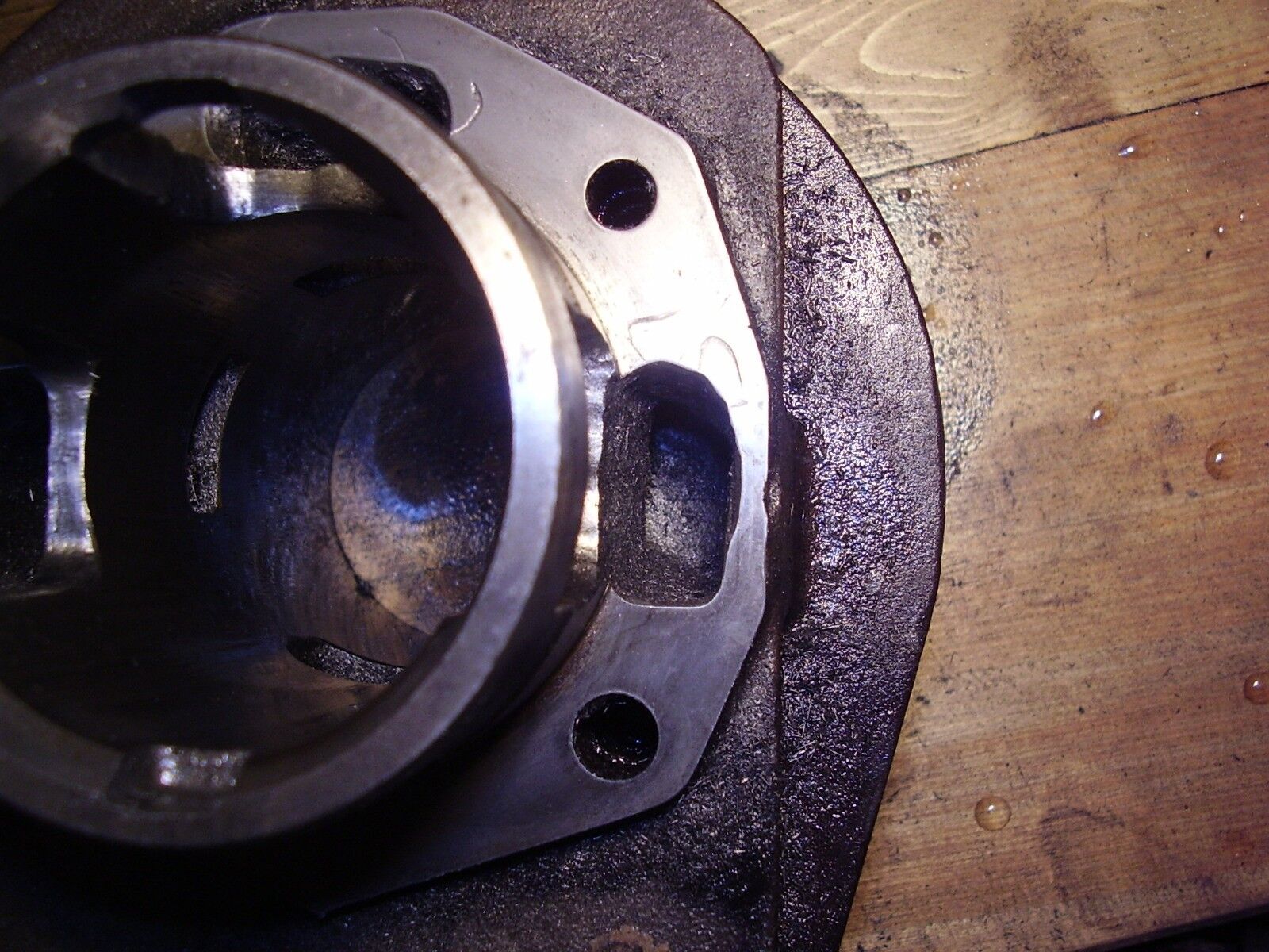

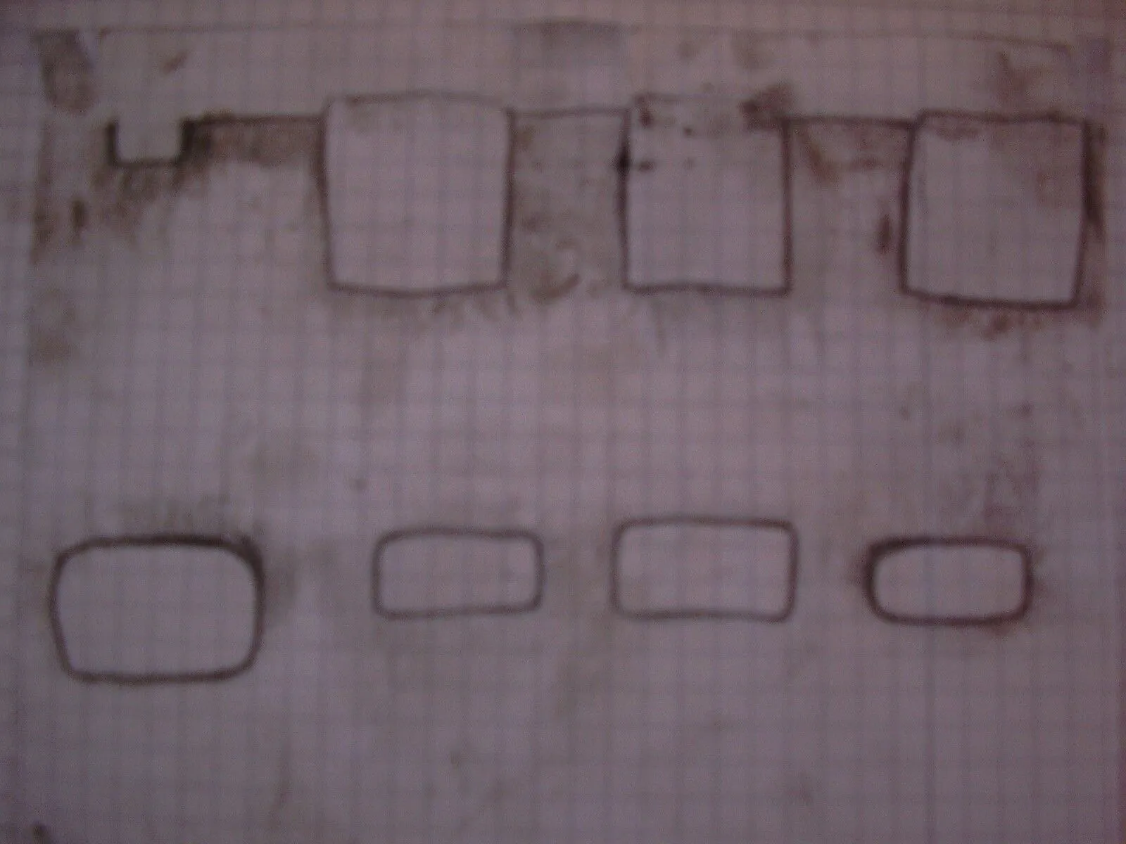

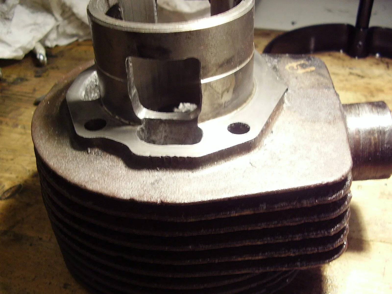

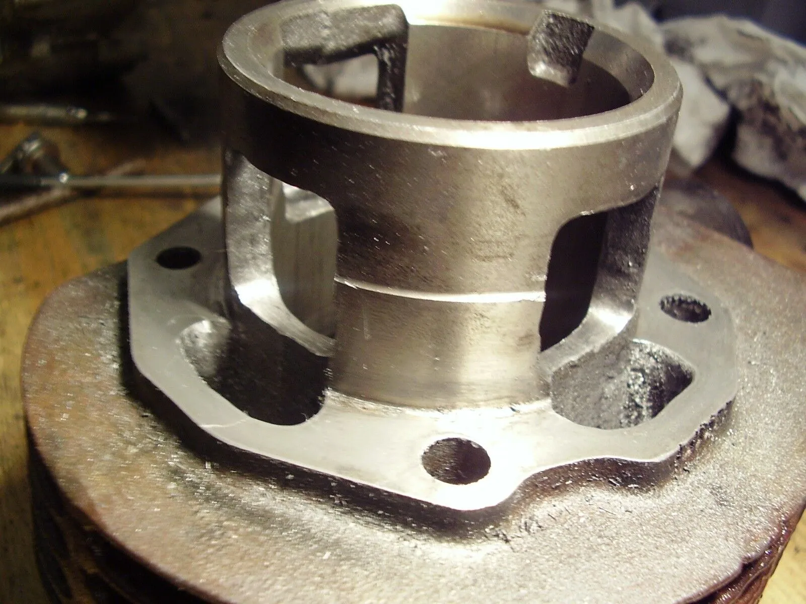

  • so hab gestern den Fräswurm in der Werkstatt gehabt :D
    Meinungen?
    Muss noch was verbessert werden?
    Will heute noch die Kanten etwas abrunden.

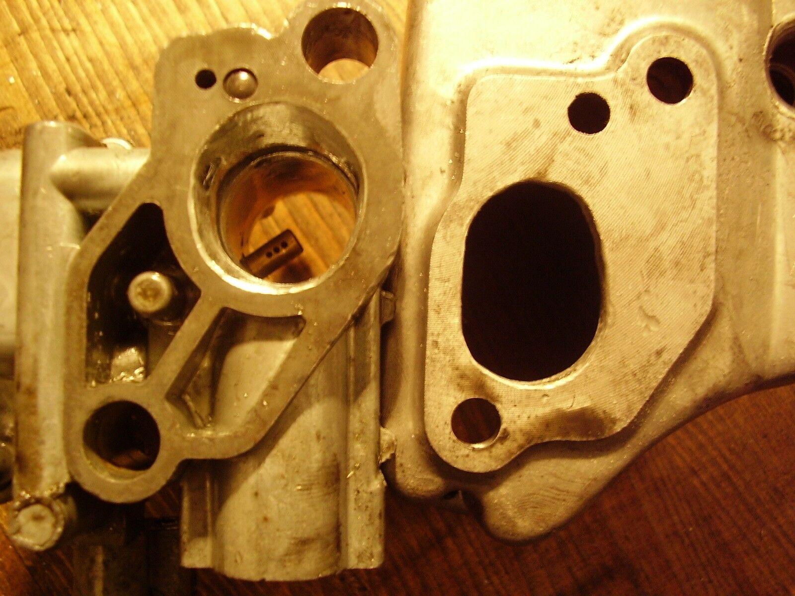

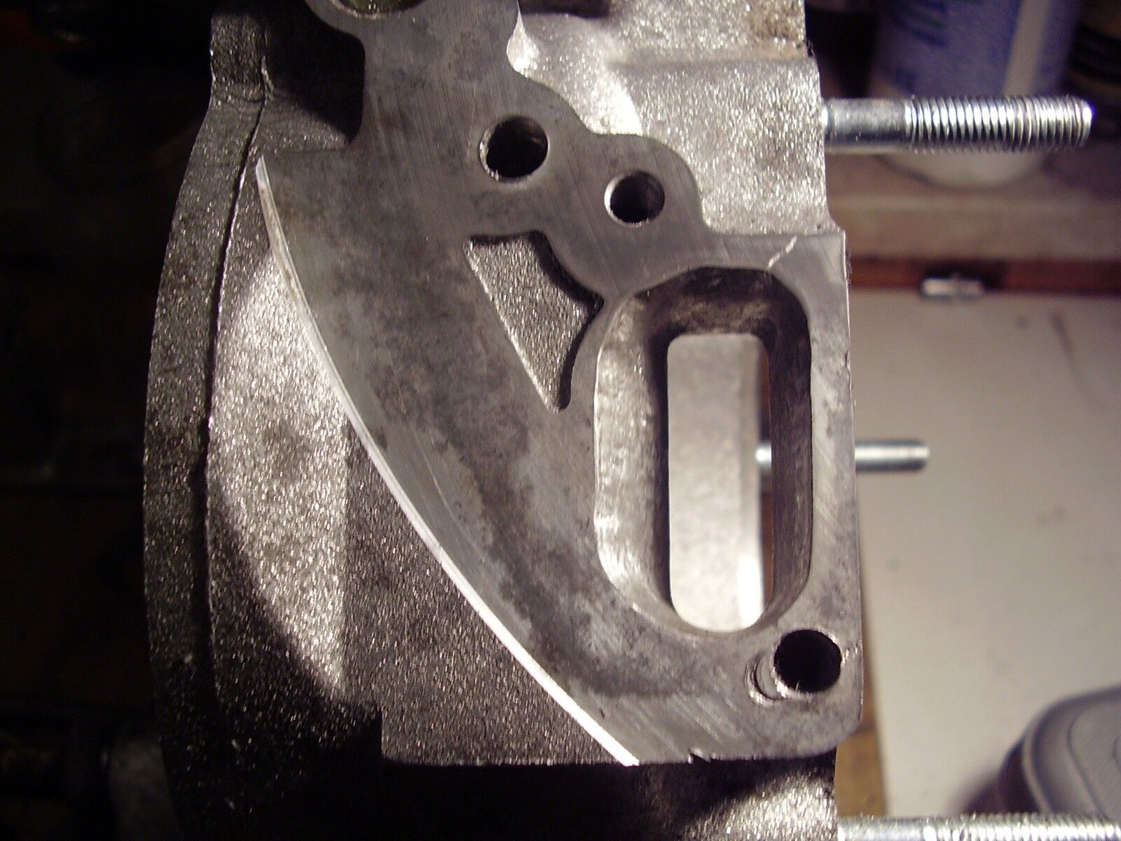

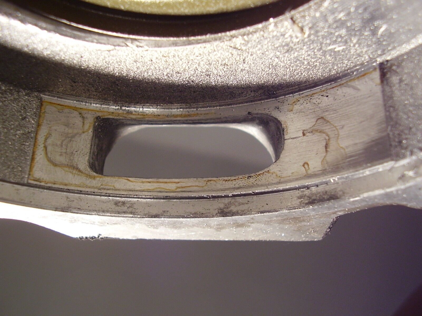

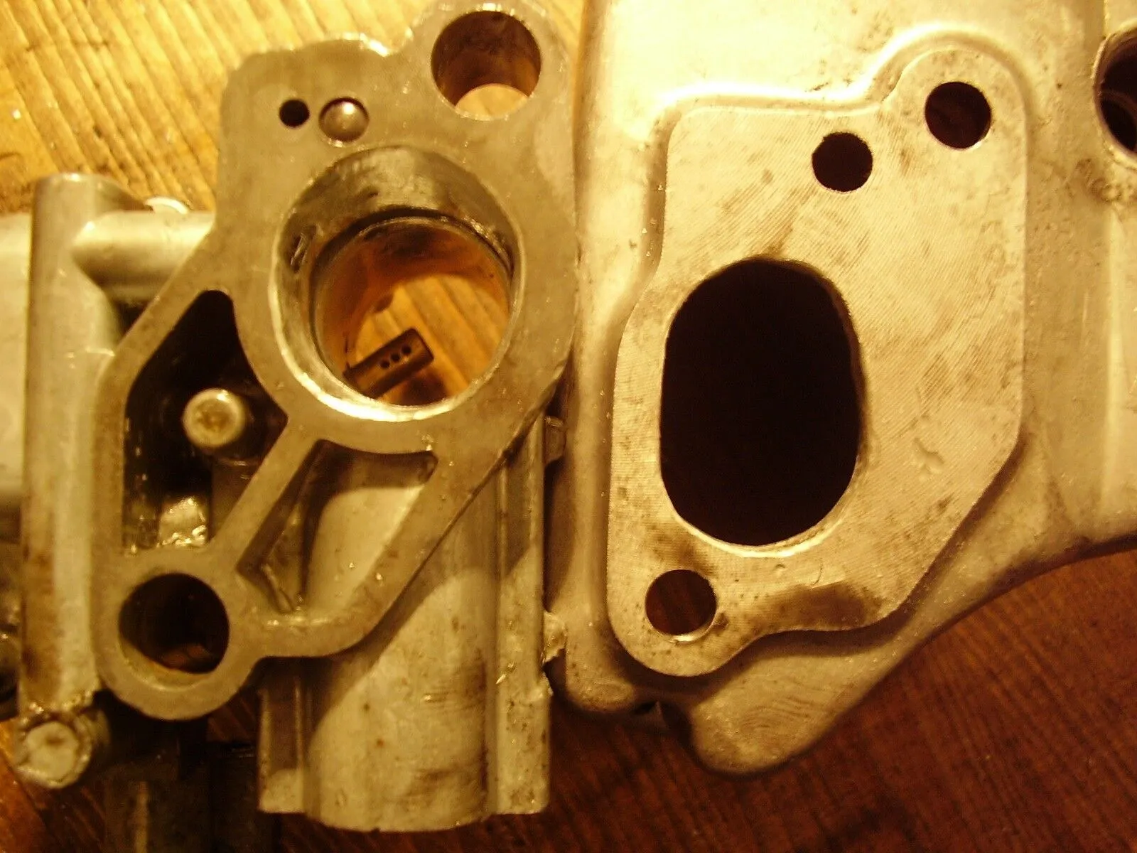

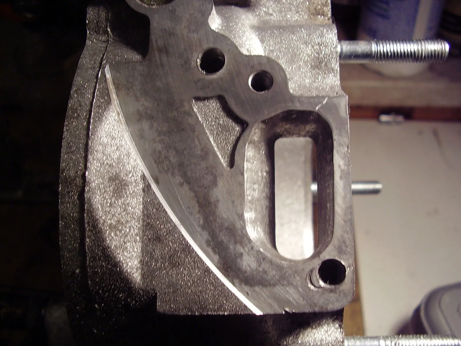

    Hier erstmal der Einlass, hab am Drehschieber nur ganz vorsichtig erweitert, geht da noch was? Wie sieht es links und rechts aus, da hab ich nahezu nichts erweitert, was ändert das dann an den Steuerzeiten?
    Dazu Gaser und Wanne, Gaser hat nun unten ca. 25.5 x 22.5 mm
    und der Zylinder, Stege noch weiter runterziehen?
    wie pass ich darauf nun am besten den Kolben an?

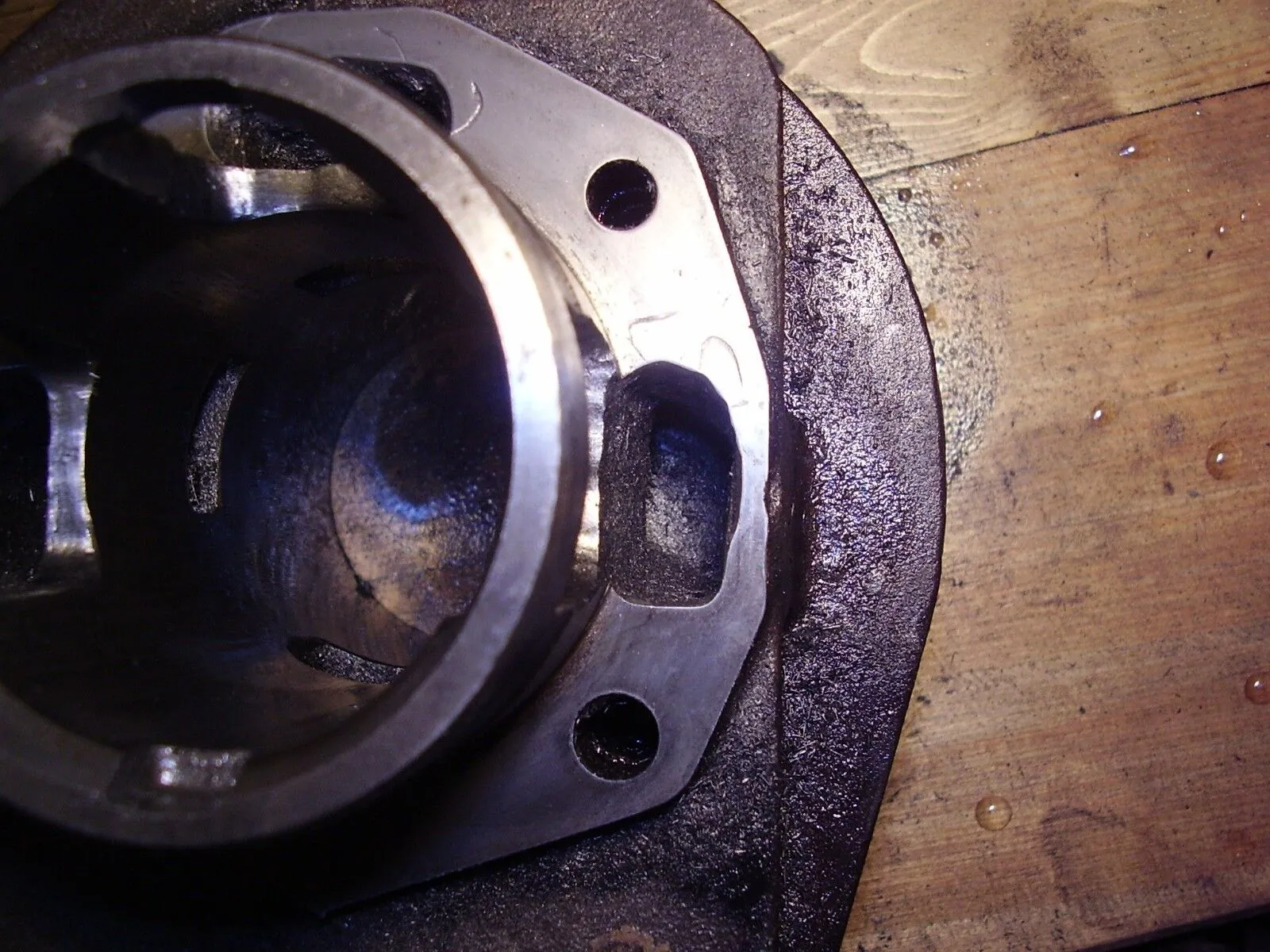

    Hab nun die Überströmer, flächig geöffnet, die Kanäle erweitert (bis unten) und das gleiche auch beim Boost Port, dessen Steg ich aber etwas höher hab stehen lassen.
    Am Auslass hab ich auch ein bisschen bearbeiten kommen, aber nicht viel, maximal 0.5mm
    Passt der denn so?
