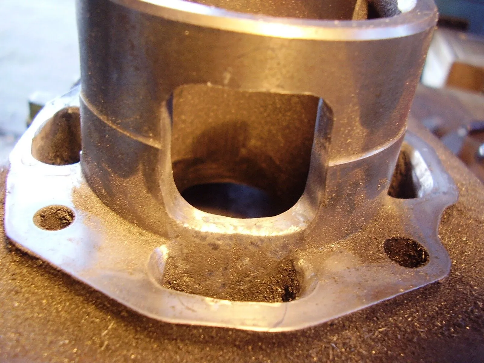

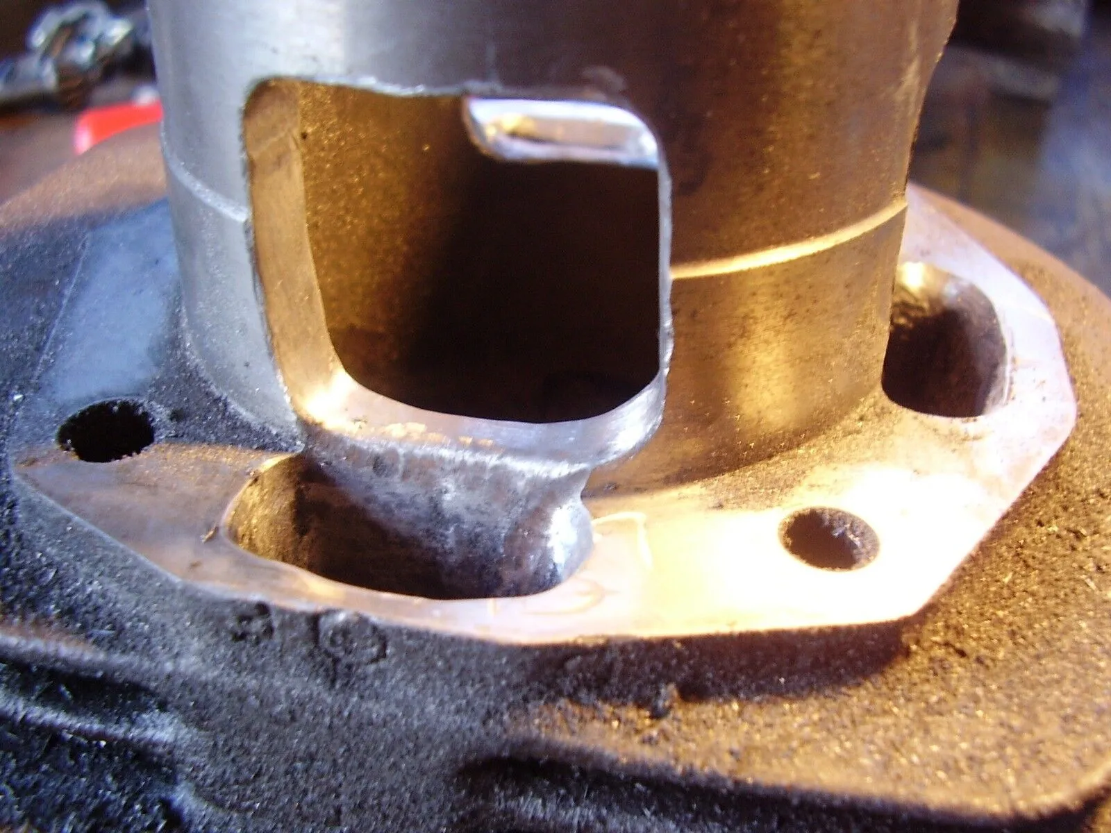

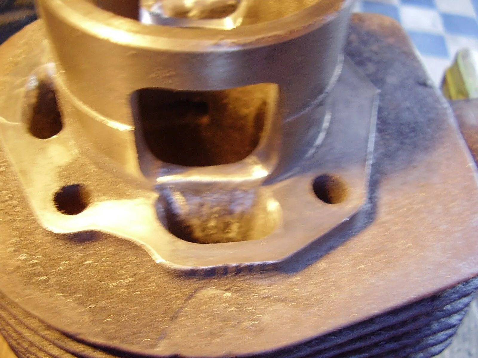

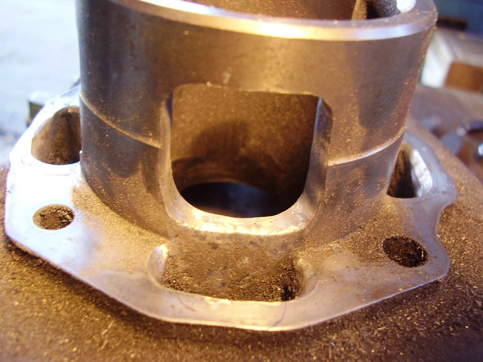

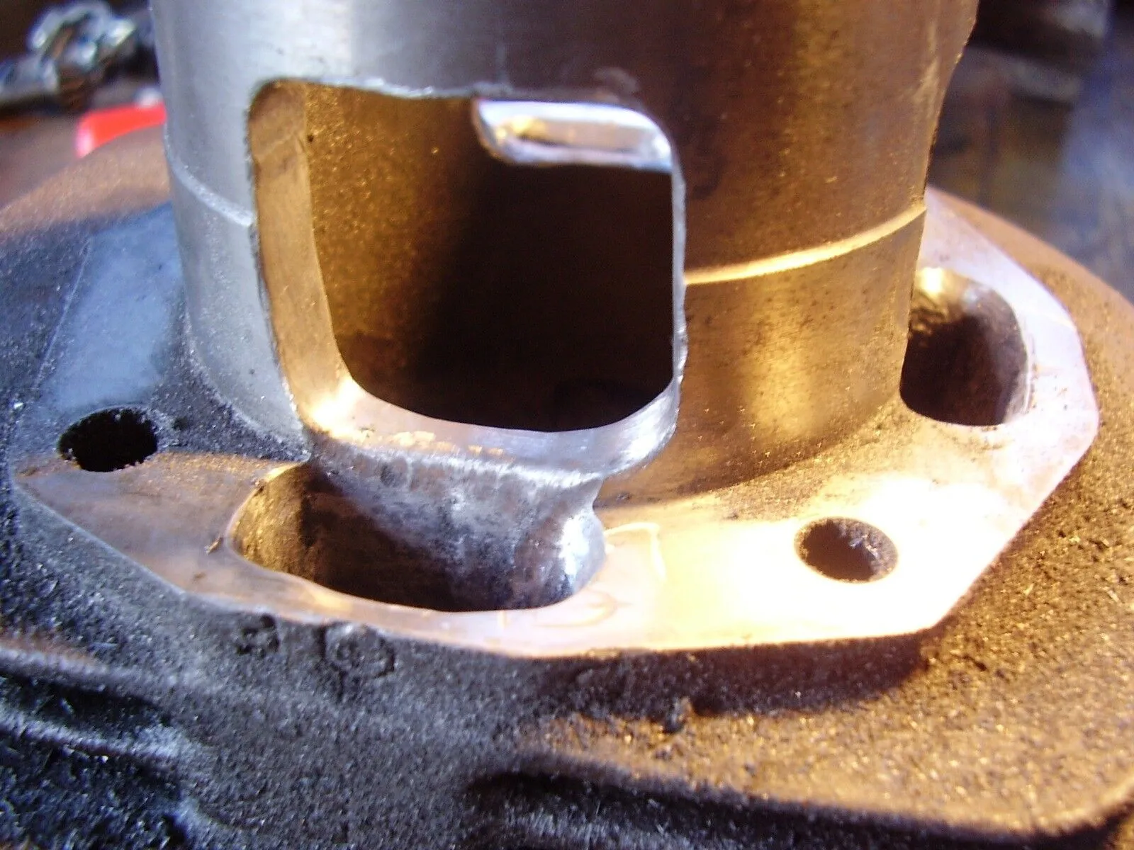

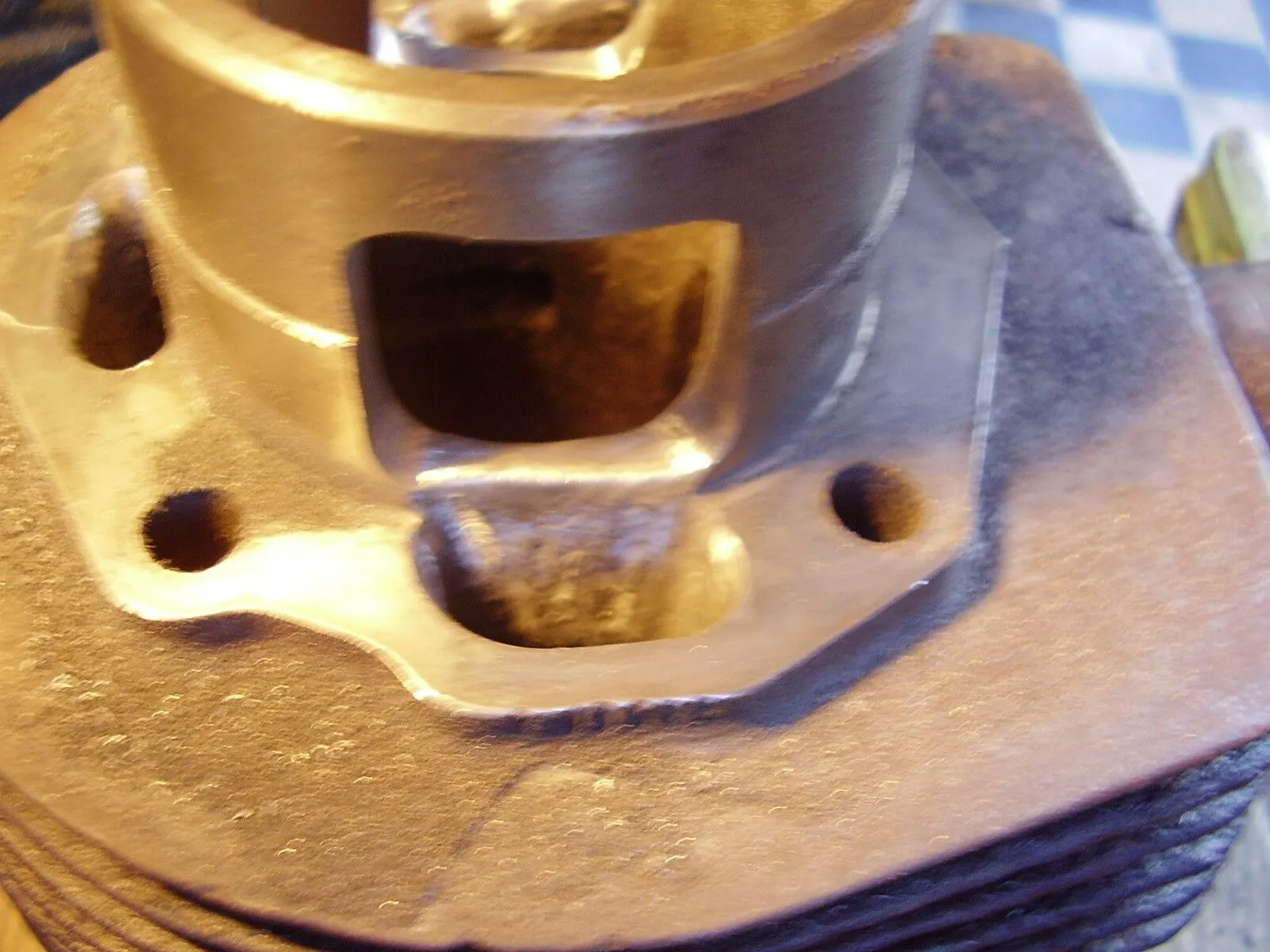

    So hier die ersten fertigen Teile:
    Gaser geht heute Abend zum Ultraschallreinigen.
    Zylinder ist nun fertig. Beide Überströmer sind haezu gleich groß und hoch. Hab 2Phace rat befolgt und noch ein bisschen verbreitert
    Der Boostport fällt geringfügig humaner aus
    Der Einlass ist noch nicht ganz fertig aber viel mehr werd ich nicht dran machen.
    Gleich gehts weiter mit Kolben Gehäuse.....

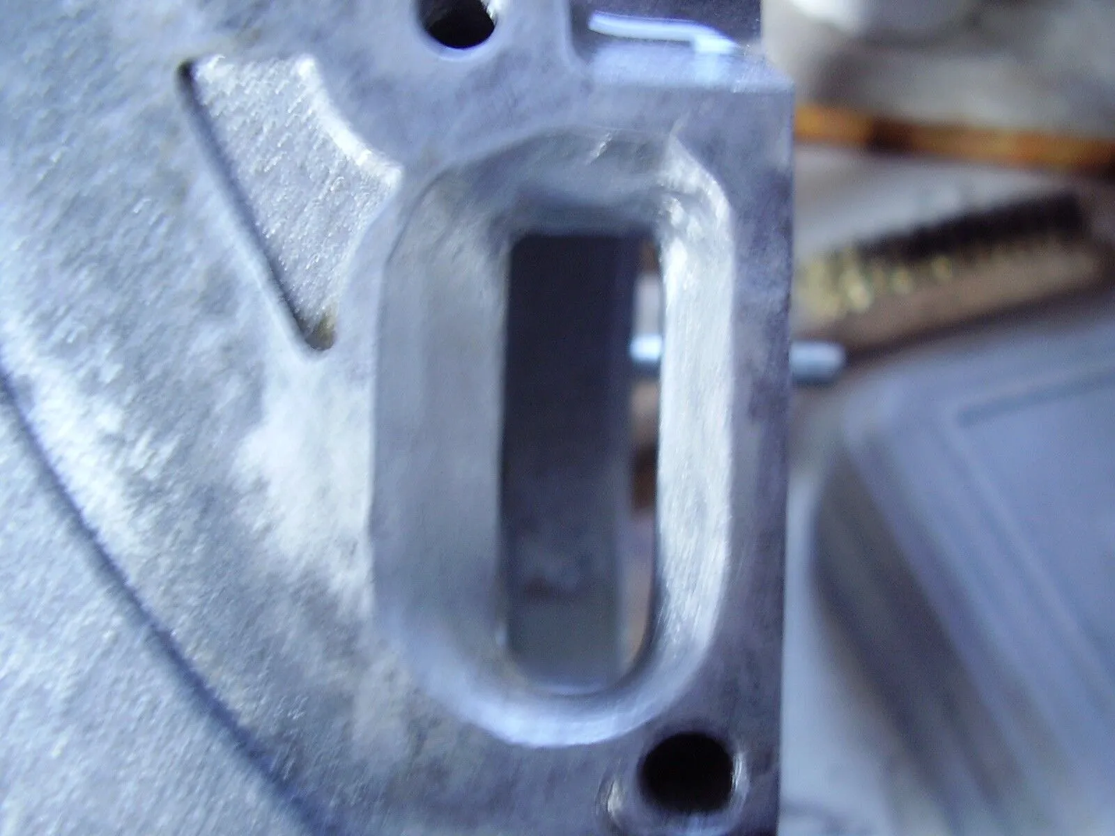

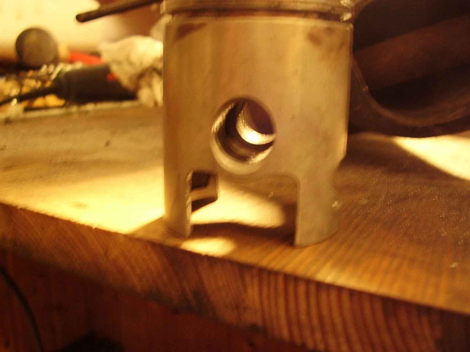

    • June 1, 2009 at 03:22
    • #39

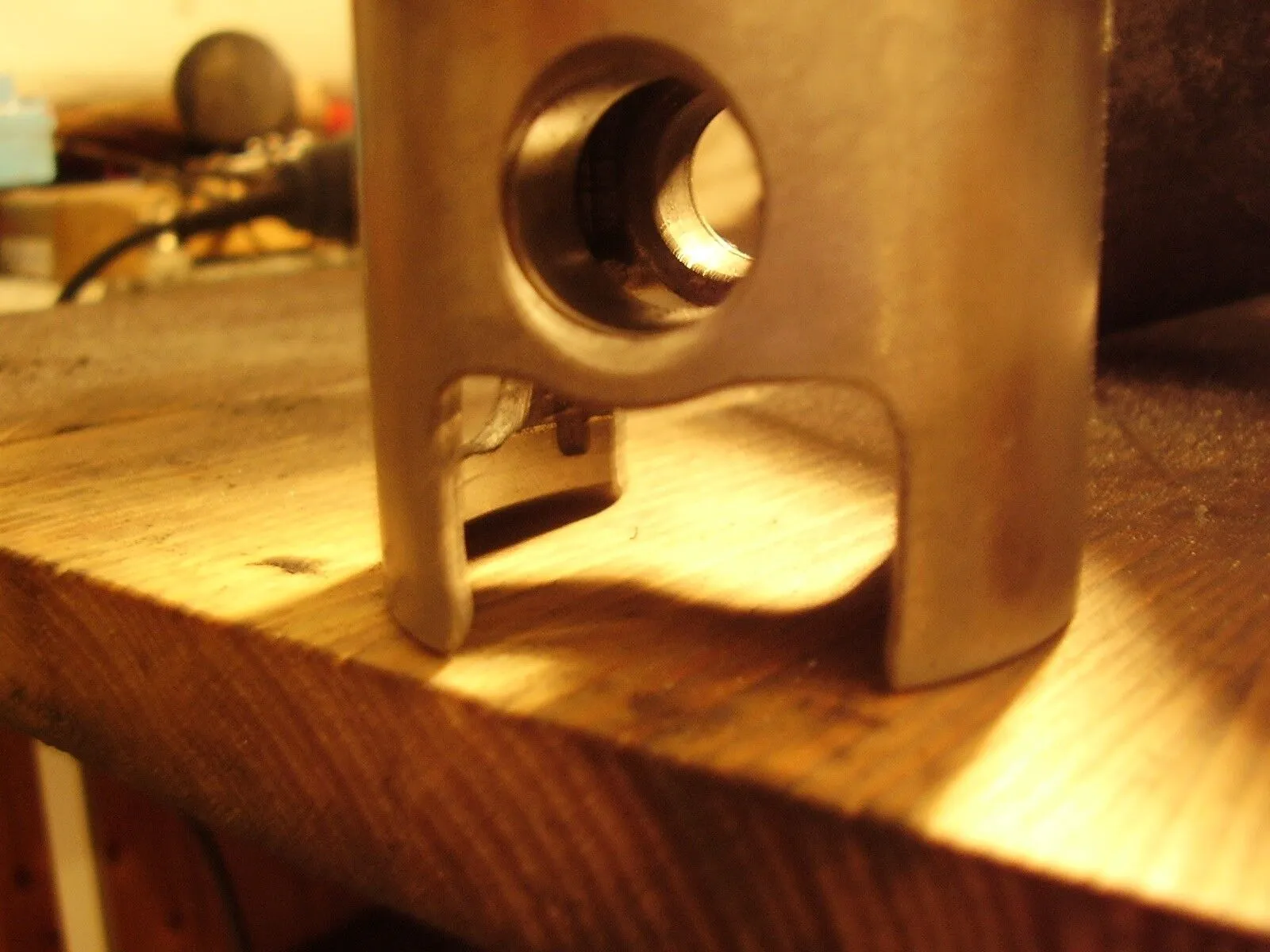

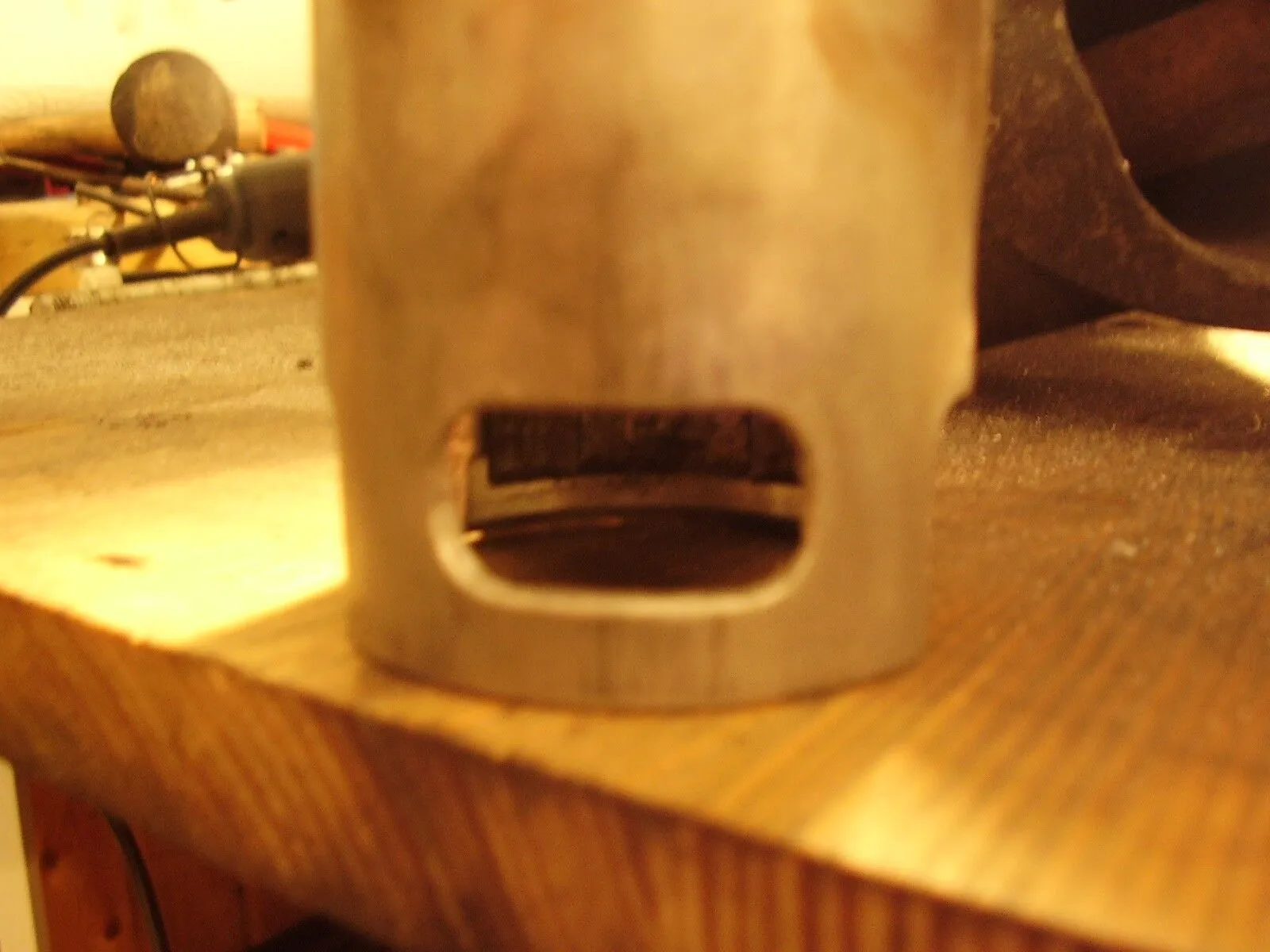

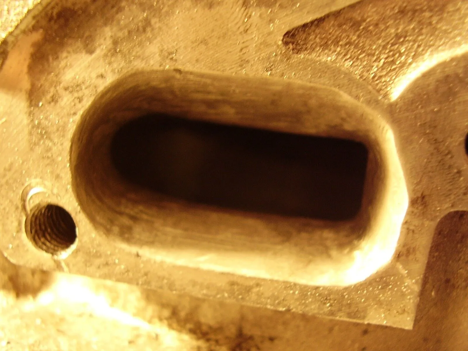

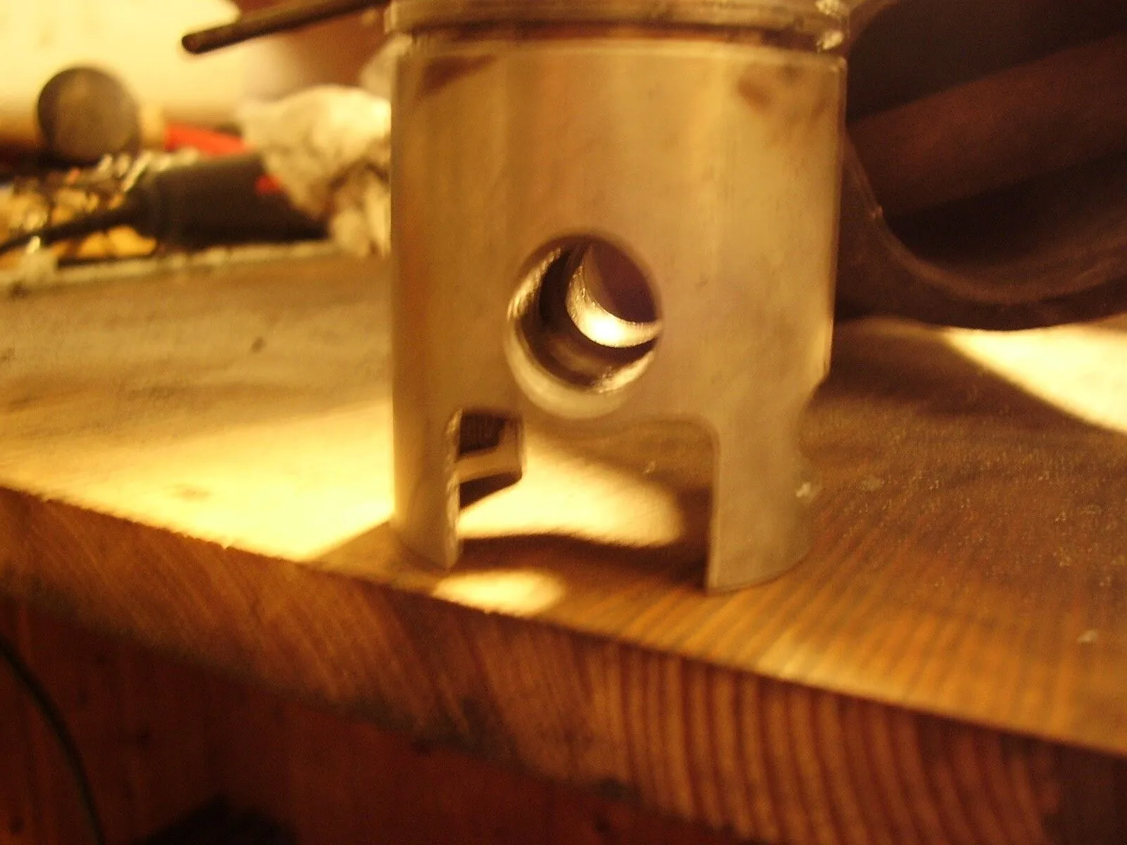

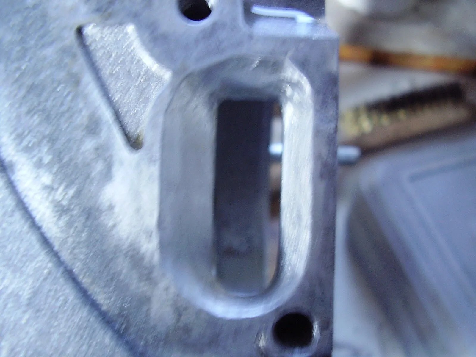

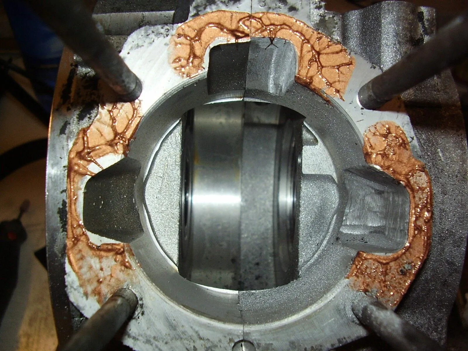

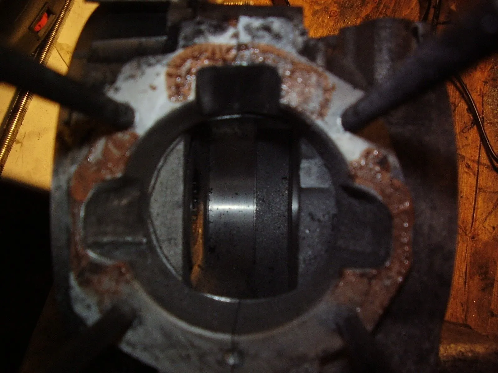

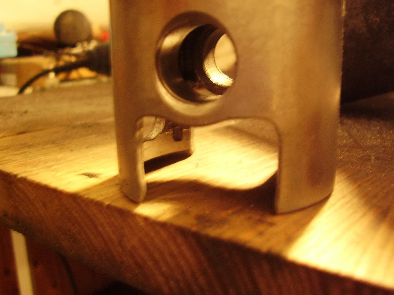

    So nun ist alles fertig gefräst, es sei denn ihr seit anderer Meinung :D
    Hier mal ein paar Bilder:

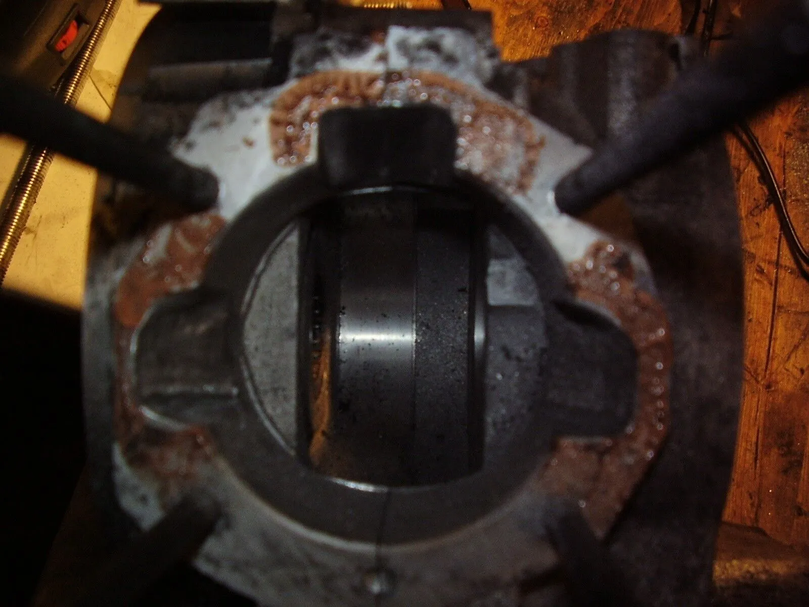

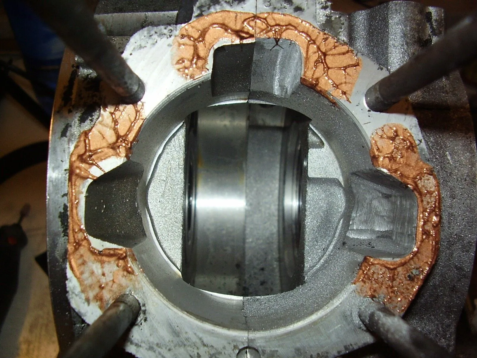

    Motorgehäuse rechte Seite bearbeitet und linke Seite noch original. Mit Kupferpaste eingeschmiert um zu sehen was noch bearbeitet werden muss.
    dann fertig

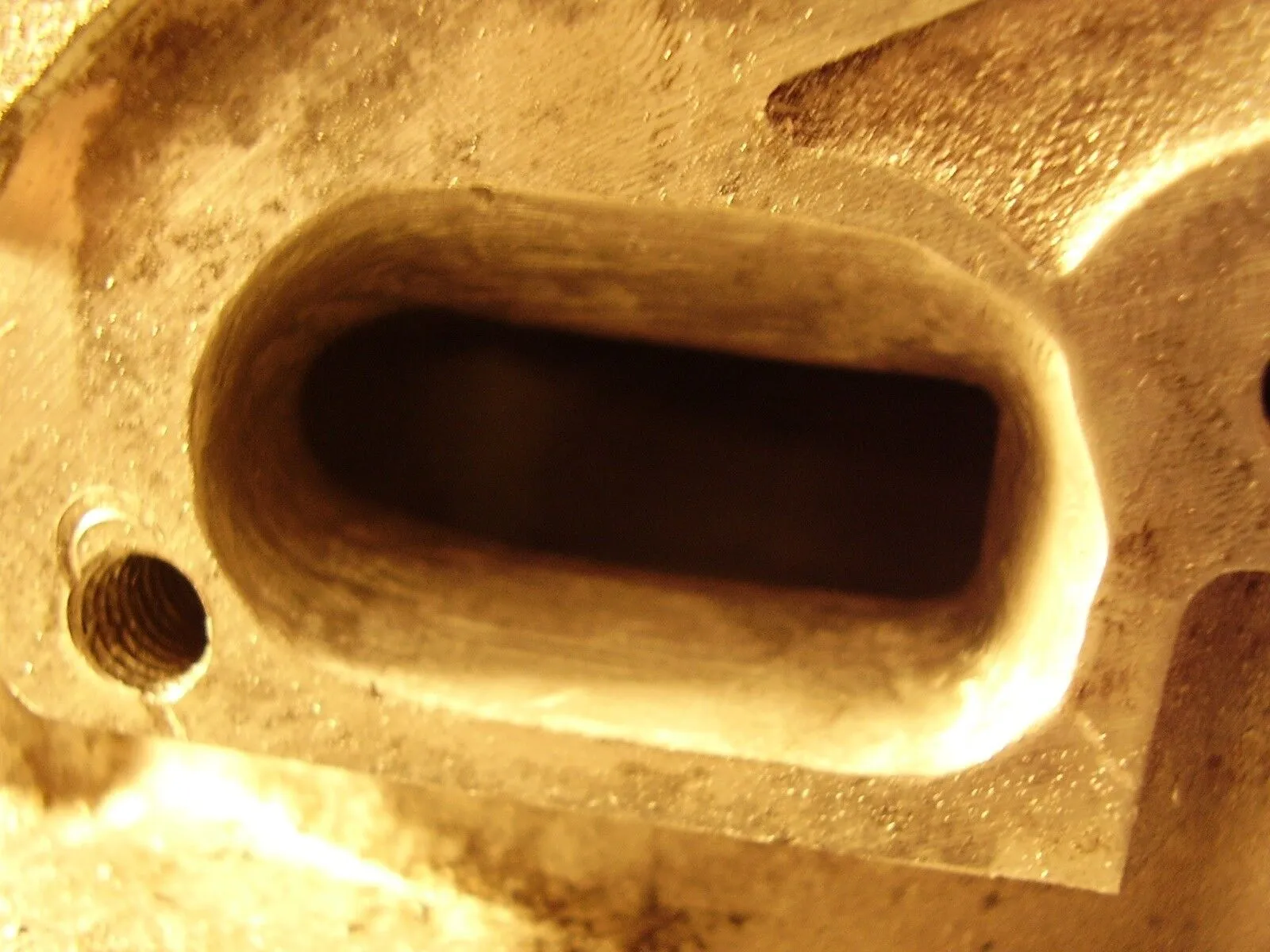

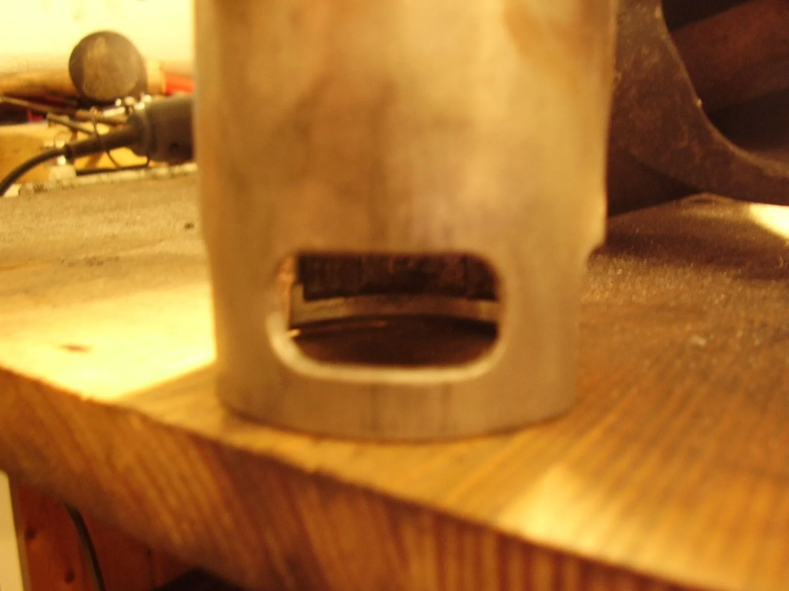

    Dann kam der Kolben dran, beide Überströmerstege entfernt und Boostport ca. 2mm nach oben gezogen. Sowohl ÜS als auch BP auch seitlich verbreitert und an Kanalbreite der Zylinder angepasst:
    Und zum Schluss nochmal der Einlass, ich komm mit der Ori Kurbelwelle nun auf 155° Einlasszeit, vorher waren es ca. 140. Da ich eventuell noch die Welle anpassen will in ein paar Jahren hab ich noch viel Reserve gelassen am Drehschieber.
    Morgen geht es wieder zum Dampfstrahler und alles wird gereinigt. Bekomm leider nur den Gaser in das US Bad, deswegen muss der Rest mit Dampfstrahler gereinigt werden und danach getrocknet und eingeölt. Sollte doch kein Problem darstellen den Zylinder zu Dampfstrahlen oder?
    Wenn dann noch Zeit ist (Frau fordert Tribut, also eher nicht) dann kommen die alten Lager raus und Dienstag kommen hoffentlich die neuen Lager.
    Sollte ich noch etwas nacharbeiten oder ändern bevor ich morgen alles reinige?

    los jetzt, ich brauch mal ne Meinung :)
    Dann kann ich gleich mal alles sauber machen gehen und weiter machen.
