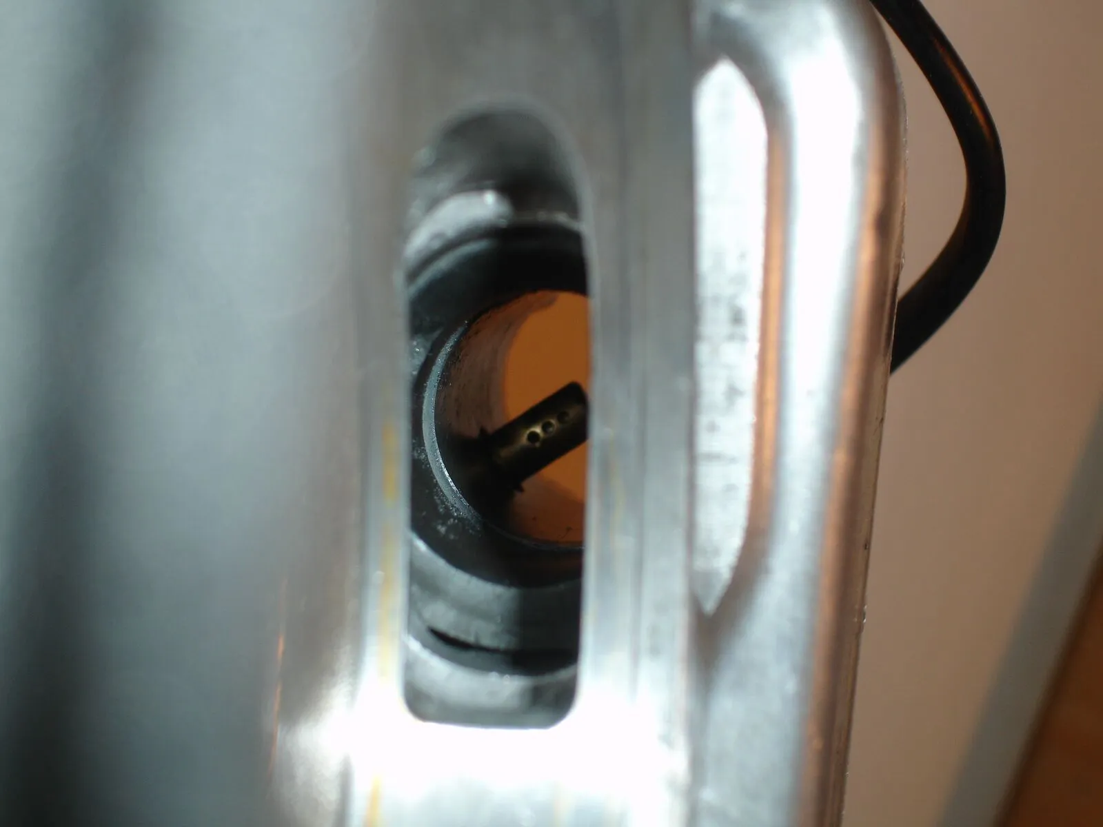

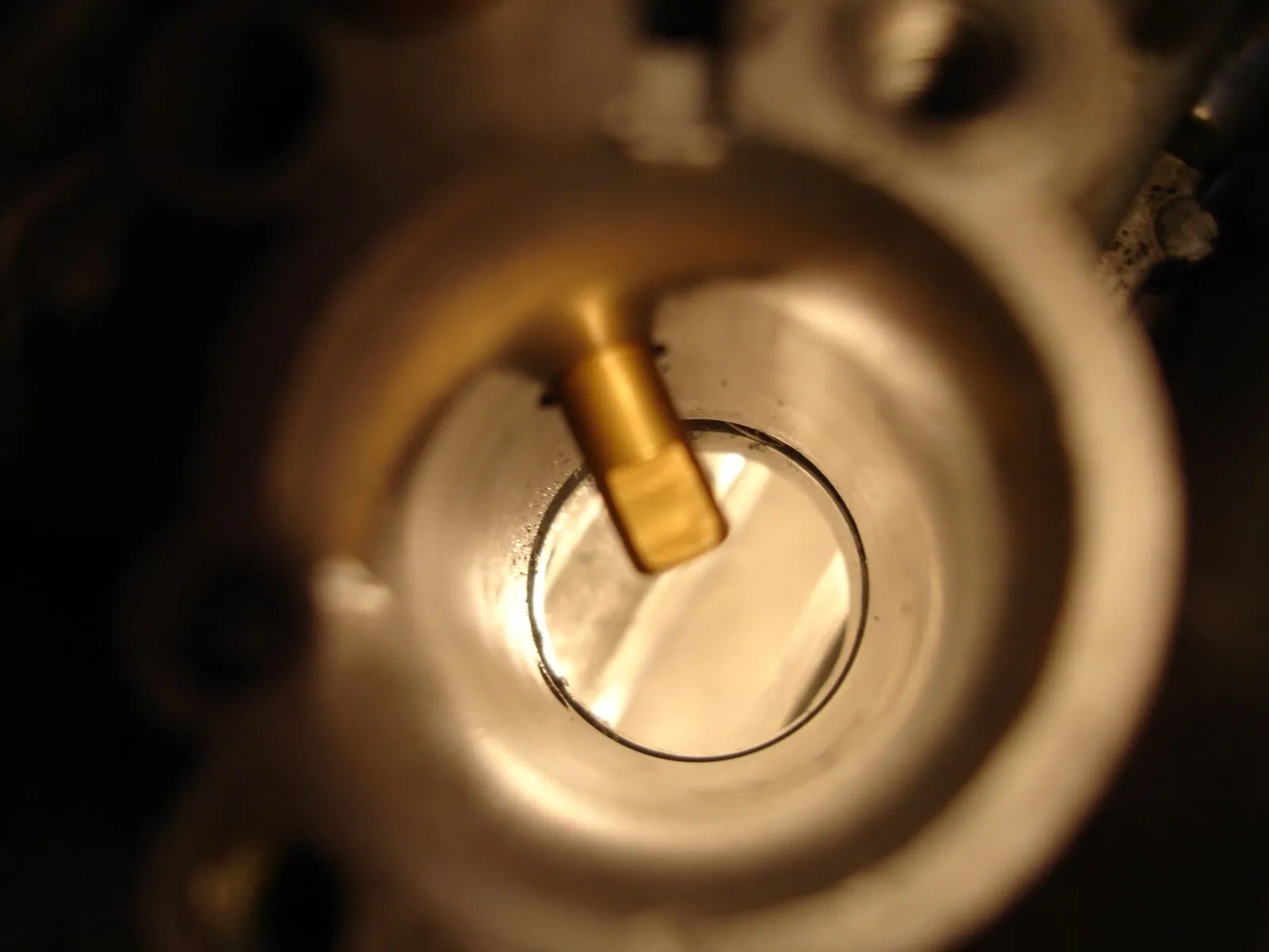

    Hier noch die Bilder eines leicht ovalisierten Gasers (dreckig) mit Wanne auf Drehschieber, mein richtiger Gaser ist schon zum Ultraschall unterwegs. Der Gaser auf den Bildern hat 21.5x22.5, meiner hat ja nun 22.5x25 :whistling:
    Ja ich weiß, die Bilder sind schlecht, kann ja nicht jeder ein Pola sein :)
    Macht es Sinn, die Gaserwanne noch weiter zu ovalisieren auch wenn der eigendliche Gaser vollkommen freigegeben ist?
    Eine kleine Kante zwischen Wanne und Block lässt sich wohl nicht vermeiden.
