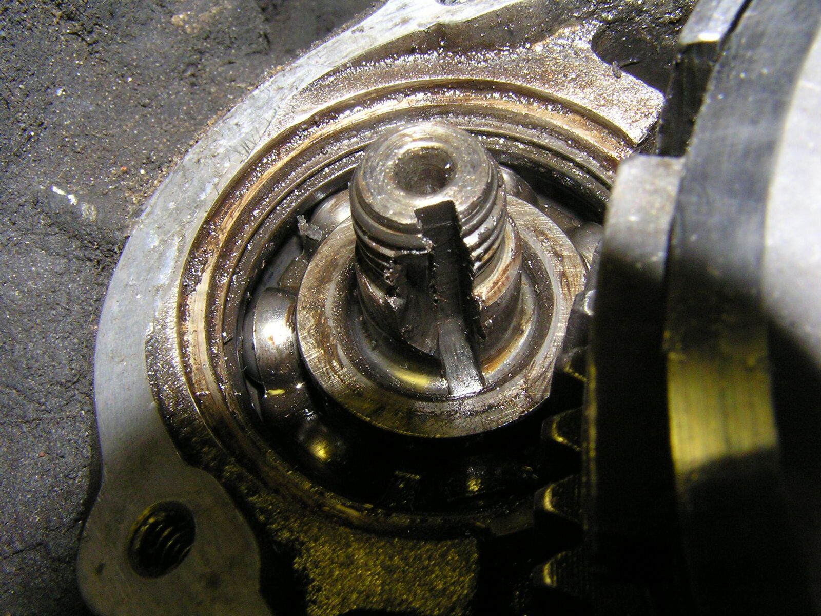

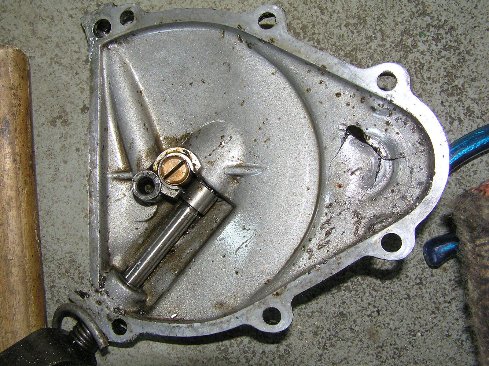

    lag nicht am getriebeöl-.. das pinascoritzle hat sich gelöst und den kuplungskorb gesprengt.. hier der schaden...
    gibts ne andere möglichkeit der reperatur ausser austauschen des teiles? bzw. wieviel aufwand ist das auszutauschen

    das is nich der kupplungskorb,der halbmond keil hat deiner kurbelwelle zerstört, ja die KuWe zu wäxeln is aufwändig, musst du den motorspalten!

    muss ich dann ne komplett neue kurbelwelle besorgen? und ist da nen halbmondkeil dabei?wie sieht der aus kann den bei sip scootershop nicht finden..
    und der kuplungskorb ist leider auch hinüber der wurde zersprengt sozusagen..

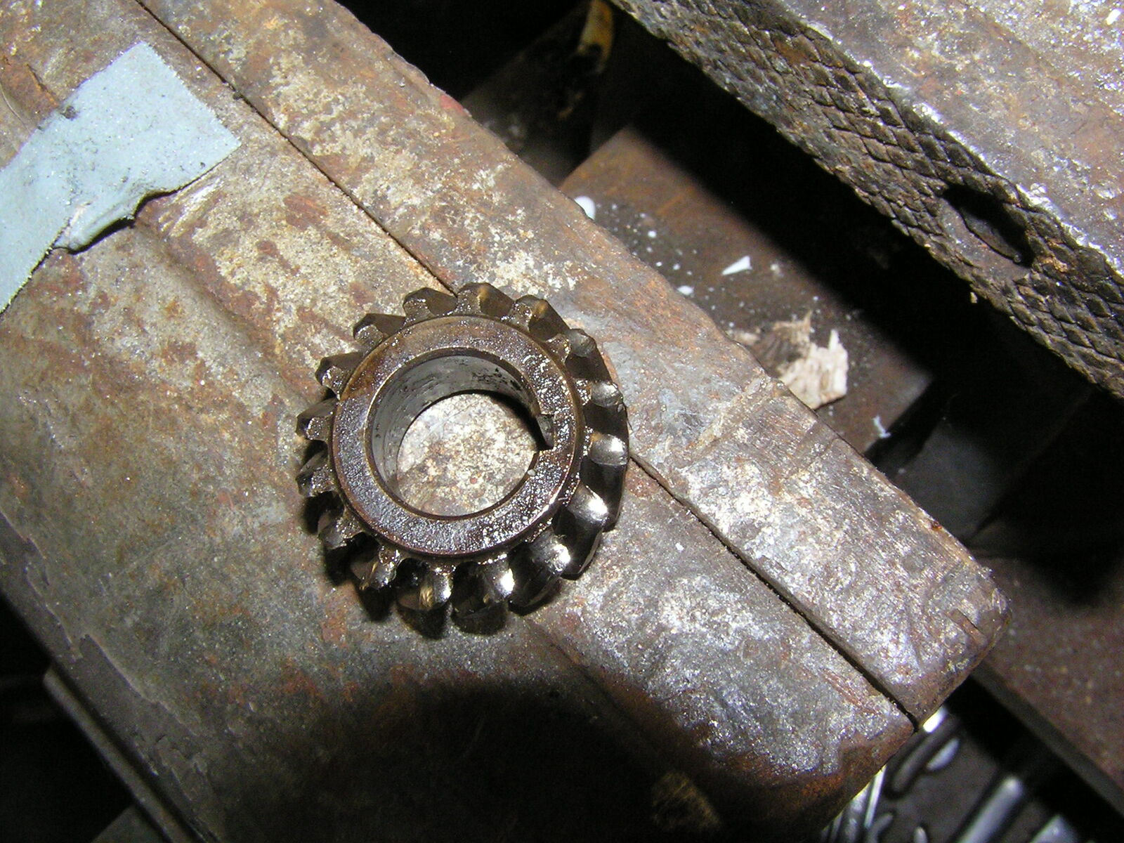

    dann hab ich noch nen bild vom pinascoritle eingefügt.. ist das noch zu gebrauchen oder soll ich primär lieber ändern? wieviel bei 75ccm polini?

    • July 17, 2007 at 20:57
    oje :(
    machst besser die Lager neu.
    Nu-Lager brauchst du nicht, sind aber komfortabel, da du die Kurbelwelle einfach herausnehmen kannst.
    Machst die Simmerringe neu, am besten auch die O-Ringe und Kickstarteranschläge.

    und das ist nicht der kupplungskorb sondern der deckel - schon klar oder?
    den zu schweißen ist nicht so leicht hab ich mir sagen lassen - aluguss.
    Ein neuer ist aber recht preiswert:

    sieht schon bombig aus, so ein kaputtes gewinde unso
    ich denk mal, dass sich die mutter irgendwie n bisschen gelöst hatte, un dann hatts pinascoritzel vibriert bis es dann den hlabmondkeil zerschlagen hat, un dann führt eins zum nächsten, miene Arznei wäre:
    auch ne mazuwelle, hab ich au drin, un dann mal ohne pinascoritzel mit dem original müsst au was gehn, da die kurbelwelle ja mehr drehzahlen zulässt. den Deckel sollt man aber auf jeden Fall ersetzen

    Hast Du denn nicht wieder die Schraubensicherung angebracht bei dem verbau des Pinasco ?
    • July 18, 2007 at 10:18
    Hallo
    der Schadensieht für mich nach fehlender Sicherung und zu geringem Anzug der Verschraubung aus. Die Verbindung Zahnrad Welle wurde nicht über den Konus Hergestellt, (welcher beim Einbau sauber und fettfrei sein sollte) sondern die Verantwortung lag komplett auf dem Keil. Der hat darauf hin gestreikt, wei er ja eibenlich nur für die richtige Position zuständig ist. Ich vermute, nicht mit Drehmomentschlüssel angezogen und mit dem falschen Drehmoment.
