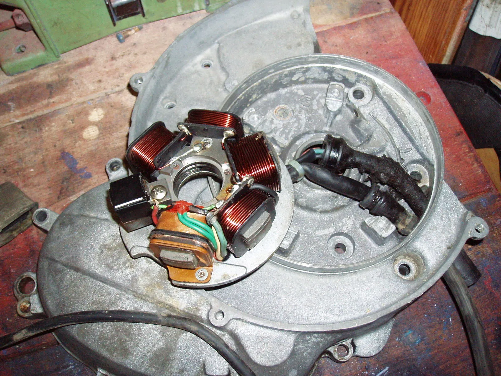

    hallo das was du siehst in der anleitung ist eine kontakt zündung!die zündung die in der pk 50 xl2 drin ist ist eine kontaktlose elektonische zündung!!!du hast auf der zündgrundplatte eine makierung und eineam motorgehäuse !die beiden mussen übereinstimmen dann klappt das auch mit der zundung!!
    hier ein bild der zündung die du in deiner xl2 drin hast orginal!!infos zu einstellen der zündung einfach suchfunktion nutzen!!!
    • May 30, 2009 at 14:02
    Hi, die kontaktlose Zündung braucht nicht eingestellt zu werden, da diese sich nicht verstellen kann. Wenn sie funktioniert, Finger weg.
