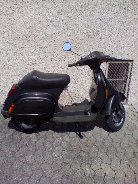

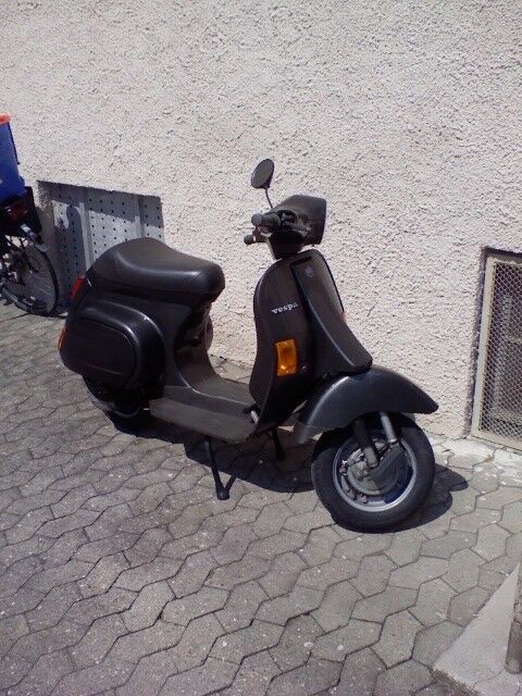

    eher so!

    • July 20, 2007 at 12:15
    Dann ist es keine Rush, sondern höchstwahrscheinlich eine HP 4. Der Tacho ist auch nicht rund, sondern trapezförmig.
    Bist du schon damit gefahren? Die geht nämlich recht gut für eine 50er, so um die 70 sollten drin sein. Das liegt am Zylinder, der original aus Alu ist und wesentlich größere Kanäle als der übliche Graugußzylinder hat. Auch das bei diesem Modell verbaute Polrad ist wesentlich leichter und wird daher gerne für Tuningzwecke an anderen Modellen benutzt.
    Problematisch ist allerdings dann die Höchstgeschwindigkeit, d. h. es könnte schwierig werden, dem Roller eine Mokick Betriebserlaubnis ausstellen zu lassen.
    spaxl: Auf den von DrDarko eingestellten Bildern siehst du die HP 4 Originalsitzbank bzw. PK XL 2 Monositzbank. Die passt p&p ohne Änderungen am Heck auf die XL 2. Gibts gelegentlich bei ebay, glaube im Moment ist auch ein drin, musst du mal suchen.
