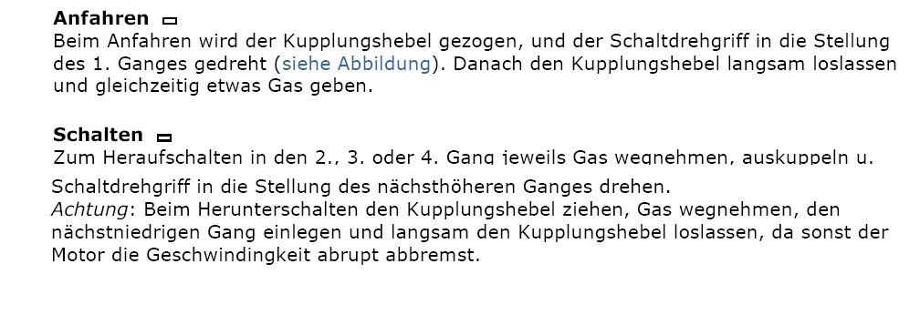

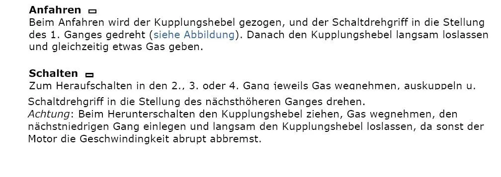

  • Wenn kein Benzin mehr drin ist, ist Sense. Mach wieder Benzin rein, vergiss die 2% Öl nicht, alles gut. Naja, solange er die Kupplung beim Schalten zeiht, sollte das doch eigentlich okay sein...Ich geb zum Anfahren an der Ampel auch immer ein wenig Gas...Wenn ich aus dem Standgas beschleunigen will brauchts ewig. :)

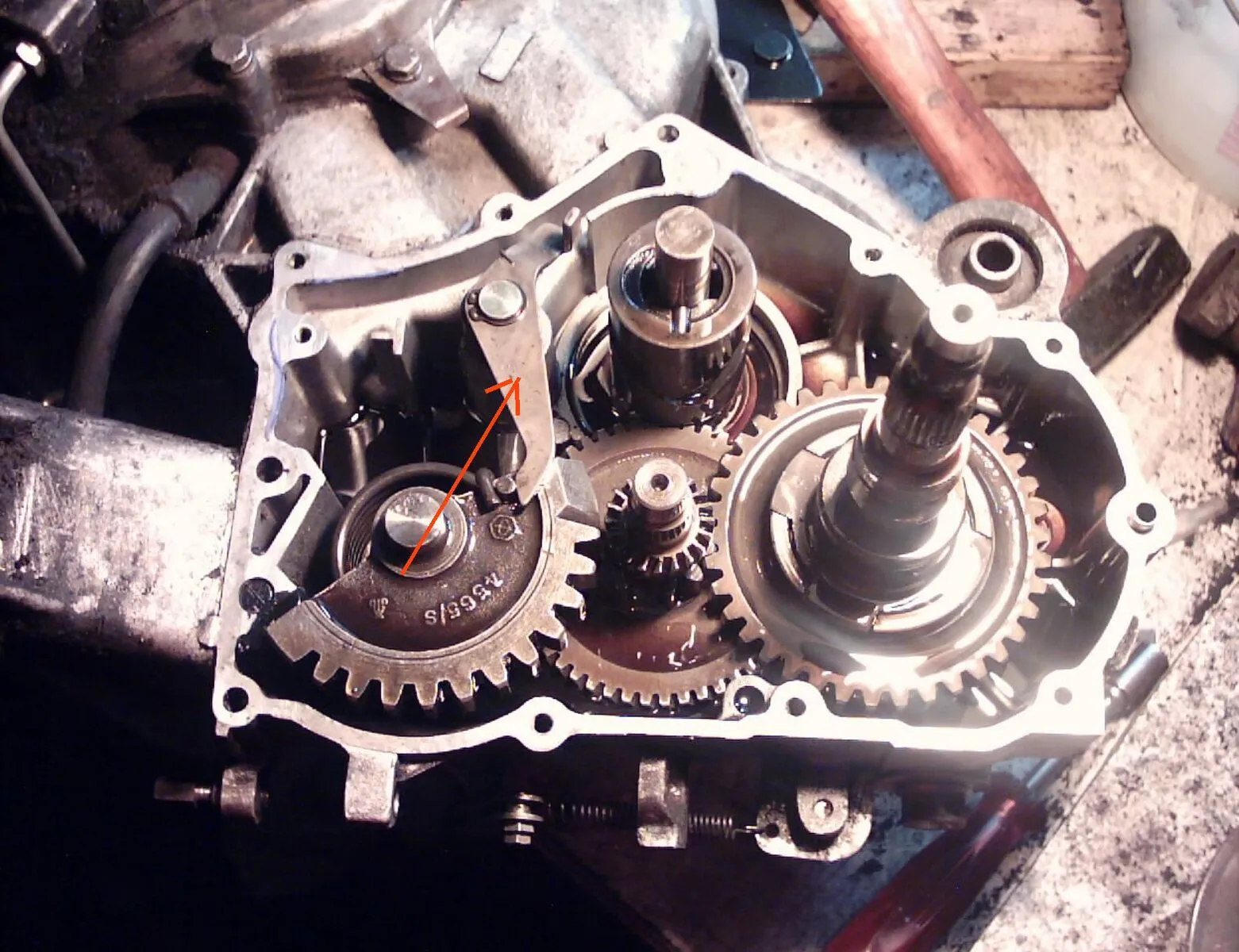

  • Hallo;
    wenn Du eine Automatik hast und der Leerlauf ist zu hoch, kuppelt die Fliekraftkupplung ein. Die Antriebswelle im Getriebe wird dann mitgenommen.Auf der rechten Welle kann man die Mitnehmer erkennen weche Du dann versuchst in ein laufendes Rad zu drücken. In der [lexicon='Bedienungsanleitung',''][/lexicon] steht "nur im Leerlauf schalten" war auch als Aufkleber auf dem Lenker. Dabei wird von einem richtig eingestellten Leerlauf ausgegangen (so das die Antriebswelle nur LEICHT mitgenommen wird. (Der rote Pfeil hat nichts damit zu tun.)
    MfG klaus
