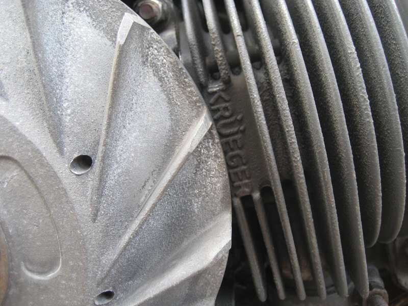

    Eintragen war kein Problem: Mein Vorbesitzer hatte ihn nicht eintragen lassen, hatte aber ein Gutachten vom Hersteller. Hin zum Tüv, Backe weg schrauben, Zylinderhaube runter, der kuckt, ob auf dem Zylinder "KRÜGER" steht, so wie im Gutachten beschrieben, Haube drauf, Backe dran, knapp 30.- für eine neue Betriebserlaubnis und du darfst dir das große Schild holen.

    Ist nicht richtig. Teile mit Gutachten kann Dekra, Küs, oder sonst wer eintragen.
    Das TÜV Monopol in West Deutschland kommt zum tragen, wenn es um [lexicon='Eintragungen',''][/lexicon] von Teilen ohne Gutachten, bzw. Einzelabnahmen geht.
    Genauso kann eine Abnahme nach § 21 ausschließlich beim Blaukittel.
    In Ostdeutschland hat die Dekra da übrigens die Rechte drauf.
  • rollertilly
    727
    109
    Rothenburg ob der Tauber
    PX 200, VBB 2T
    • July 17, 2009 at 09:20
    Dachte ich auch. War damit beim KÜS-Gutachter, der hat sich das Gutachten angesehen und gesagt: "Darf ich nicht, müssen Sie zum TÜV."
    Vielleicht wollte er auch einfach kein Geschäft mit mir machen. Mir auch egal, hauptsache eingetragen isser.
    der Stefan
    Edith fällt noch ein: "Das ist ja nicht nur eine normale Eintragung, sondern die Ausstellung einer neuen Betriebserlaubnis (80er -> Motorrad), das darf nur der TÜV.", hat er zu mir gesagt.
